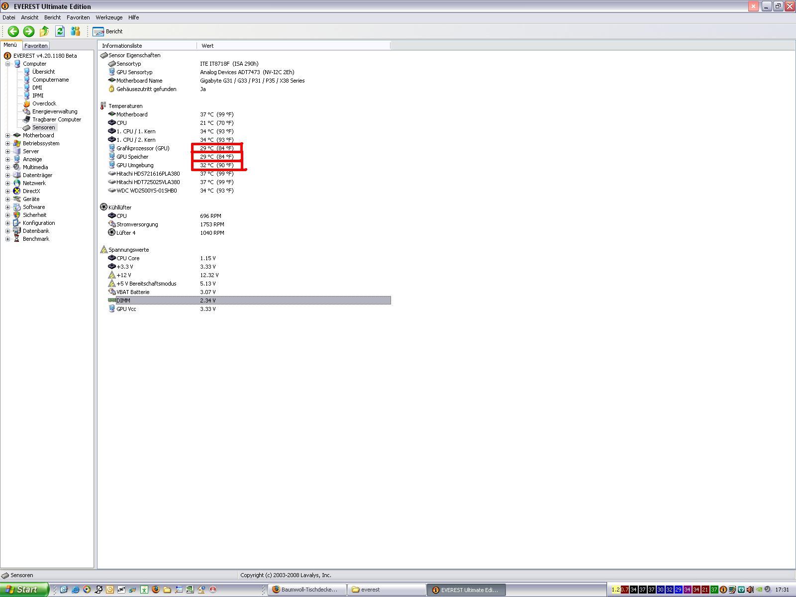

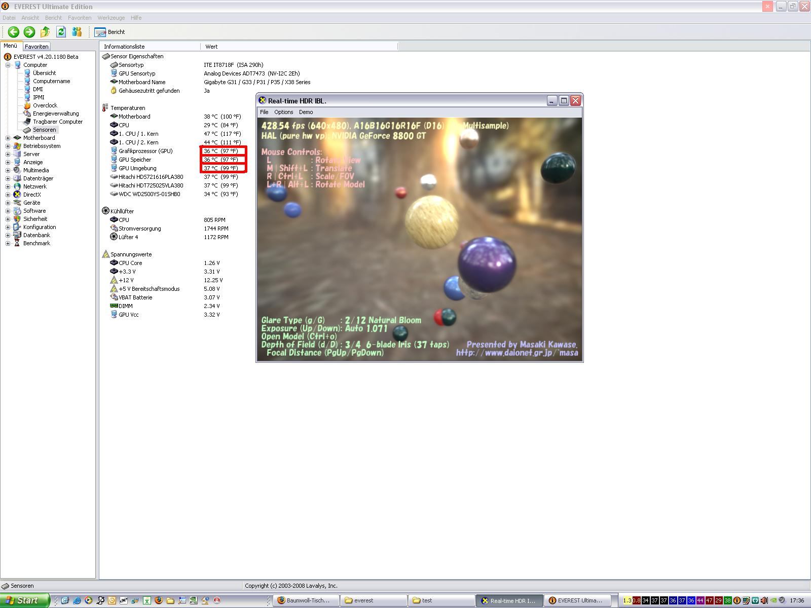

Also ich staune über meine EVGA 8800GT SSC.
Heute habe ich die neuen Passiv Kühler Xilence raufgemacht und sie mit der Zalman Wärmeleitkleber befestigt. Das selbe mit den Spannungswandlern.
Und seht euch die temps an FANTASTISCH sag ich nur. Und das Ohne extra Lüfter auf dem S1. Der Sharkoon Rebel 9 Value edition harmoniert wunderbar mit dem S1.
Ich denke da kann ich nen Bios Volt Mod locker noch angehen und schauen was ich aus der Karte noch so rauskitzeln kann.
Das einzige jetzt ist das Everest und Rivatuner verschiedene Temps anzeigen. Welchen kann ich vertrauen, naja eigetnlich sind beide Temps super :d
Kennt ihr sonst noch nen Tool was mir die Temps des Speichers und die der GPU anzeigt ?

Netter Screenshot! Leider liest Everest erst ab Version 4.20.1193 die Temps richtig aus. Auf Computerbase gibt es die aktuelle Version - 4.20.1197!
