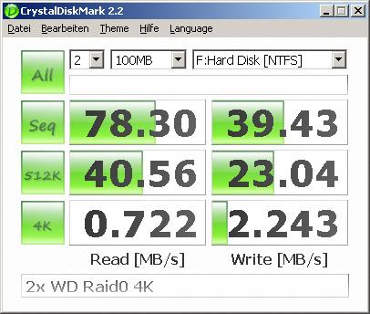

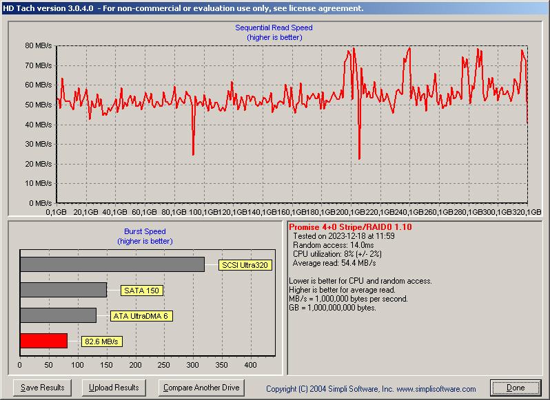

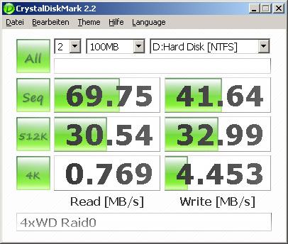

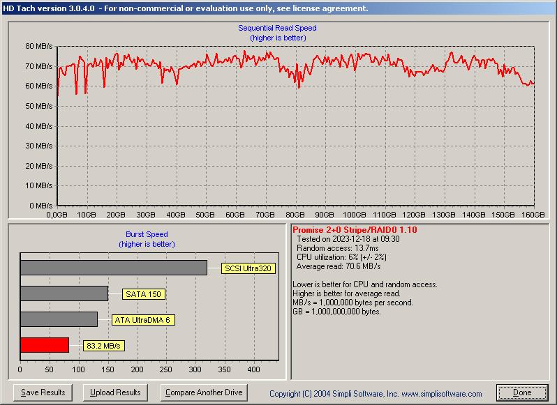

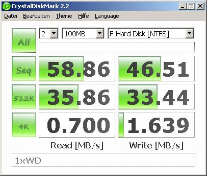

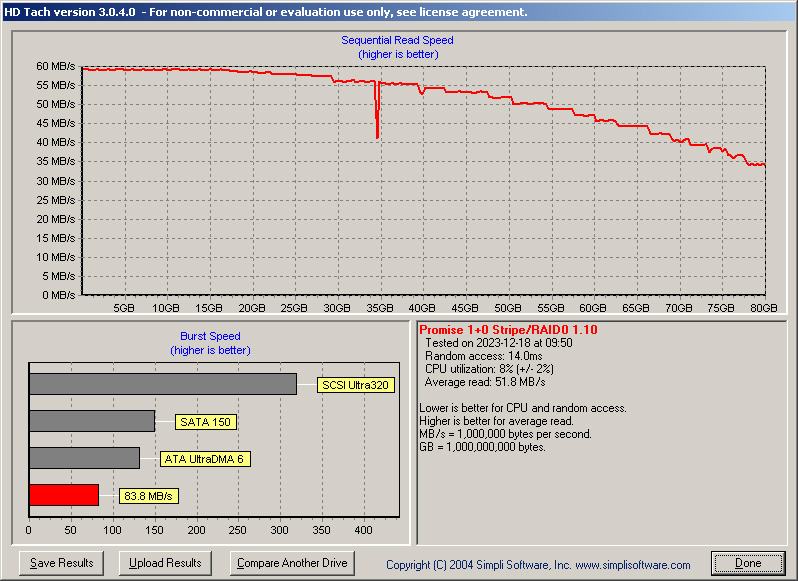

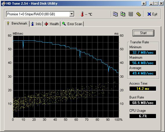

Nochmal zum Thema RAID, ich hab hier ein paar Messungen gemacht. Getestet wurde eine Platte im Einzelbetrieb und zwei im RAID0.
Win2k wurde auf einer separaten Platte aufgesetzt, damit die zu testenden Platten nicht durch das laufende OS beeinträchtigt werden.
Getestet wurde mit CrystalDiskMark, HDTach und HDTune.
Die Platten wurden jeweils mit NTFS und einer Clustergröße von 4K formatiert (Standardgröße bei NTFS).
Welche Stripe-Size der onboard RAID Controller eingestellt hat, weiß ich nicht, da die manuelle Einstellung dazu fehlt. Ich gehe aber von 64 oder 128 aus (Byte, weiß ich grad nicht?).
Im RAID0 Betrieb waren beide Platten jeweils als Master an ihrem eigenen IDE-Port, also kein Master-Slave-Pfusch bei den Tests.
HDTune und HDTach sprechen die Platten soweit ich weiß auf Hardwareebene an und umgehen ein darauf liegendes Dateisystem. CrystalDiskMark arbeitet auf Dateisystemebene.
Nachfolgend die Ergebnisse. Links jeweils die Einzelplatte, in der Mitte das RAID0 aus zwei Platten und rechts das RAID0 mit 4 Platten.
Ich interpretiere die Daten wie folgt:
HDTune:
- bei RAID0 im Vergleich zur Einzelplatte ist die Zugriffszeit minimal gesunken
- bei RAID0 ist die sequenzielle Leserate um etwa 15MB/s gestiegen
- bei RAID0 scheint es einen Flaschenhals zu geben, da die Lesekurve erst ganz zum Schluss beginnt abzufallen (ATA-100 Interface?)
HDTach:
- bei RAID0 ist die Zugriffszeit minimal gesunken
- bei RAID0 ist die sequenzielle Leserate um etwa 18MB/s gestiegen
- bei RAID0 scheint es wie bei HDTune einen Flaschenhals zu geben (ATA-100 Interface?)
CrystalDiskMark:
- bei RAID0 ist die sequenzielle Leserate ist um etwa 20MB/s gestiegen
- hingegen ist beim 512K Random Write der Wert um 10MB/s gefallen
- wobei beim 4K Random Write der Wert gestiegen ist
Für mich heißt das unterm Strich:
- es gibt irgendwo einen Flaschenhals, der mit zwei Platten bei etwa 80MB/s zu liegen scheint
- Kann es das ATA100 Interface sein, bei welchem netto bei etwa 80MB/s Schluss ist?
- Von einer theoretischen Verdoppelung der sequenziellen Leserate, wie man es sich bei RAID0 vorstellen würde, sind wir hier weit entfernt
- Ich denke spätestens bei theoretischen 133MB/s müsste ja endgültig Schluss sein, da der PCI-Bus nicht mehr hergibt?
- Was ist dann wenn 4 Platten im RAID0 betrieben werden, gibt es dabei überhaupt noch eine Steigerung?
Letzte Frage werde ich noch testen und den Post hier entsprechend ergänzen. @Martin K. hat mir heute seinen Promise PCI Controller gebracht, der mit 4 Platten im RAID0 umgehen kann.
Ich werde berichten... :)
Edit: ernüchterndes Ergebnis, was? Ich habe 2 mögliche Erklärungen dafür:
1. die Kombination aus Master und Slave bremst den IDE-Bus dermaßen aus, dass es mit 4 langsamer ist als mit 2 Platten
2. Der PCI Controller setzt standardmäßig eine Stripe-Size von 64. Ich werde nochmals mit 128 nachtesten. Glaube aber dass das nicht viel nützt, da HDTach und HDTune wie gesagt hardwareseitig arbeiten und denen das Dateisystem und damit die Kombination aus Stripe-Size und Clustergröße egal ist.
Bin auf eure Meinungen gespannt!
Ich für mich kann nur festhalten, ein RAID0 mit 4 Platten macht im IDE Bereich keinen Sinn, kann mir das nur bei SCSI sinnvoll vorstellen.
