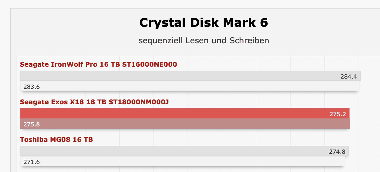

Raid 0 macht auch überhaupt keinen Sinn und bezüglich Geschwindigkeit.:
Reolink 4k 30 fps = 8Mbit = 1MByte/sek...
Wieviele Kameras planst du denn insgesamt?
Eine Festplatte 275 MByte/Sek...
D.h. selbst an eine HDD könntest du locker 200 Kameras anbinden und hättest immernoch Luft...
Im Synology NAS als RAID 6 entsprechend mehr und es können immer zwei Ausfallen und du hast noch alle Daten...
(Selbst unsere größte Installation hat lediglich 18 Kameras auf ein NAS)
