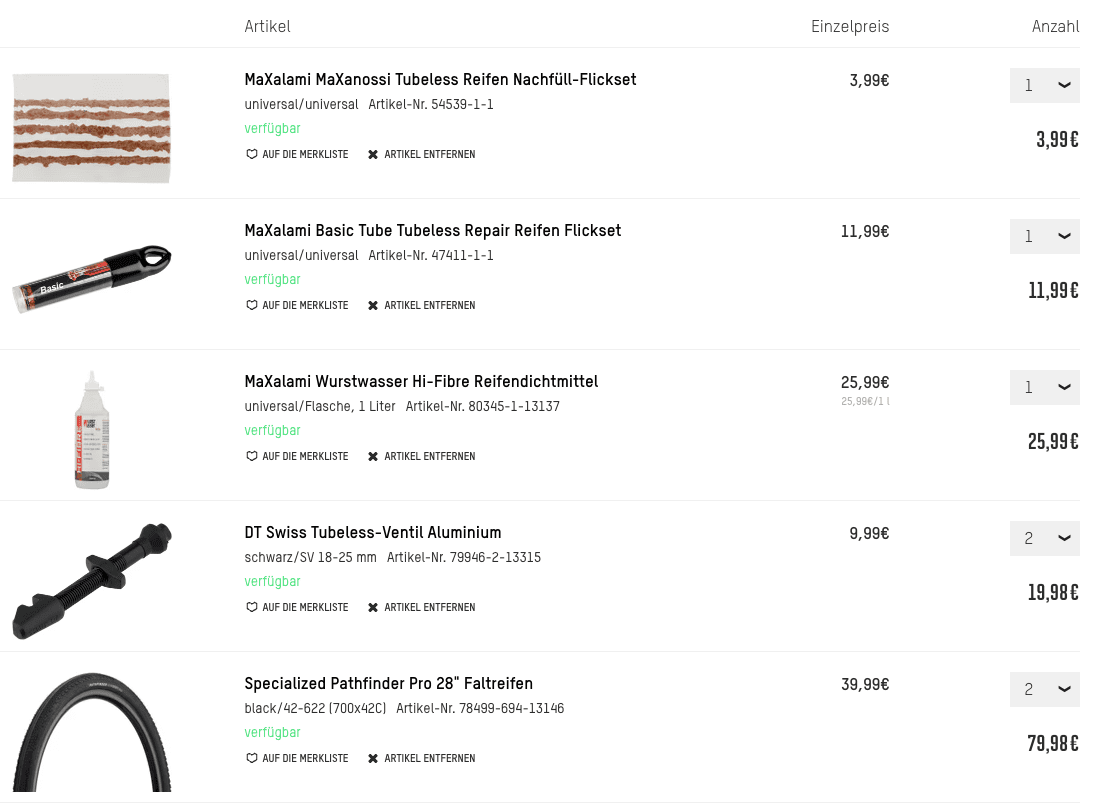

40€ pro Reifen geht ja und ist in 42mm verfügbar. Dazu noch Dichtmittel und Ventile, zack über 100€ weil die Optik mir nicht gefällt :fresse:
Ich würde empfehlen die original DT Swiss tubeless Ventile zu nehmen, wenn am Grizl DtSwiss Felgen sind.
Das sind bei Rennradfelgen solche Aero Ventile.
Milch habe ich mit Stans noTubes beste Erfahrungen gemacht.

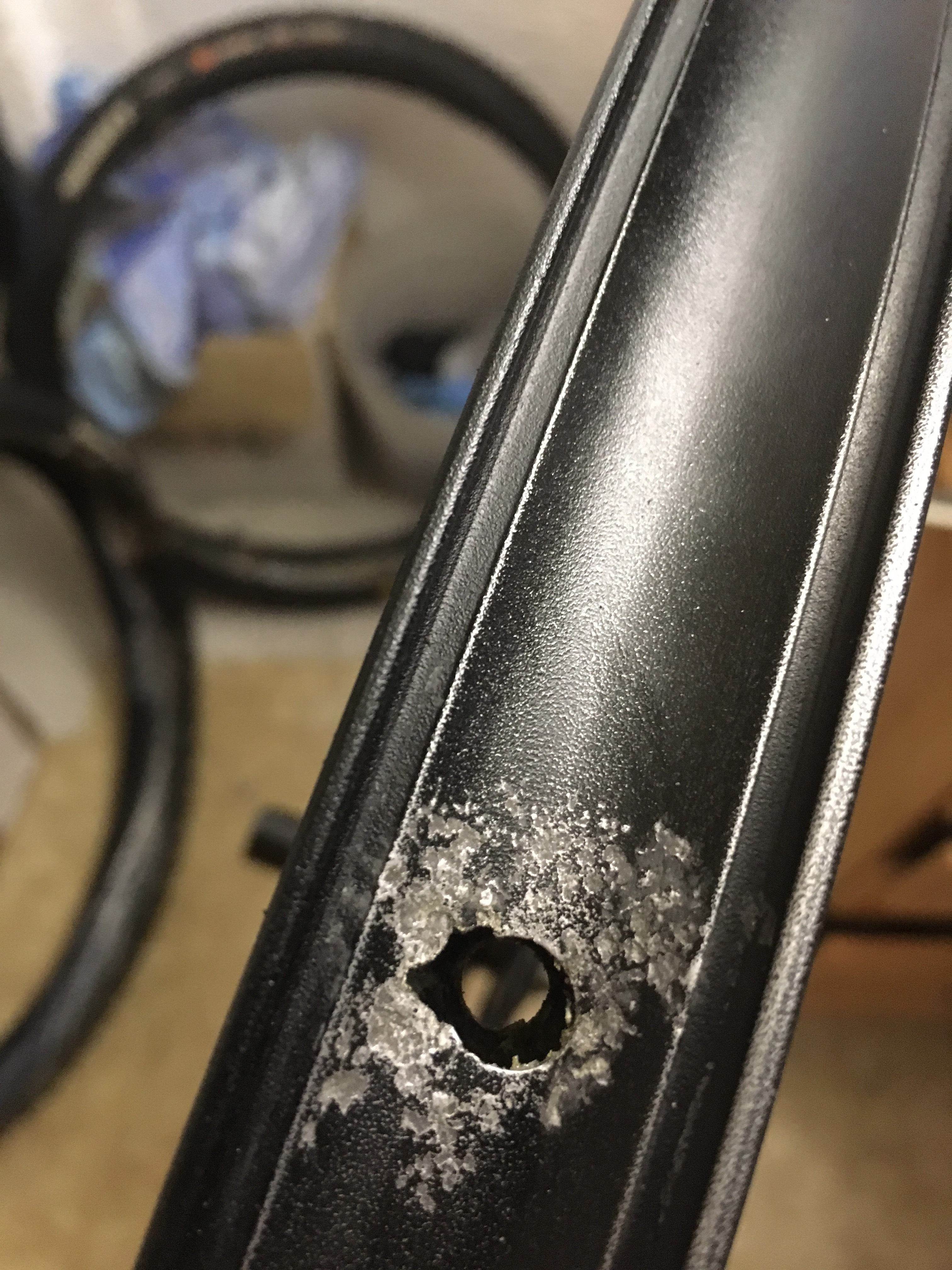

Stans ist so ziemlich der größte Nepp im Bereich Sealant. Nach nem halben Jahr nur noch Haut und Klumpen im Reifen, je weiter es Richtung einstellige Temperaturen geht desto schlechter dichtet sie. Verklebte Ventile, versaute Rahmen und Felgen, vom Amoniak zerfressene Felgenringe, der Gestank, Ensorgung, dass sind so meiner Erfahrungen mit dem Gelumpe. Jede andere Milch die ich nachher probiert habe war um Welten besser. Bin mittlerweile bei OKO Magic Latex. Dichtet super, mit Wasser wieder aktivierbar, temperaturunabhängig, klebt nicht so stark, zerfrisst nicht das Alu, kann mit Wasser einfach weggespült werden.
Hab ich bis auf die mal verklebten Ventile alles nicht.
War bei dir das Felgenband/Ventil undicht oder warum kommt da die Milch überhaupt hin?

Das sind die hier, schau aber mal welche Felgenhöhe du hast, denn es gibt unterschiedliche Längen:
Die schwarzen. Normalerweise hast du eine symmetrische Felge, das ist auch noch wichtig.
Einfach mal dein Felgenmodell bei DtSwiss suchen, da hast du dann alle Infos und evtl. werden gleich die passenden Ventile angezeigt.

150€, werd ich allerdings vermutlich erst nach meinem Urlaub zu Mitte September bestellen. Vorher komm ich eh nicht so viel zum Fahren.
Bei bikecomponents gibts auch immer mal Gutscheine und auch ne "Günstiger-Garantie". Wenn die Reifen zb wo anders günstiger sind, schreibst du denen im Chat und schickst den Link, dann machen sies auch zum gleichen Preis.
