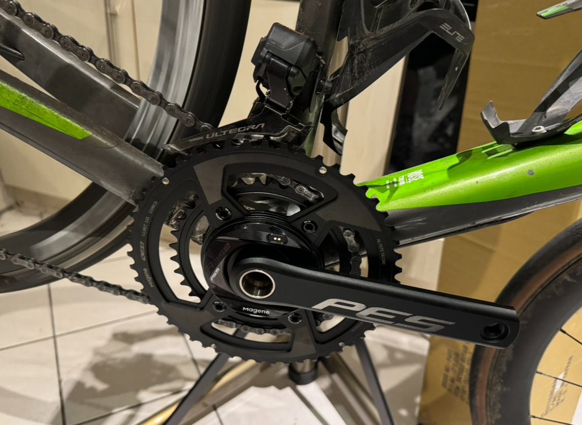

Gestern mein neues Magene P505 Powermeter inklusive Magene 52-36er Kettenblättern montiert und noch fix den Umwerfer justiert, die letzten zwei Wochen bin ich noch mit 50-34er Ultegra Kompaktkurbel rumgefahren gefahren.
Fahrt ihr mit Powermeter und wenn ja welche?
1x gebrandete Specialized (Stages) Ultegra / einseitig / wird immer abmontiert und mit auf den Malle Urlaub genommen
1x SRAM AXS Powermeter Spider Quarq / doppelseitig
1x SRAM RED AXS Powermeter / doppelseitig / und ja, sind die Kettenblätter abgenutzt, ist der PM auch nutzlos, aber die Kettenblätter halten eine Ewigkeit
Trainieren nach den Werten? Nein
Interessante Zahlenspielerei? Ja
Interessant ist, dass ich nahezu eine 50/50 oder 49/51 Verteilung habe. Bei einem Bekannten ist dadurch aufgefallen, dass eines seiner Beine zu kurz war und er nun mit Einlagen fährt.
Ich find das die PMs auf langen Ausfahrten oder Etappenfahrten ganz hilfreich in Kombination mit Pulsmessung, um nicht zu überpacen. Auch was sehr interessant ist, eine Erkältung macht sich schon im Voraus bemerkbar, bevor ich diese selber wahrnehme.

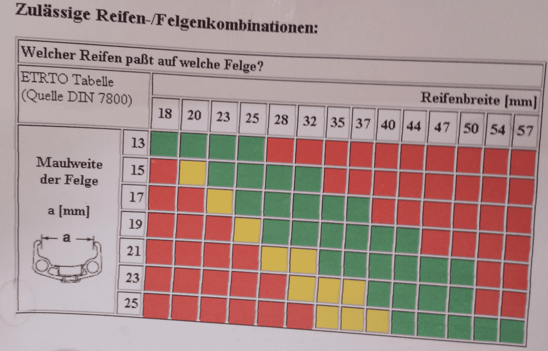

Da es keinen Fahrradthread für Normalos gibt, stelle ich die Frage mal hier. Für mein alltäglichen Stahlesel benötige ich neue Mäntel. Drauf sind Schwalbe Active 30-622 28x1.20-700x30 C
Ich habe da gerade Probleme mit den Zahlen. Wenn ich es richtig verstehe, geben die alle mehr oder weniger das gleiche an, nur dass 30-622 Reifnbreite und Felgendurchmesser in mm ist, 28x1.20 ist fast das gleiche, nur in Zoll und Außendurchmesser und 700x30 ist die frz. Angabe in mm, korrekt?
D.h. ich kann mich nach einer der Zahlen da in einem Shop richten und muss nicht alle immer angeben/ suchen?
700x30 ist das Übliche, es reicht wenn du diese Zahl angibst.
622 = 622mm Innendurchmesser des Reifens
700 = 700mm Außendurchmesser des Reifens
1.20 = Reifenbreite in Zoll
28 (Zoll) x 1.20 (Zoll) = 700(mm) x 30(mm) = 30-622
Zu beachten wäre noch die Felgenbreite (Maulweite der Felge), welche dir einen kleinen Spielraum bezüglich der Reifenbreite lässt.
