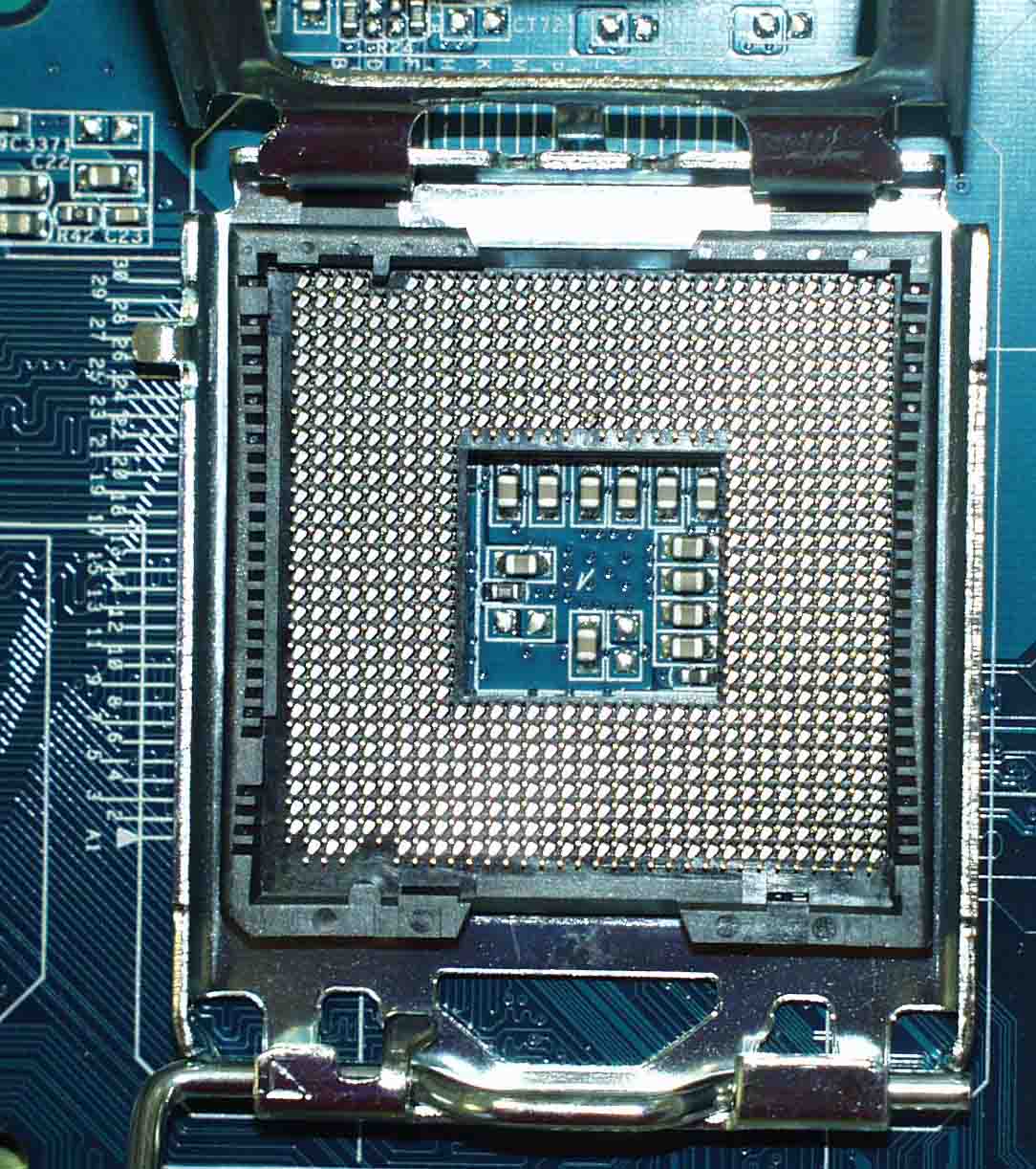

Habe Board zwecks Reklamation zurückgeschickt, dort sagte
man mir das der Cpu Sockel beschädigt wurde und
sandte mir dieses Bild als Beweis. Ich kann aber leider keine
Beschädigung sehen kann mir jemand auf die sprünge helfen.
Wenn eine Beschädigung am Boardsockel ist,, müßte doch auch
an der Cpu was zu sehen sein? Dort ist aber nichts zu sehen.
THX

Ich seh nur, dass zwei SMD-Kondensatoren fehlen, mehr aber auch nicht:hmm:
fehlt das echt dort ?
aber wie kann sowas passieren bin mir keiner Schuld bewußt :confused:
und wie besagt an der Cpu ist nichts zu erkennen.
Das Board habe ich weil es nicht starten wollte zurückgeschickt.
THX

Aber wie kriegt man das, was da war, "weg"?:confused:
Das ist doch dieser empfindliche LGA-Sockel, den wir der großen Weisheit von Intel zu verdanken haben und is' ja klar, daß man nichts am Prozessor sieht, dort ist ja auch nichts mehr, was kaputt gehen könnte.

ich frage mich gerade, wie du das beschädigen hättest können ?!?
vielleicht war der sockel ja schon kaputt...
mit ner CPU alleine bekommt man so etwas nicht kaputt! (eventuell ein VOLLDAU)
wenn die mir ein defektes Board verkaufen und dann als Selbsverschulden unterjubeln wollte, würde ich auf die Palme gehen und notfalls mit dem Anwalt kommen.
War auf deinem Sockel denn so ein zusätzlicher Schutz aus Plastik? Ohne den wird die Garantie nämlich meist vom Hersteller pauschal abgelehnt, steht bei vielen Boards auch dabei. Ist halt leider so, dass man diese LGAs leicht beschädigen kann - ob eine Reklamation hier berechtigt ist oder nicht kann immer wieder zur Streitfrage werden. Wenn sich der Händler stur stellt steht man als Kunde wohl eher dumm da...

war der Sockelschutz nach dem ersten auspacken bzw. beim zurück senden drauf?
ja war drauf und ich depp habe den einfach so mit
in die Packung gelegt und ohne ihn wieder draufzusetzen
wie ich sehe sieht es schlecht für mich aus
THX

ich habe mit dem Onlinehändler gesprochen
und der bestätigte mir das ein pin (auf den bild nicht ganz zu erkennen) :(
nach hinter gebogen wurde so als wurde die Cpu falsch eingebaut.
er versucht das board einzuschicken aber versprechen kann er mir nichts.
Ist wohl so das ich das board beschädigt habe (mit starken zweifeln)
Die CPu kann man doch gar nicht verkehrt einbauen ? oben und unten sind entsprechende Kerben, die kriegt man doch so gar nicht in den Sockel
verkehrt rum rein sorry ist mein erster sockel 775 :wall: :wall: :wall:
