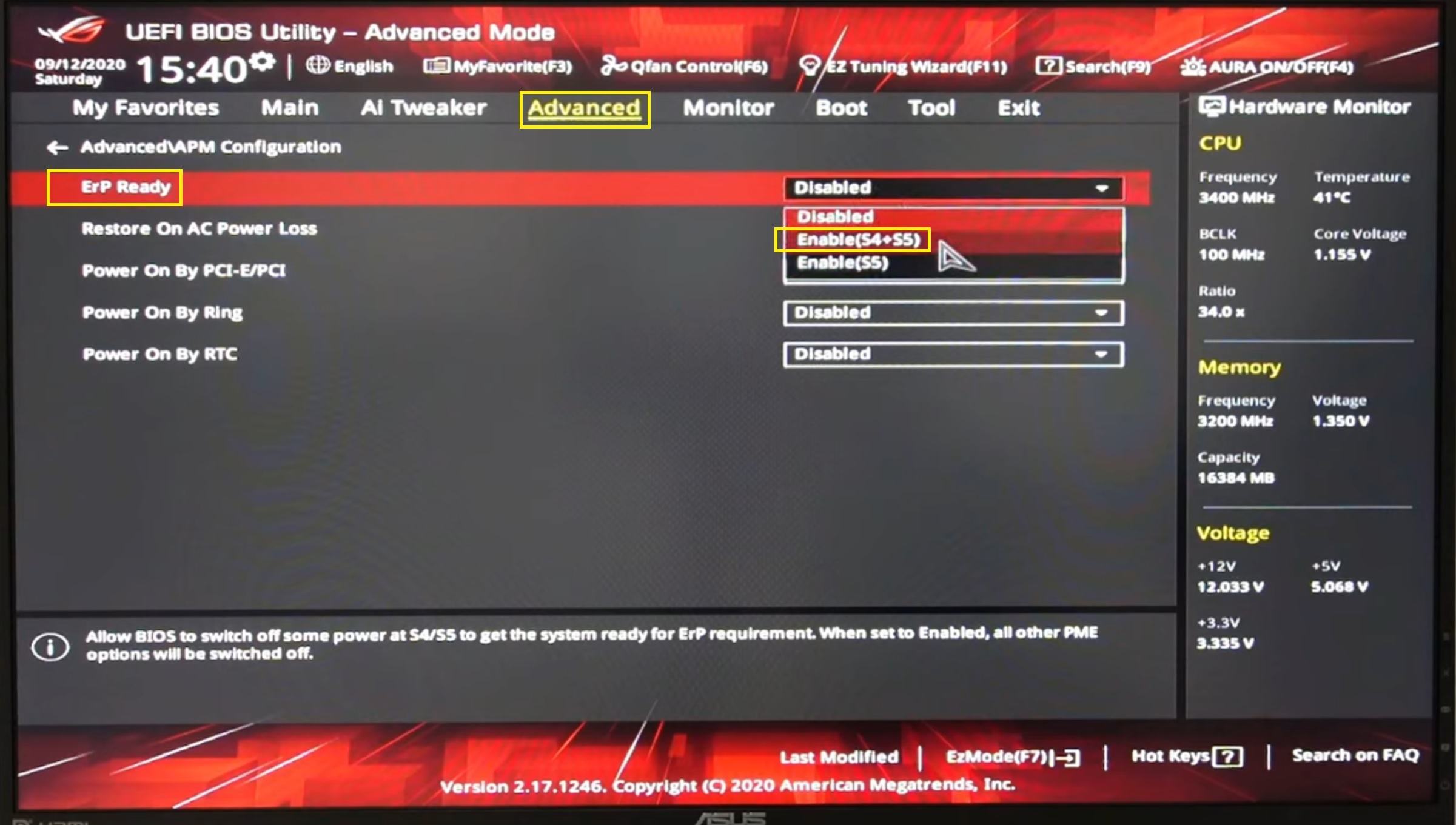

Du kannst im Bios ErP S4 + S5 aktivieren wenn das Mainboard wieder startet, dann sollte das Problem nicht mehr auftreten.
Hallo vielen dank für deine Hilfe aber dein Vorschlag hat leider auch nicht geholfen.Ich werde mir jetzt erstmal neues Netzteil bestellen und Schauen ob’s daran liegt.Das Ergebnis ob es geklappt hat schreib ich hier rein.Und mein altes Netzteil ist von Seasonic 750 w. ca 8 jahr alt.Wenn es mit dem neues Netzteil klappt sollte ich erp s4+s5 aktivieren und so lassen?Könntest du wenn’s dir keine Umstände macht mir noch aufschreiben welche Funktionen ich im bios noch einschalten und aktiviert lassen sollte sowie der tipp vorhin mit s4+s5.
