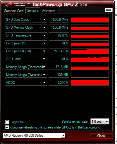

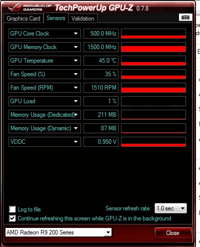

Habe aber bei Titanfall 60fps

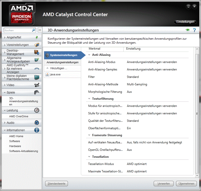

Eventuell kannst dua ber im Catalyst-Treiber auf Kosten von Energiesparmassnahmen, den Takt manuell hoch setzen. Bei der Graka würde ich aber MC nicht ohne Shader spielen wollen ;) Hebt das Ganze auf ein ganz neues Level!

stufe für antistrophiche Filterung bis auf 16x ein stellen.
Und Hohe Qualität einstellen

Normalerweise taktet die Graka automatisch hoch sobald 3D Funktionen verwendet werden. Hier scheint es an dieser Erkennung jedoch zu hapern.
