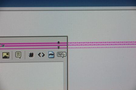

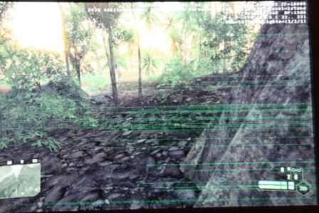

Hab mal ein Par Bilder von den Fehlern angehängt....
Wen ich über die Fehler das OSD vom Bildschirm einblende sehe ich die streifen nicht -> Liegt nicht am Bildschirm.
Meint ihr das es an der Graka liegt oder an den Treibern?

Bei den Bildfehlern würde ich schlichtweg auf defekten VRAM tippen.
Ich würde erstmal nach dem Kabel schauen. Wenn Du die Streifen siehst, dann beweg mal das Kabel hin und her (an verschiedenen Stellen mal etwas verbiegen - nicht knicken), verändert sich der Streifen, dann versuch das Kabel mal separat von allem PC-Zubehör und Stromkabeln zu verlegen, es kann sein, dass die Schirmung defekt ist und Elektromagnetische Einflüsse das Signal stören. Prüf auch mal die Stecker, zieh die mal ab und schau nach, ob irgendwelche auffälligkeiten an den Pin´s zu sehen sind.
Findest Du so keine Änderungen, liegt Dein Problem an der Grafikkarte - ob´s dann VRAM, GPU oder ähnliches ist, ist dann auch egal - dann muss sie getauscht werden.
Oder die GPU. Er meinte ja, dass einmal erst die Streifen kamen, dann Bildschirm schwarz und kurz später gings wieder -> VPU-Recover. Denke nicht, dass das wegen einem defekten Monitorkabel anspringt.
Ich würde versuchen so viel wie möglich auszuschließen -> Grafikkarte in einen anderen computer, andere Grafikkarte in deinen Computer, verschiedene Monitore und Kabel ausprobieren usw...
