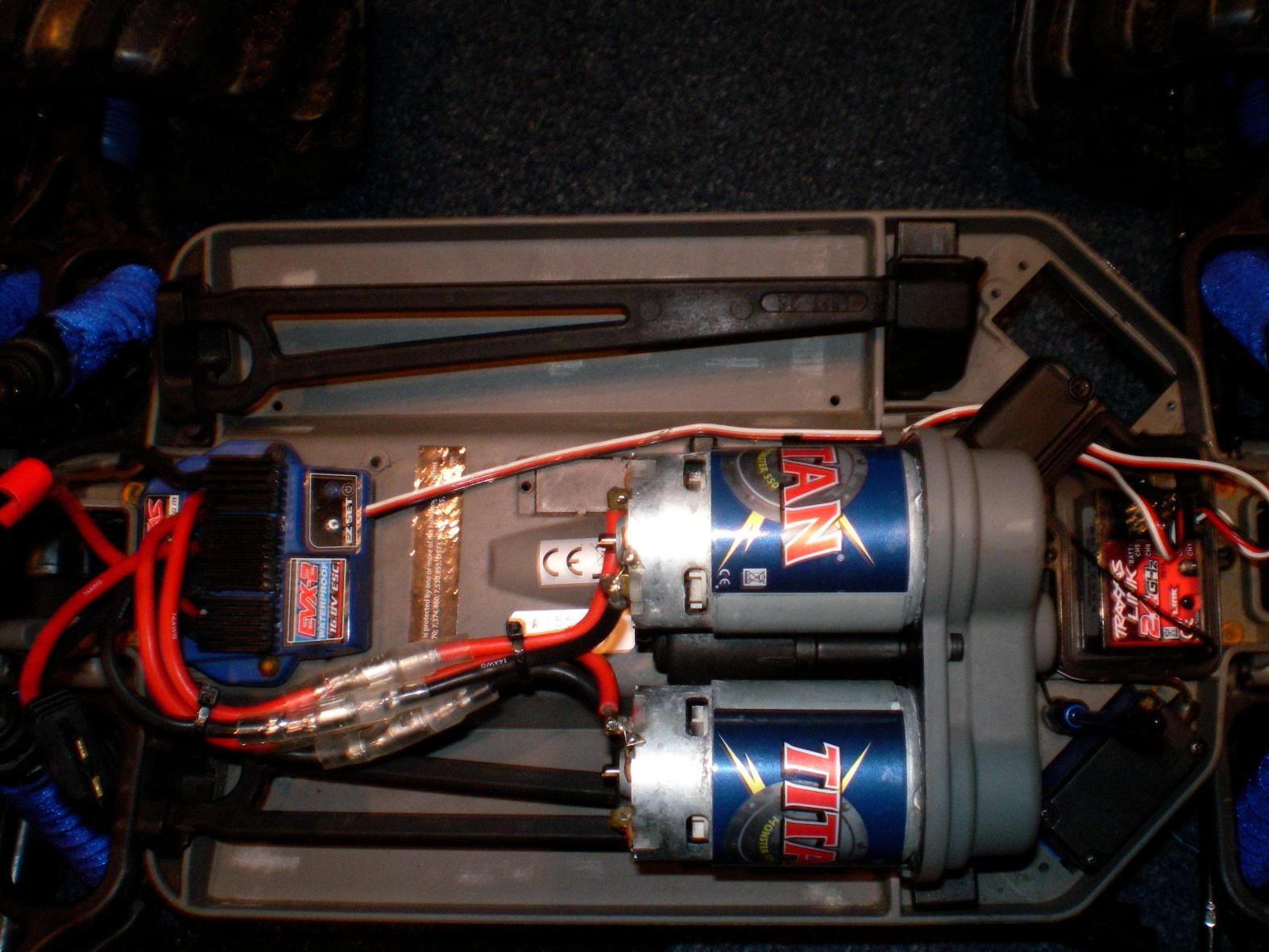

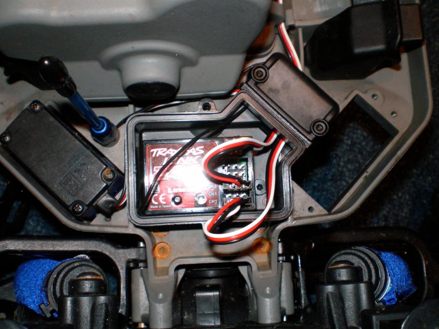

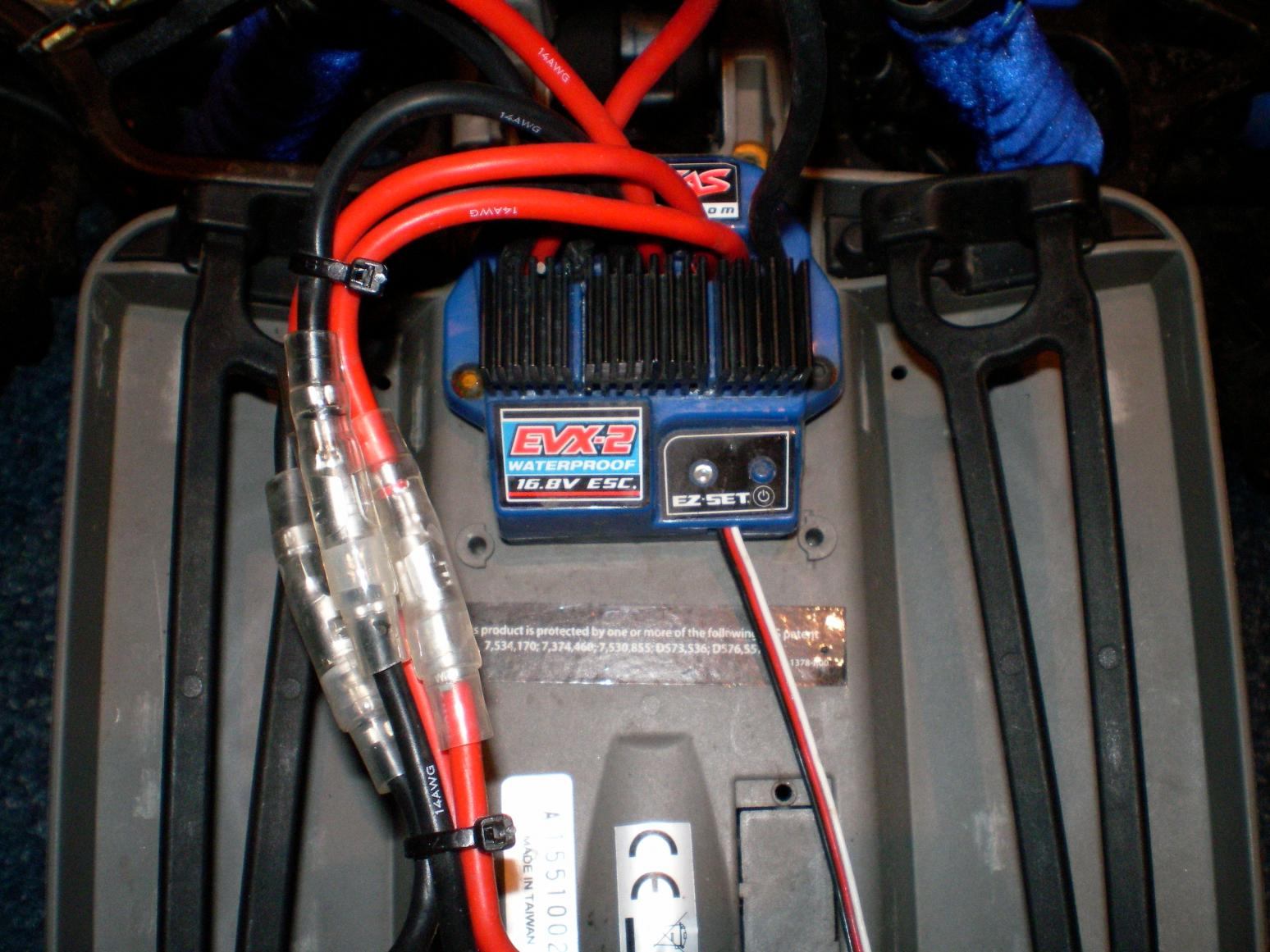

ich hab einfach mal bilder gemacht :Fresse:
1. (Motoren)regler? Kumpel meinte der regelt nur die Motoren. Dort hängen auch die beidne Akkus. Da ist ja ein Kabel welches Empfänger und Regler verbindet. Das müsste ja Spannungsversorung für Empfänger/Servos sein und zwar schon gergelt. Oder ist es das Kabel das die emfpangenenSignale vom Empfänger Richtung Regler bzw. Motoren gibt? Das müsste ja schon mit der Spannungbegrenzung sein. Woher weiß ich eigentlich ob die Geschichte mit 4,8v oder 6v läuft?
2. Empfänger. Hier sind die Servos angeschlossen und auch die Fernbedienung wird hier gebunden. Antenne hängt natürlich auch dran :fresse:
3. Komplettübersicht
1. (Motoren)regler? Kumpel meinte der regelt nur die Motoren. Spannungbegrenzung sein. Woher weiß ich eigentlich ob die Geschichte mit 4,8v oder 6v läuft?
Ja nur die motoren werden geregelt, der empfänger bekommt eine festspannung von (wenn mich nciht alles täuscht) 5V.
Ist im prinzip aber wayne wieviel es genau sind, denn auch wenn du nicht weißt wieviel V deine cpu grade hat wird sie laufen ;)
Wird schon bassen :)
