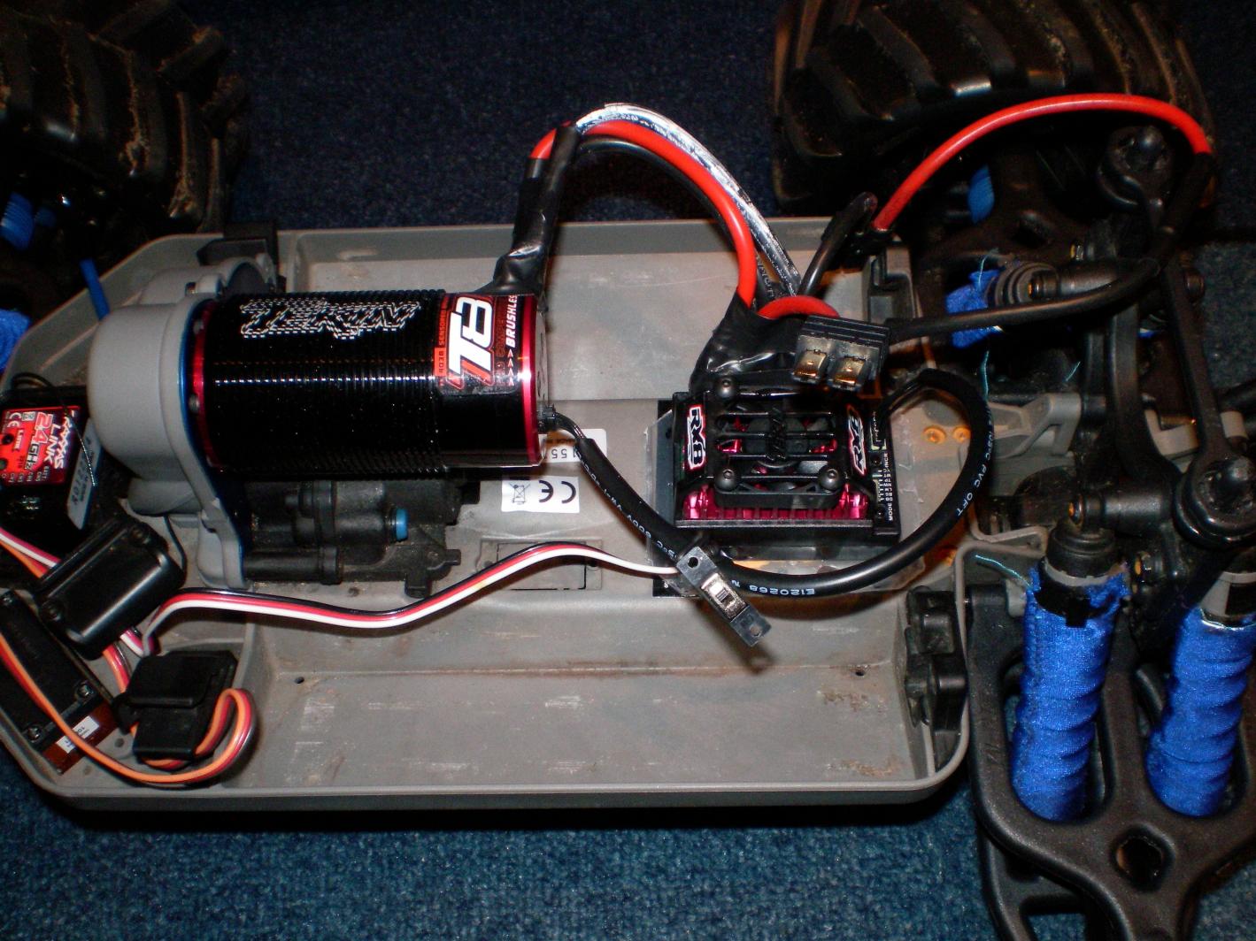

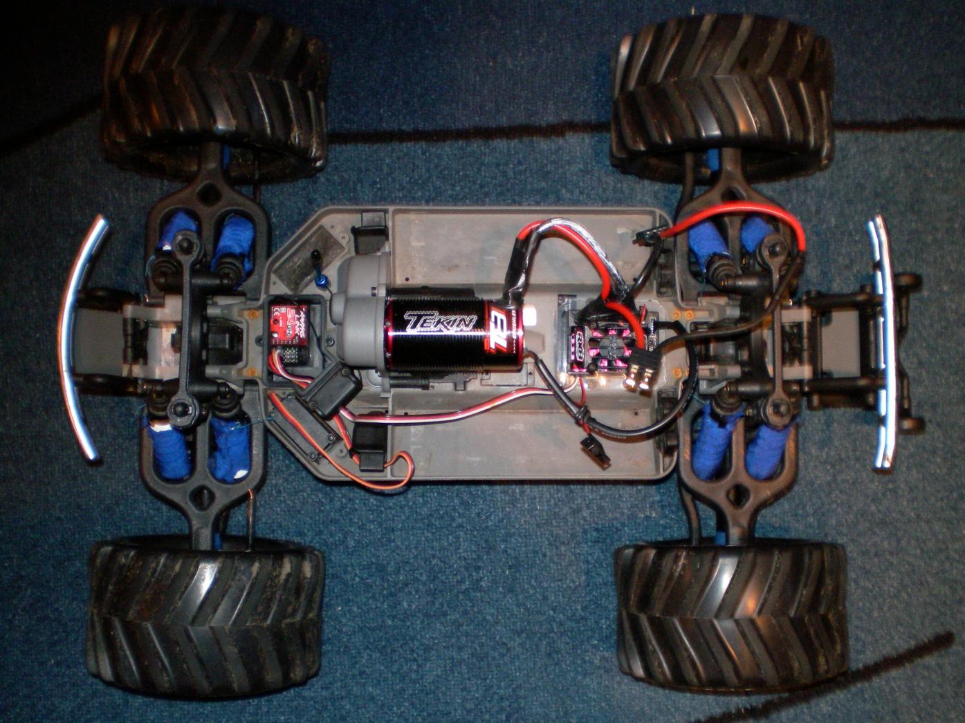

Gleich die erste Probefahrt. Leider nur mit NiMh´s, die beiden 2s lipos sollten morgen kommen. ich hoffe das löten hat geklappt. Programmieren lies sich der Regler am Pc wenigstens schonmal.
edit: Probefahrt war erfolgreich. Jetzt gehts daran, die richtigen Settings für dne ESC zu finden. Bremsen waren vorhin z.B. viel zu schwach.
da ist welcher drunter. werd aber das isotape bei gelegenheit am regler noch mal etwas ordentlicher rumtapen.
