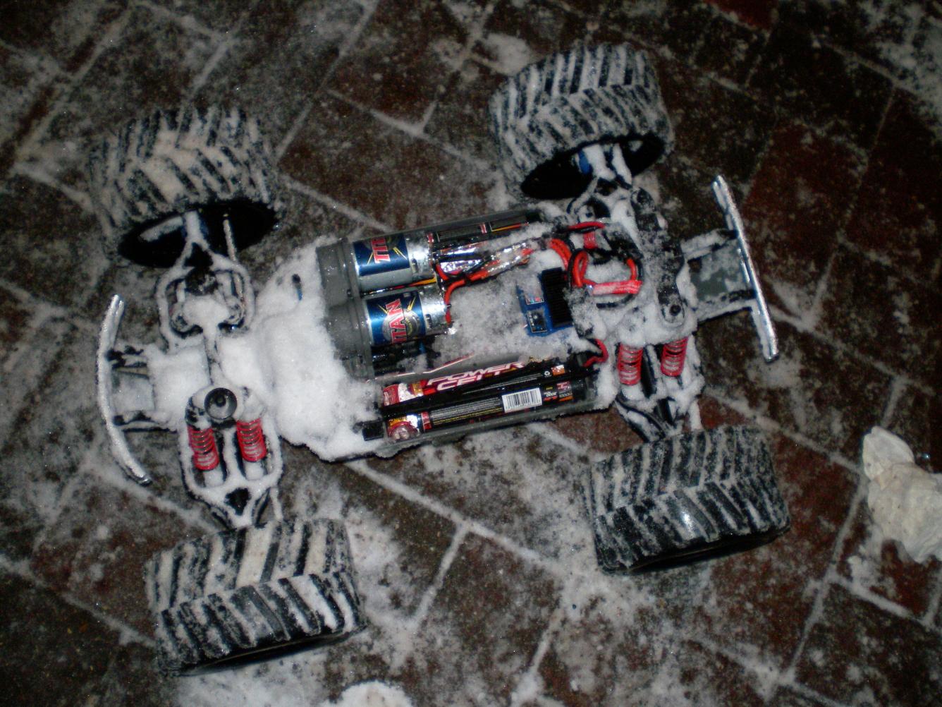

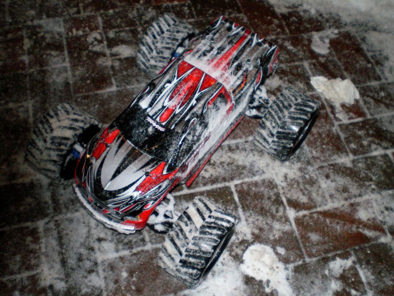

eben nochmal draußen gewesen.

öhm, warn einlegeboden :d
ääääh, offizial ist kein BL sys drinn und kein "extra" und kein lipo :fresse:
folgt aber bald hier =)

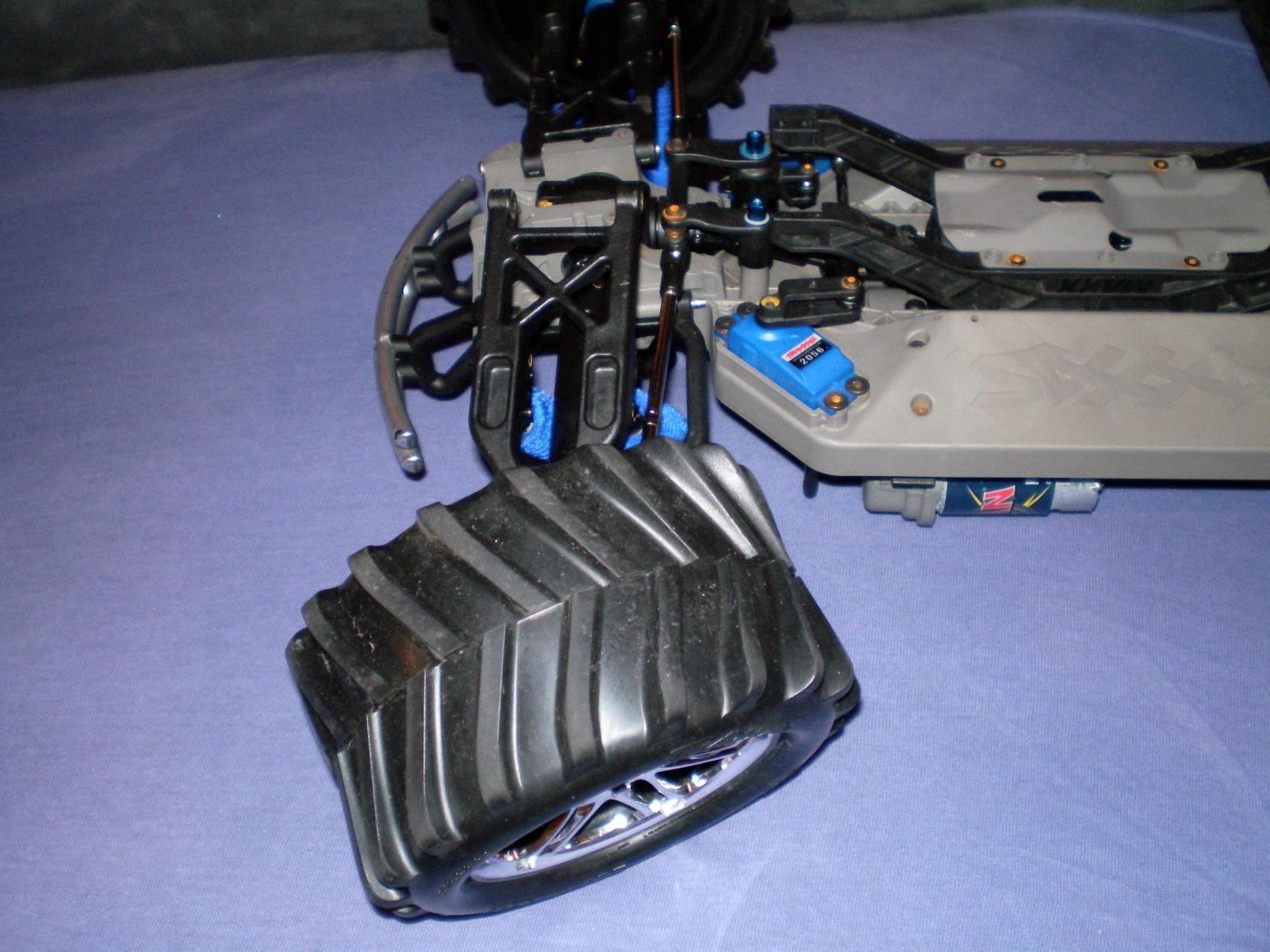

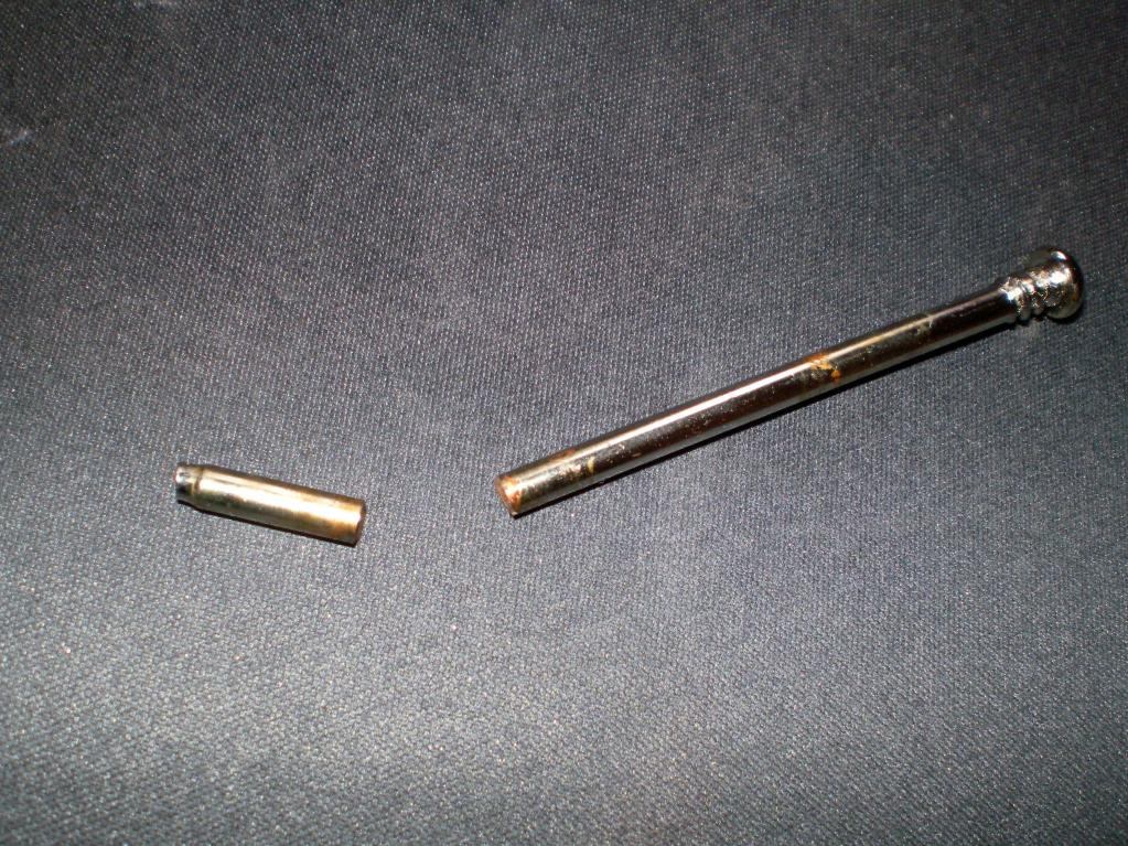

verdammt, unfall gehabt und was kaputt gegangen. bin draußen gefahren und durch schnee und den ganzen streusand war natürlich keine gute bodenhaftung, auto ausgebrochen und hatn pfeiler gerammt. dabei ist n befestigungsstif vom unteren querlenker gebrochen. und der ist in 4-5 tagen versandfertig. mist, voll lange warten. ich glaub man brauch min 2 autos, da immer eins irgendwie kaputt sein wird.:fresse2:
könnt ihr mir so nebenbei servos empfehlen. die standard servos im e-maxx sind leider etwas schwach auf der brust. im stand ist kein voller lenkeinschlag möglich, dazu muss der wagen sich bewegen. hatte mal was von bluebird servos gelesen. was ist eigentlich besser? 2 servos und 1 servo der genauso stark ist wie die beidne zusammen?

ja die schrauben haben oberflächlichen rost. sieht schlimmer aus als es ist. zur not kann ich die auch noch mit wd40 behandeln. aber ich denke das viele streusalz hat die rostproduktion etwas beschleunigt.
