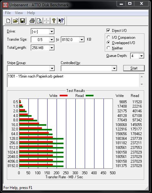

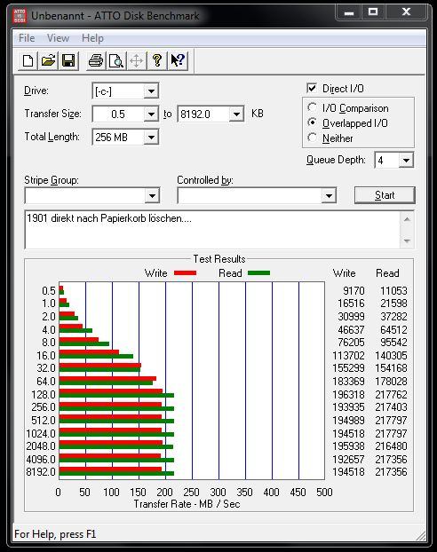

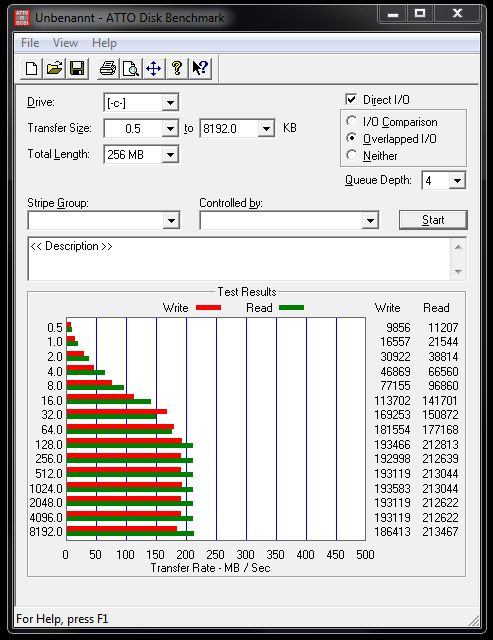

So, habe die 1901 jetzt mal gebencht! Interessante Ergebnisse!
Ich hab die 8-Punkte Anleitung zum TRIM-Test gemacht. Bilder sind:
1. Frisch nach Installation/Wiederherstellung
2. Ganz voll
3. Direkt nach leeren des Papierkorbs
4. Nach 5min.
5. Nach 15min.
Interessant finde ich daß die Write-Werte direkt nach dem löschen des Papierkorbs am besten sind??? Bereits nach 5min. scheint GC alles zu gunsten der READ-werte aufgeräumt zu haben.
2. Ganz voll
4. Nach 5min.
5. Nach 15min.

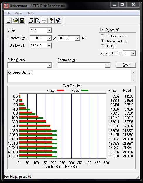

Ja mach ich. Schaffe ich vielleicht noch heute.
Tja dass ist sehr komisch. Also um vorweg zu sagen, direkt nach der Installation habe ich keine Werte, dafür alle anderen. Und nein da ist nichts durcheinander gekommen bei den Benchs.
Bild 1 Voll
Bild 2 Direkt nach dem löschen
Bild 3 Nach 5 Minuten
Bild 4 Nach 15 Minuten
Paradox, mehr fällt mir dazu nicht ein.

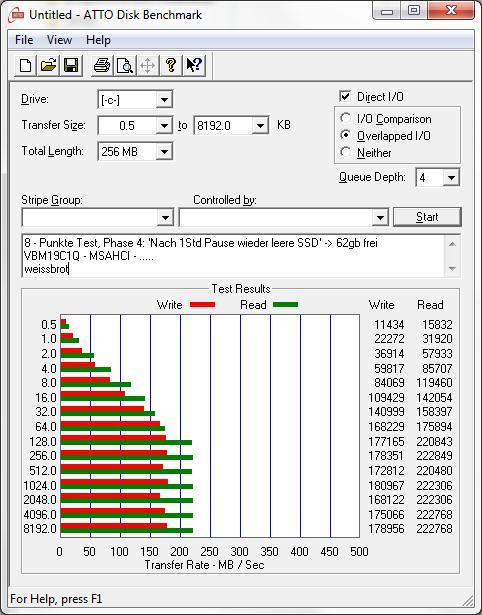

bin grad beim testen der vollen SSD ... die writes sind ja derbstens.... ich hoffe echt dass da trim später noch einsetzt... will ned hdderase machen müssen *gg*
also der "wieder leer" bench läuft grad - und bei mir scheints wirklich zu säubern! aber gleich nach dem löschen! benches kommen gleich!
so wie versprochen hier mal die Benches (immer diese Reihenfolge: Leer - Voll - Wieder leer - nach ca 15 min Pause wieder leer):
Hier die CDM:
Hier Random Access HD Tune:
Hier die normalen HDtune Benches:
also trim scheint echt zu funktionieren ;)
edit: hier noch der link zur galerie, so könnt ihr die einzelnen Benches Phase für Phase in groß anschauen ;) (dazu einfach eines groß machen und dann oben durchnavigieren)
http://www.abload.de/gallery.php?key=4D1gYXBX
next edit: scheinbar hat die SSD jetzt intern wieder irgendwas angezettelt und die werte ein wenig verschlechtert. vielleicht räumt sie ja jetzt intern bei den Blöcken ein wenig herum. mal schauen ob sich das wieder bessert...
