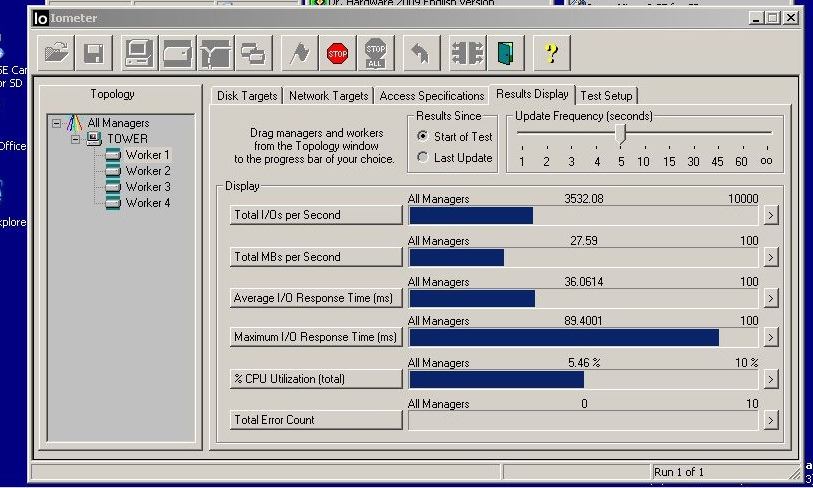

So hier der Screen mit den Workstationpattern - kannst ihn mir ja mal erläutern (gut-schlecht ?).

Wie lange hast Du das laufen gelassen? Sollten über 10 Minuten sein.
Die Werte sehen nicht so super aus. Speziell die "average IO response" ist mit 36ms höher als bei HDDs (10-20ms). Die "maximalen" 89ms sind auch ziemlich hoch. Die JMicron sind an dieser Stelle mit 200-1000ms negativ aufgefallen...

Ganz so lange wars wohl nicht (3-5min).
Aber zeig mir mal ne normale HD, die im Workstation Pattern 10-20ms macht !
Meine 500GB Seagate kommt hier auf 640ms im Average und 1650ms im Maximum !
Und knappe 200 IOs

Echt? Ich dachte, hier ungefähr die Zugriffszeit der HDD immer gesehen zu haben, weil die Platte auf nix weiter warten muss.
Oder hast Du den Test auf der System-SSD gemacht? Dann können natürlcih zusätzliche Verzögerungen dazukommen.

Beim Workstation Setup laufen viele IOs gleichzeitig.
Mache ich bei IOMETER einen parallelen IO und 100% Read zeigt er Average Response Zeit 0,2ms !

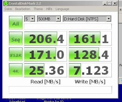

Überraschenderweise brechen bei der Samsungt RBB 64GB die Schreibraten beim Diskmark nicht ein, wenn man von 100MB auf 500MB geht:
ICH8 - formatiert mit ein paar Datein
