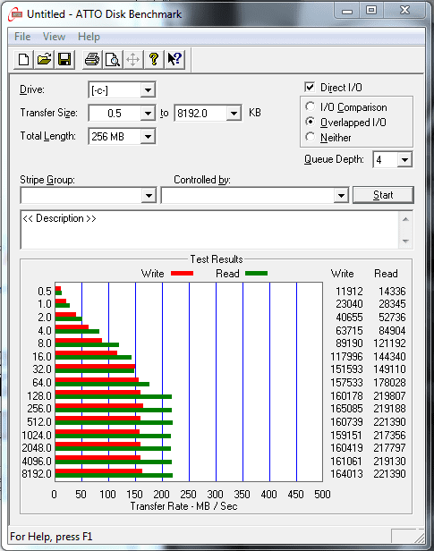

hi leute, welche einstellungen muss man denn bei atto bzw. crystaldiskmark treffen, um ne anständige aussage über die ssd zu bekommen?
ich habe nämlich gestern meine P64 bekommen und wollte mal die leistung messen ;)
Einfach mal den ATTO-Benchmark mit Standard-Einstellungen bemühen.
Der könnte dann so aussehen:
Je nach Durchlauf bringt die P128 noch etwas mehr Schreibleistung (deutlich >180 MB/s) in einem Notebook LG P300 @ Windows 7 und Original Windows Standard AHCI 1.0 Treiber. Mit Intel-Matrix Raid Treiber ist die Leistung besser, werde ich aber nicht mehr installieren (Warten auf Trim).

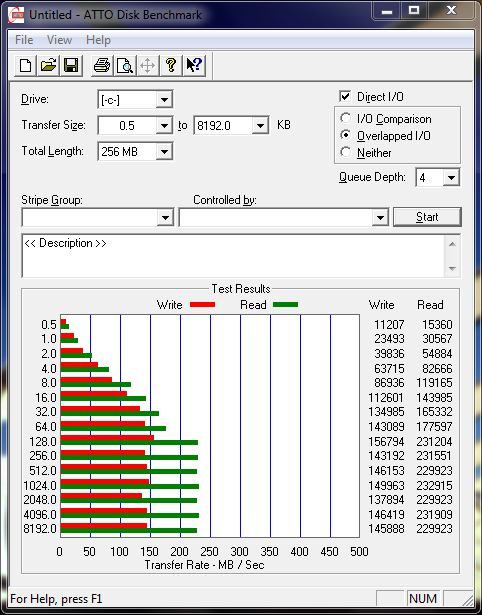

hey leute, sind die werte für meine P64 ok? habe mal nen atto-test angehängt...:)
Ich habe zwar keine P64 und auch sonst gerade keine Vergleichswerte zur Hand, aber für mich sehen die Werte gut aus.

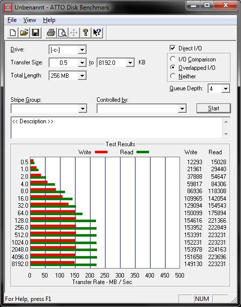

Habe meine mal fix durchlaufen lassen:
attachment.php
