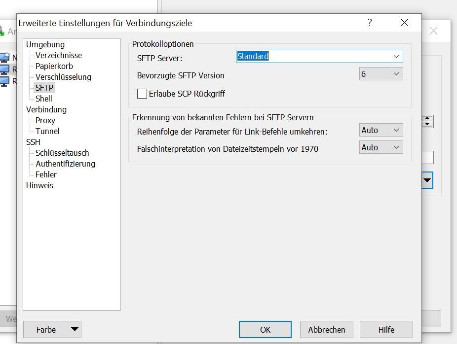

Habe nun zumindest mal raus weshalb ich bei WinSCP stets Probleme hatte: Standardmäßig verbindet sich WinSCP per SFTP mit dem Pi. Dafür ist in den Einstellungen / Erweitert unter den Protokolloptionen beim SFTP Server die Option "Standard" gewählt.

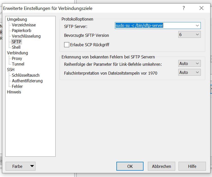

Dort könnte auch ein Zugriff als "sudo su -c /bin/sftp-server" ausgewählt werden, was dann wohl root Zugriff ermöglichen müsste, zumindest meinem Verständnis nach.

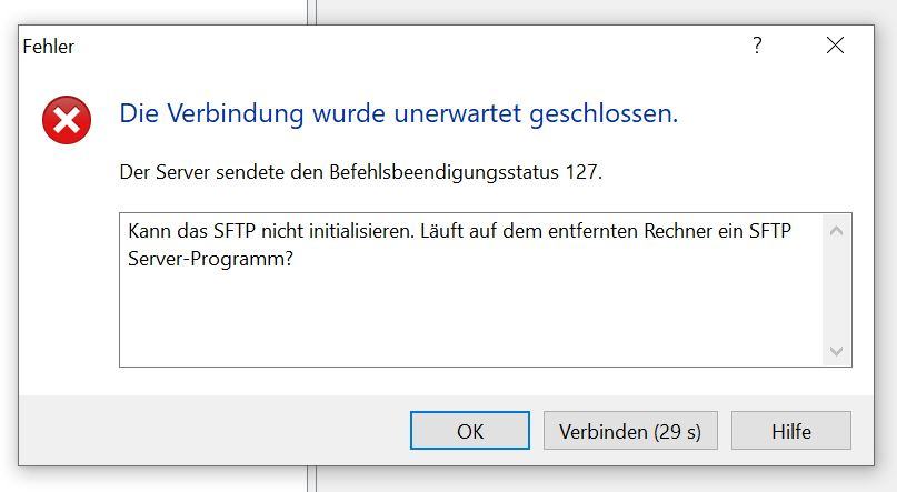

Versucht man sich damit dann einzuloggen (also mit "sudo su -c /bin/sftp-server" statt "Standard") erhalte ich den nächsten Fehler, es gäbe keinen SFTP Server auf dem Pi. Ok, whatever.
