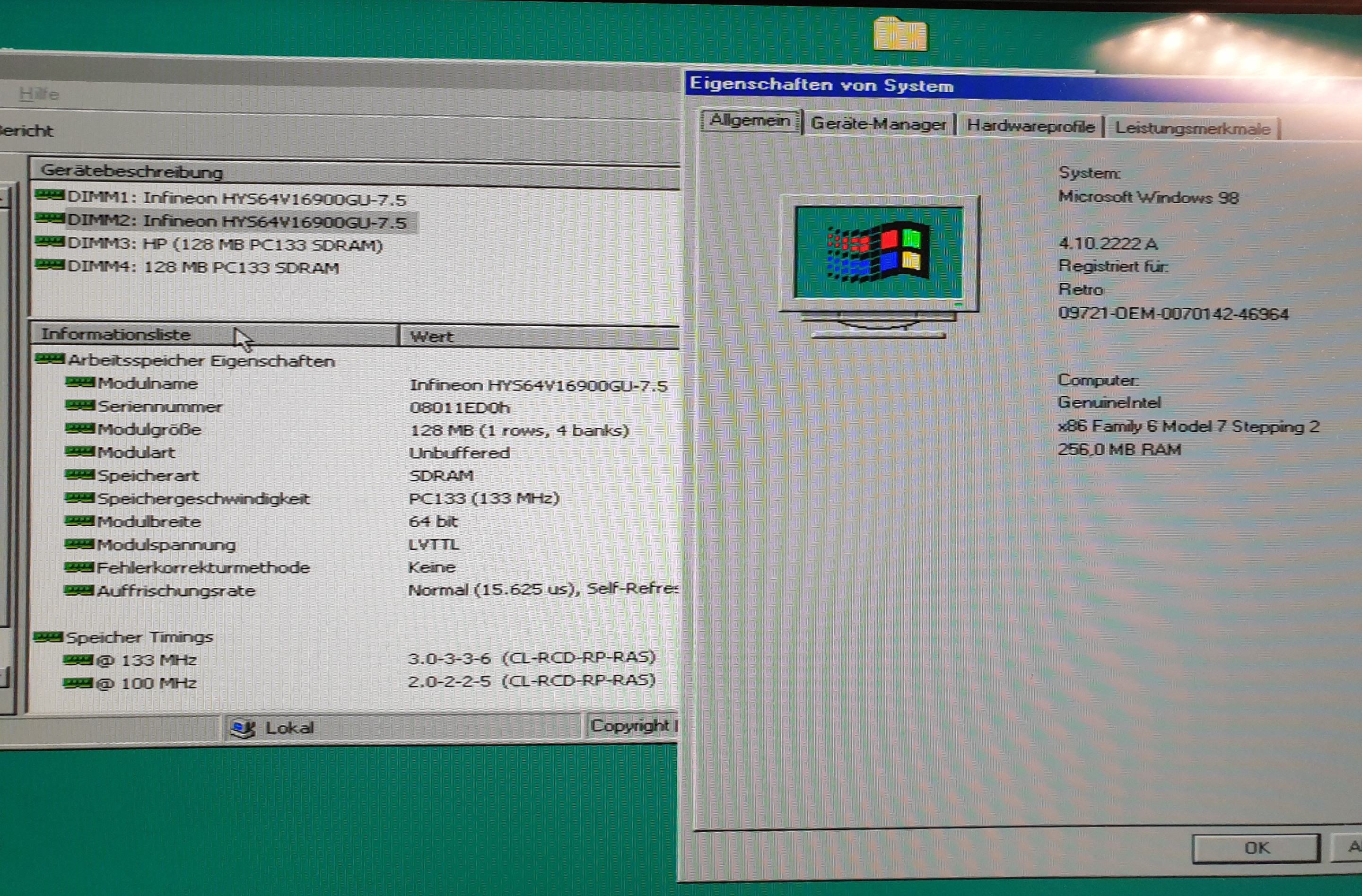

Ich habe ein kleines Problem mit meinem P2B-DS. Everest zeigt mit alle vier Speicherriegel à 128 MB an, jedoch sagt Windows, dass nur 256 MB genutzt werden.
Bios sagt auch, dass nur 256MB verbaut sind. Mittlerweile habe ich herausgefunden, dass wohl vom Bios / Windows nur die ersten beiden Rambänke erkannt werden.
Der BX440 ist ne Zicke was große Riegel angeht. Einige Organisationen an Ram laufen, andere nicht. Generell bekommt man aber vier 256mb Riegel (Dualrank) und damit 1024mb Ram auf dem P2B-DS zum laufen.
Ich hatte schon 768mb (2x256 und 2x128) hinbekommen:
Das Problem lässt sich auf die Bänke 3 und 4 eingrenzen.
Die werden nicht erkannt beim Booten. Aber leider auch nicht mit Riegeln, die in 1 & 2 problemlos laufen.
Edit: hat sich erledigt. Wenn ich die Ramriegel aus dem Screenshot cross tausche geht es, sprich 3+4 in 1+2 und 1+2 in 3+4.
Oh man, was für eine Diva
Allerdings die beste Diva für Slot 1 :)
