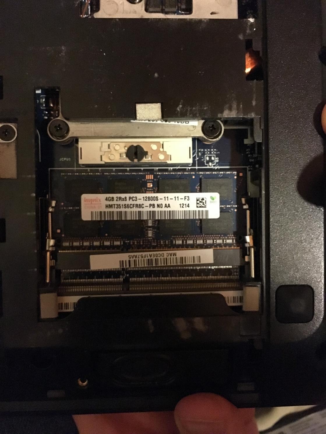

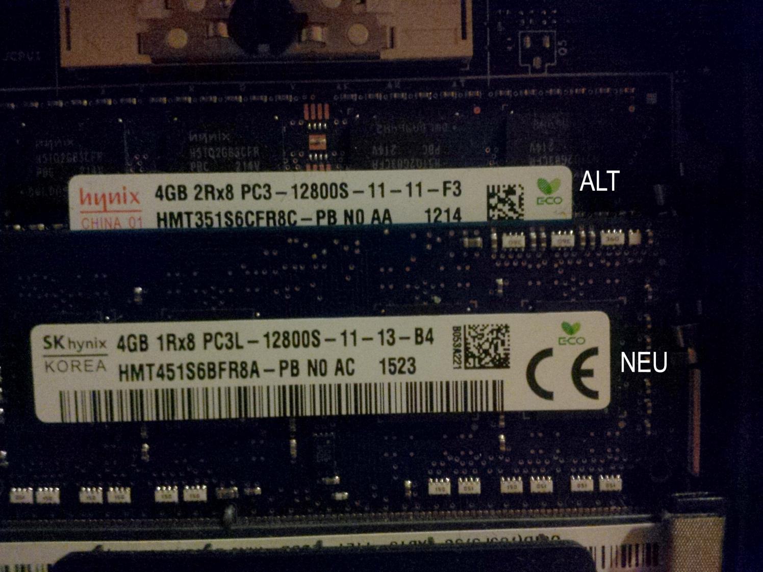

Ich habe in einen Lenovo G580 nachdem ich auf Windows 10 (Update von 64 bit Windows 7 auf 64 bit Win10) upgedatet hatte, einen zweiten 4GB RAM-Riegel eingebaut. Ein 4GB Riegel war bereits vorhanden. Maximal können 8GB verbaut werden (nicht 16GB obwohl das Board diese wohl unterstützt).

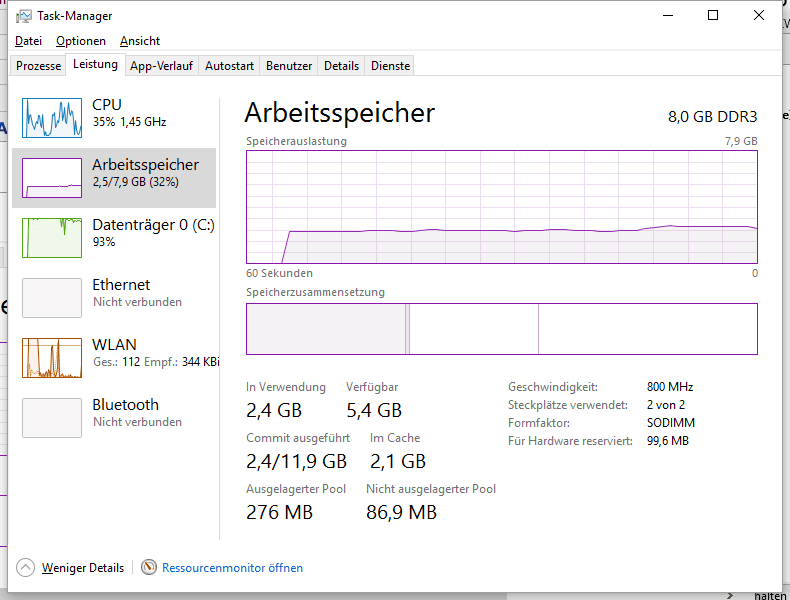

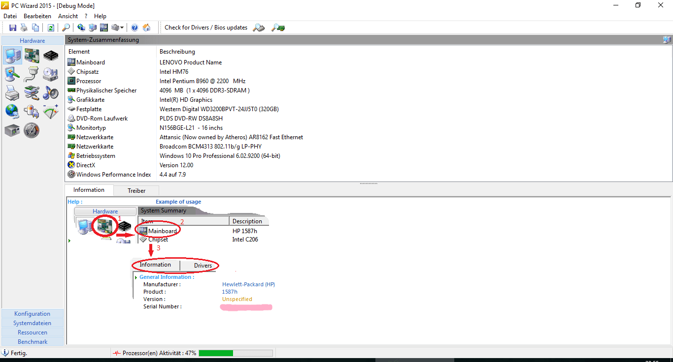

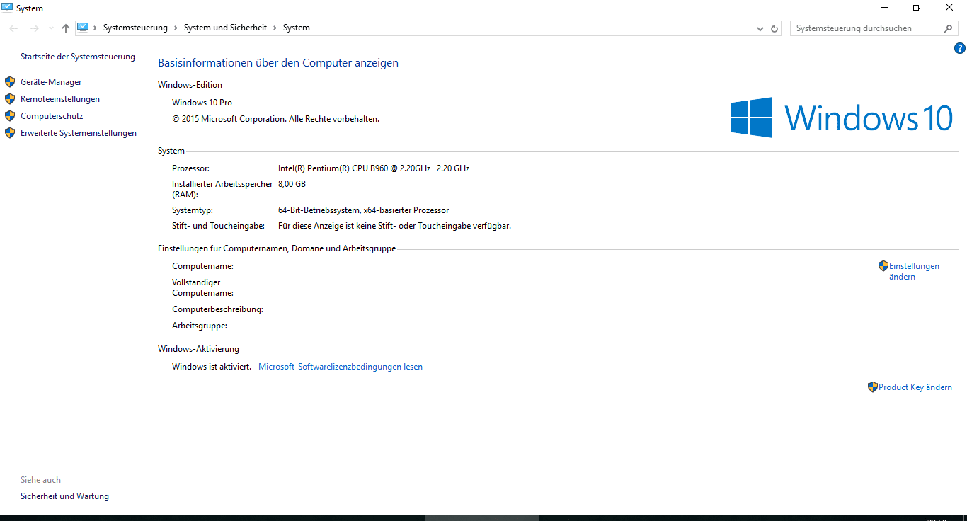

Nach dem Einbau werden im Reiter "System" 8GB angezeigt. Auch der Taskmanager zeigt 7,9GB verfügbaren Arbeitsspeicher. PC Wizard zeigt allerdings nur einen Riegel mit 4GB. Außerdem kommt es vor, dass wenn der Taskmanager und PC Wizard gleichzeitig geöffnet sind - und PC Wizard eine Diagnose durchführt - dies zu einem Bluescreen führt [PAGE_FAULT_IN_NONPAGED_AREA (pcwiz_x64.sys)]. Ob der Bluescreen auch in anderen Konstellationen auftritt kann ich noch nicht sagen, da ich das Gerät noch nicht so lange wieder in Betrieb habe.
Einen Geschwindigkeitszuwachs konnte ich außerdem nicht wirklich feststellen, der Rechner kommt mir eher träger vor (wobei dies auch täuschen kann).

Ziehe mal den "alten" Speicherriegel ab und starte das System mit dem Neuen. Was passiert da?
Stecke den neuen RAM in dein anderen Speicherslot. Was passiert da?
Falls der neue Riegel da immer noch Probleme macht, scheint etwas nicht Ordnung zu sein. Eventuell ist der Defekt oder das Board kommt damit nicht klar.
Wenn keine Problem sind, dann kommen die Riegel um Dualmodus nicht miteinander klar.
Ist das die aktuellste Version vom PC Wizard? Vielleicht kommt die Version mit Windows 10 nicht klar und zeigt deswegen Blödsinn an.
Neja, wenn laut dem letzten Screenshot nur 2,4 von 8 GB verwendet werden, ist es klar, dass es keinen Geschwindigkeitszuwachs gibt, weil Windows genauso viel bzw. genauso wenig wie bei 4 GB RAM auslagern muss.
