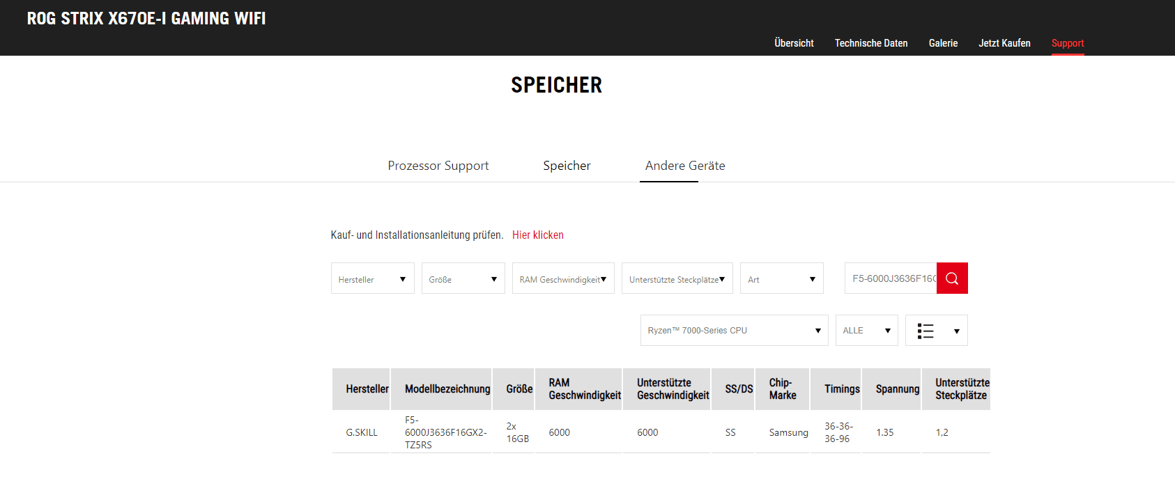

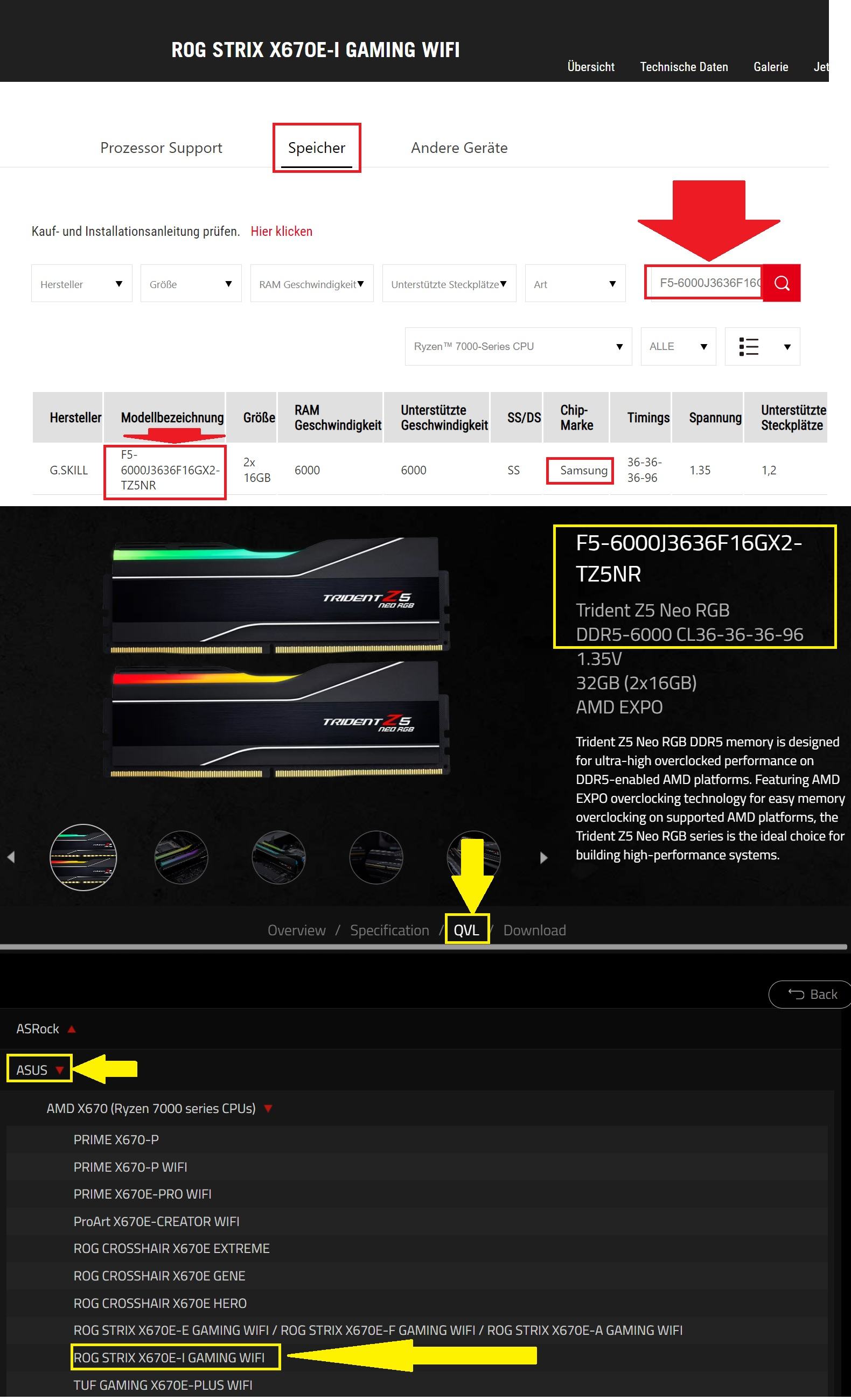

Warum hast du dir schon wieder keinen kompatiblen Ram gekauft?
Du besitzt ein Sockel AM5 Asus Strix X670E-I Mainboard, da sollte man schon darauf achten, Ram mit AMD EXPO Ram Profil zu kaufen.
Hintergrund ist das der DDR5 Ram mit Sockel AM5 Mainboards immer noch Probleme verursacht, eigentlich sind Sockel AM5 Besitzer Beta Tester, da sollte man schon AMD EXPO Ram kaufen.
Wenn der Ram noch nicht mal bei G.Skill in der Ram QVL steht, kannst du davon ausgehen das der Ram nicht laufen wird.
Der G.Skill F5-6000J3636F16GX2-TZ5NR z.B. ist kompatibel laut Asus Ram Liste und G.Skill Ram QVL: https://geizhals.de/g-skill-trident...636f16gx2-tz5nr-a2815838.html?hloc=at&hloc=de
Bei geizhals.de z.B. kann man sich gezielt AMD EXPO Ram suchen: https://geizhals.de/?cat=ramddr3&xf=1126_G.Skill~1454_16384~15903_DDR5~15903_keinSO~253_32768~256_2x~440_AMD+EXPO~5015_6000

Also die RAM Kompatibilität sollte vorhanden sein, laut der offiziellen ASUS Seite ist er dies auch.
Darauf hab ich mich dann auch berufen.
Sollte ich deiner Meinung nach nun doch auf EXPO zurückgreifen?
Hintergrund ist das der DDR5 Ram mit Sockel AM5 Mainboards immer noch Problem verursacht, eigentlich sind Sockel AM5 Besitzer Beta Tester, da sollte man schon AMD EXPO Ram kaufen.
Ergibt dann natürlich Sinn 😞
Auf jeden Fall, weil DDR5 Ram mit Intel XMP Ram Profil meistens Probleme auf Sockel AM5 verursacht, selbst wenn der Ram in der Asus Ram Liste steht, das ist z.B. bei ASRock Sockel AM5 das gleiche Problem.
Ich würde mich eher auf die G.Skill Ram Liste (QVL) verlassen, beim DDR5 Ram kauf für Sockel AM5.
Alles klar, besten Dank für die schnelle Antwort.
Das von dir angegebene Modell, hab ich jetzt bestellt.

Wenn der Ram nur 4800 MHz Standard takt schafft stimmt etwas nicht, entweder ist die CPU oder das Mainboard das Problem.
Das Corsair SF750 Netzteil in Kombination mit der RTX 4090 auch nicht als Fehlerquelle ausschließen, möglicherweise hat das Netzteil zu wenig Leistung für die RTX 4090.
Da ich das ganze noch nie gemacht habe, gibts hier evt einen Thread, der das ganze erklärt?
Hier werden Ram Infos zum Asus Strix X670E-I Mainboard geteilt: https://www.hardwareluxx.de/community/threads/asus-rog-strix-x670e-e-f-a-i-gaming-wifi-am5.1324266/
Ja genau, Stock läuft alles ohne jegliche Probleme
