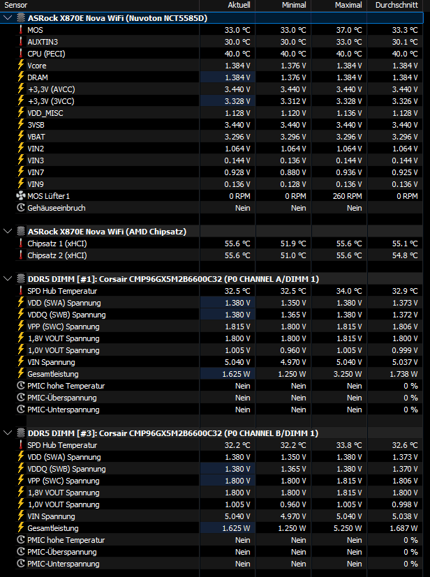

Das Mainboard hat einen FAN bei den Spannungswandlern.
Weiß einer ob man den einstellen kann?
Der hat gerade beim Stresstest hochgedreht und erst mach dem Neustart dann aufgehört. (Gemessene Temp: ~40 °C Spannungswandler)
Habe hier Lüfter, die auf das Mainboard pusten und RAM, Spannungswandler und Chipsatz kühlen.

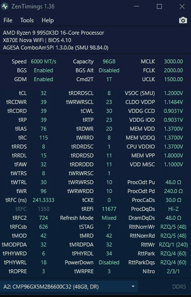

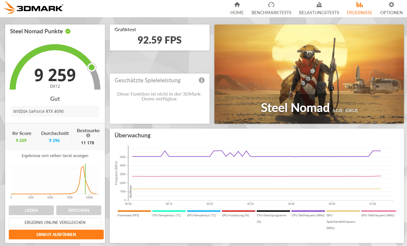

Habe die Tage jetzt den RAM auf 6000 MT/s gesetzt mit den Standard Timings.
Möchte das erstmal so auf Stabilität laufen lassen.
Strammer kann ich das später immer noch machen und testen.
Zudem heute dem Curve Optimizer auf -30 gestellt.
Habe CB R23 laufengelassen.
Werde das nun noch 30 Minuten durchlaufen lassen und schauen.

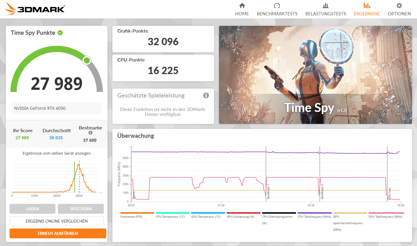

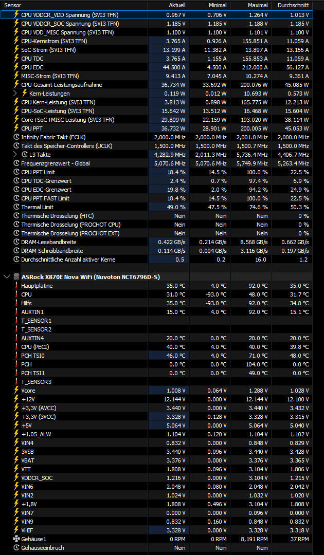

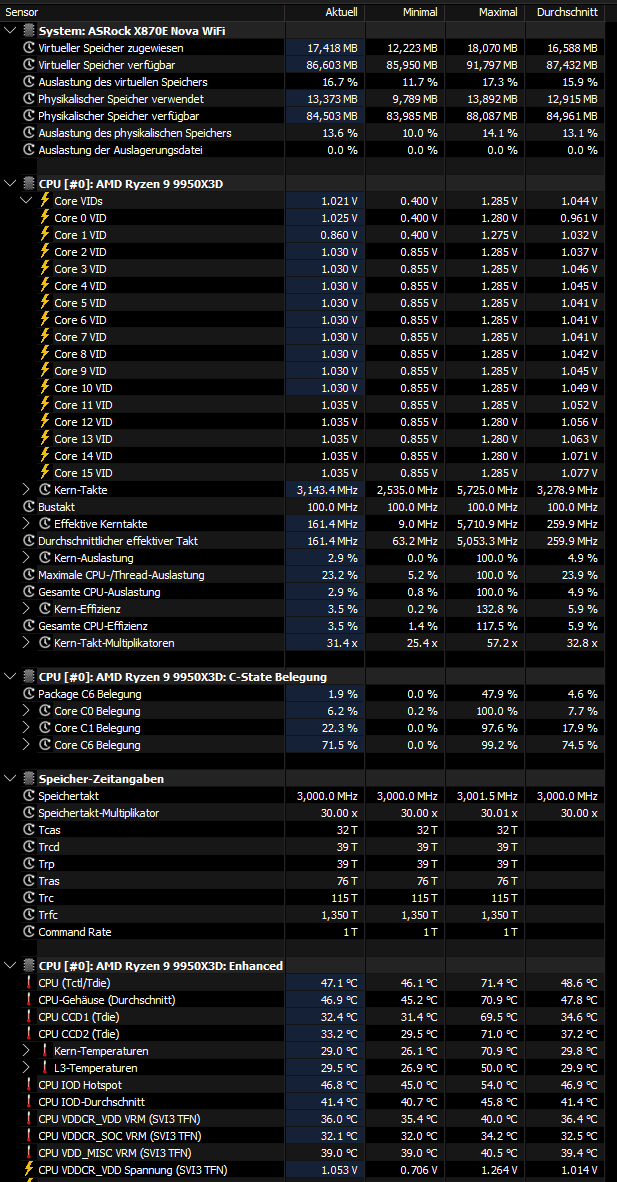

Die Ergebnisse mit RAM @6000 und Curve Optimizer -30 sehen so aus:
1773751388824.png1773751417592.png1773751441923.png1773751473994.png1773751498197.png
Anbei habe ich noch hier getestet:

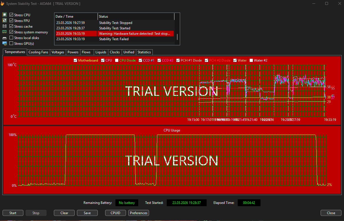

Hallo, ich hätte da noch mal eine Frage.
Ich wollte meinen PC mit AIDA64 Stresstesten.
Nach 2 Minutne kam das:
Dann habe ich alles mal quer ohne den RAM getestet, da lief es.
Soeben noch mal alles quer getestet und nach 4m 42s dann wieder.
Muss ich bedenken haben und erneut etwas anpassen?

Grundsätzlich ist es nicht gut, wenn Aida64 im Stresstest einen Hardwarefehler anzeigt, oft wird Windows langsam zerstört, wenn Ram Fehler auftreten.
Es kann natürlich auch sein, das der Ram Controller in deiner 9950X3D CPU nur 5600 MHz Standard Ram Takt schafft.

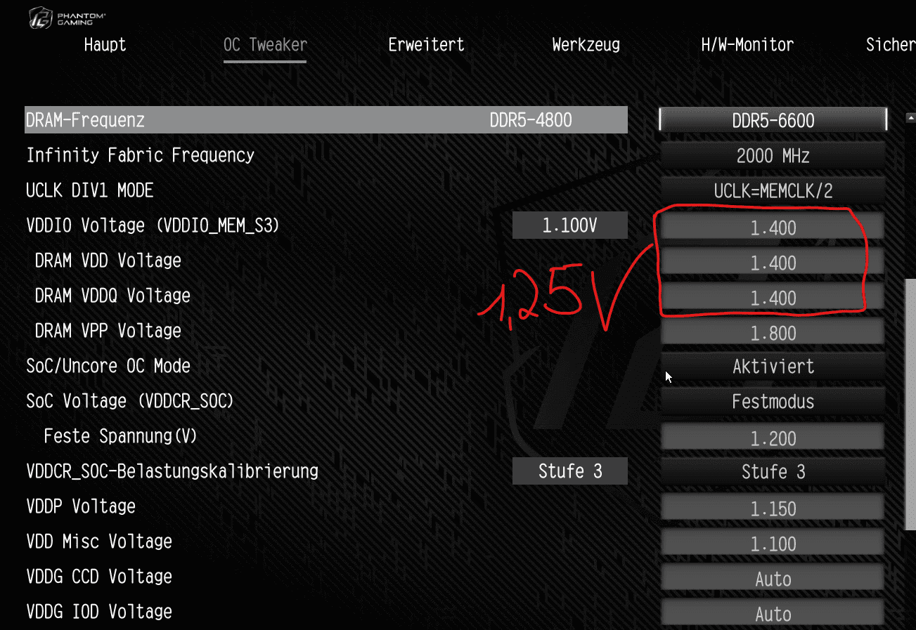

Wenn ich dich richtig verstanden habe mit "manuell", dann:
Kein XMP, einfach Takt auf 5600 MT/s und die Spannung(en) auf 1,25V setzen.

Ich hatte auch die Spannung auf 1,4V gesetzt hatte die am Anfang auf 1,37V gehabt.

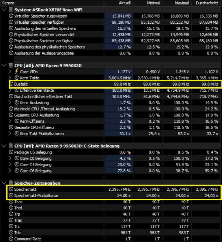

Zwischendurch auch prüfen, ob die PCIe Anbindung der RTX 4090 Grafikkarte auf 16 GT/s funktioniert und ob PCIe 4.0 anliegt, per HWiNFO64, GPU-Z und den integrierten Render Test, Beispiel Bild unten wie es nicht aussehen sollte.
Sollte die maximale PCIe Anbindung zu niedrig sein oder PCIe 4.0 mit deiner RTX 4090 nicht erreicht werden, einfach FCH Spread Spectrum im Bios aktivieren oder auf Auto einstellen, danach sollte die PCIe Anbindung wieder fehlerfrei funktionieren. Bei ASRock AM5 Mainboards ist das FCH Spread Spectrum wahrscheinlich nicht umsonst in aktuellen AM5 Bios Versionen automatisch im Bios aktiviert (mein Zitat unten), FCH Spread Spectrum hattest du ja im Bios deaktiviert, vorher war Auto eingestellt.

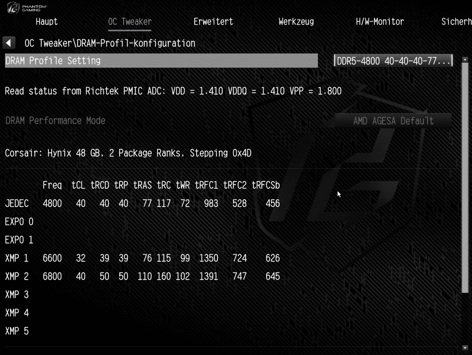

Ich würde das XMP Profil vom Corsair Ram Einstellen, und die Einstellungen auf 5600 MHz inklusive der Ram Timings auf CL40-40-40-77 anpassen, inklusive der drei von dir auf dem Bild markierten Ram Spannungen auf 1,25 Volt.
Bei meinem MSI MAG B850 Tomahawk Max WIFI z.B. gibt es im Bios verschiedene Ram Profile die hinterlegt sind, damit meine ich nicht Expo oder XMP vom Ram, keine Ahnung, ob es vergleichbare Ram Profile bei deinem ASRock X870E Mainboard im Bios gibt.
Besser wäre selbstverständlich, wenn du alle Ram Einstellungen inklusive Timings und Ram Spannungen manuell machst, ohne das XMP Profil, ich kenne mich aber mit deinem ASRock X870E Mainboard nicht aus.

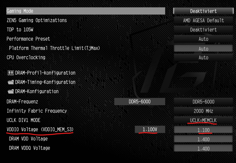

Also, was habe ich jetzt gemacht?
1. CO auf disable, RAM auf default.
> ca 30 Minuten AIDA64
2. RAM auf JEDEC, 6000 MT/s, nur die vier Timing Werte und Spannungen eingestellt.
> ca. 30 Minuten AIDA64

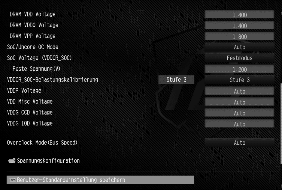

@PCFreak69 bei dir und anderen habe ich gesehen, die Spannung "CPU VDDIO" ist nicht auf 1,4 V.
Zudem "UCLK DIV1 MODE" = "UCLK=MEMCLK"(=3000) bei Jedec.
Bei XMP: "UCLK DIV1 MODE" = "UCLK=MEMCLK/2" (=1500).
Ich habe hier die Spannung um je 0,1 V verringert und habe immer ca 15 Minuten AIDA64 laufen lassen.
Bin dan bei 1,1 V geblieben.
> ca. 45 Minuten AIDA64

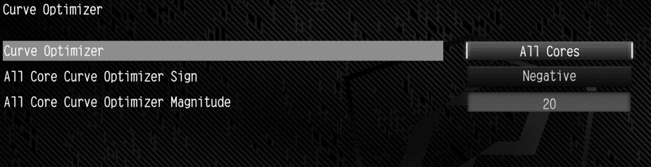

3. CO auf -20 (Tiefer ging nicht aus Zet gründen)
> ca. 60 Minuten AIDA64
Anbei Bilder

Grafikkarte auf 16 GT/s ... PCIe 4.0 anliegt, per HWiNFO64, GPU-Z
Das schaue ich seit der Umstellung jedes Mal.
Wenn ich den Rendertest startem dann pendelt das immer mal wieder zwischen "x16 2.0" und "x16 4.0".
In einem Spiel ist das dann konstant auf "x16 4.0".
Habe ich zumindest nichts gefunden.
Werde ich später oder morgen nach der Klinik mal so einstellen und testen. (Oder war das nur zum testen gedacht?
Die Timings auf Default um Sicher zu gehen oder zum testen?

Wenn du den Curve Optimizer verwendest, ist PBO auf jeden Fall aktiviert, weil ohne PBO kein Curve Optimizer.
Bei meinem MSI B850 Mainboard z.B. nennt sich das im Bios PBO Advanced Einstellung, wenn ich den Curve Optimizer verwende.
Das deutet dann auf Probleme hin, mit der PCIe Anbindung.
Besser das FCH Spread Spectrum im Bios wieder aktivieren oder auf Auto stellen.
Tatsächlich nein.
Man kann CO einstellen bei PBO Advanced und dann PBO disable machen.
Hatte ich beim Google bemühen gelesen.
Und auch selbst anhand vom CBr23 Ergebnis gesehen.
Habe ich gemacht, ist immer noch so. (Takt 99,8 Hz)
Sobald ich ein Spiel Starte, dann ist es auf "x16 4.0".
Das mit dem GPUz hatte ich damals schon beim alten PC (Intel).
Die Erkenntnis damals (2023) war:
Die Karte läuft auf PCIe 4.0 x16, aber im Idle oder bei sehr geringer Last kann sie kurz in eine niedrigere PCIe‑Version (z.B. 2.0) gehen, um Strom zu sparen.
(Mein Laptop mit einer 3080 und Intel CPU der 10. Gen hat das gleiche Verhalten)
PC ... Neustarten ... GPU-Z Render Test ... schwankt, gibt es 100 % ein Problem mit der PCIe Anbindung,
ZenTimings läuft nicht im Hintergrund und nach einem Neustart und nach einem Neustart mit auf AUTO stellen immer noch das schwanken.
Wenn ich GPUz 2x starte und bei beiden den Render-Test aktiviere, dann bleibt er konstant auf "x16 4.0"

Das Thema mit dem RAM + CO.
Mein Vorgehen:
- BIOS Reset
- iGPU deaktiviert + andere Settings
- RAM auf XMP @6000MT/s
-- CPU VDDIO von 1,4V auf 1,26V (In der Info steht für ein sauberes Signal soll die Spannung X größer als eine andere sein, ist es in dem Fall)
--"UCLK DIV1 MODE" = "UCLK=MEMCLK" -> "UCLK=MEMCLK/2" ist für Geschwindigkeiten über 6000. Bei bis zu 6000 ist hier das Verhältnis 1:1.
> AIDA64 Stresstest für ~30 Minutnen
-- Curve Optimizer auf "-20"
> AIDA64 Stresstest für ~2 Stunden
Keine Fehler gehabt.
Kann ich dann wohl so lassen oder?
Danke für deine Hilfe. :)

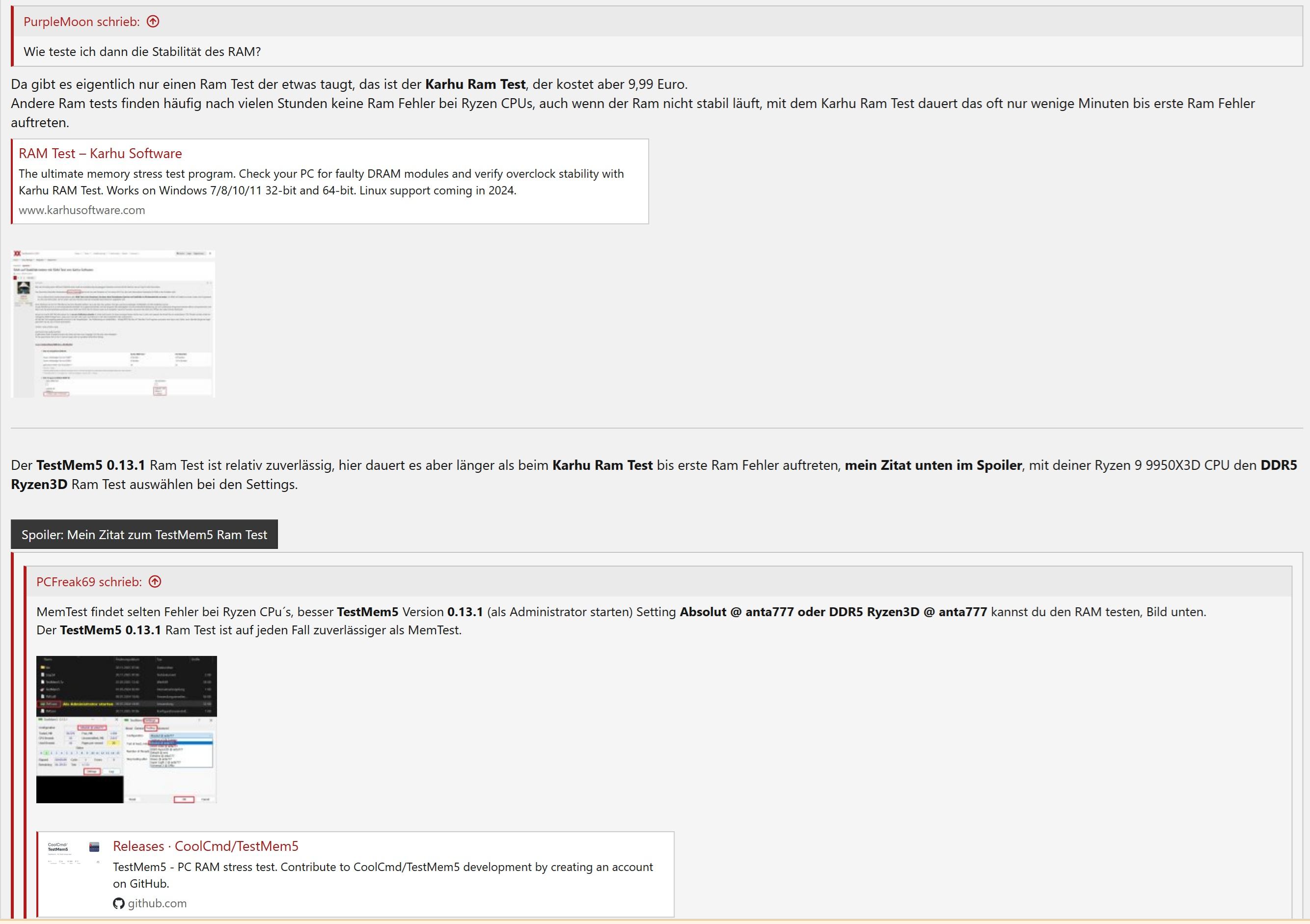

Wenn du Ram Fehler schnell und 100% ausschließen willst, ist die Karhu Software die beste Wahl, das habe ich in meinem Post 6 unterer abschnitt schon ausführlich beschrieben, diese Software kostet aber 9,99 Euro.
9,99 Euro für die Karhu Software ist gut investiert, wenn man bedenkt, wie viel Zeit man einspart beim testen.
Kostenlos ist TestMem5 0.13.1 Ram Test, relativ zuverlässig, wenn man DDR5 Ryzen3D bei den Settings auswählt, es dauert aber länger bis Ram Fehler angezeigt werden, auch in meinem Post 6 beschrieben, Bild unten.
Muss ich da dann speziell was einstellen?
Die Fragen werden eigentlich alle in der FAQ beantwortet:
Wenn auch nur ein Ram Fehler gemeldet wird, kannst du den Test sofort abbrechen, der Ram läuft dann nicht stabil, das ist meistens nach wenigen Minuten der Fall, wenn der Ram nicht stabil läuft.
Den CPU Cache auf jeden Fall aktivieren.
Habe den Test jetzt ca 3h laufen lassen.
Ich weiß, man soll für 99,99 % 24h laufen lassen.
Ist derzeit wegen Terminen schwer möglich.
Wenn ich mehr als die 3h laufen lassen soll, dann muss ich das wenn es klappt mal laufen lassen.
Wenn die 3h reichen, dann sollte das passen.
Ich sage mal Danke @PCFreak69 :)
