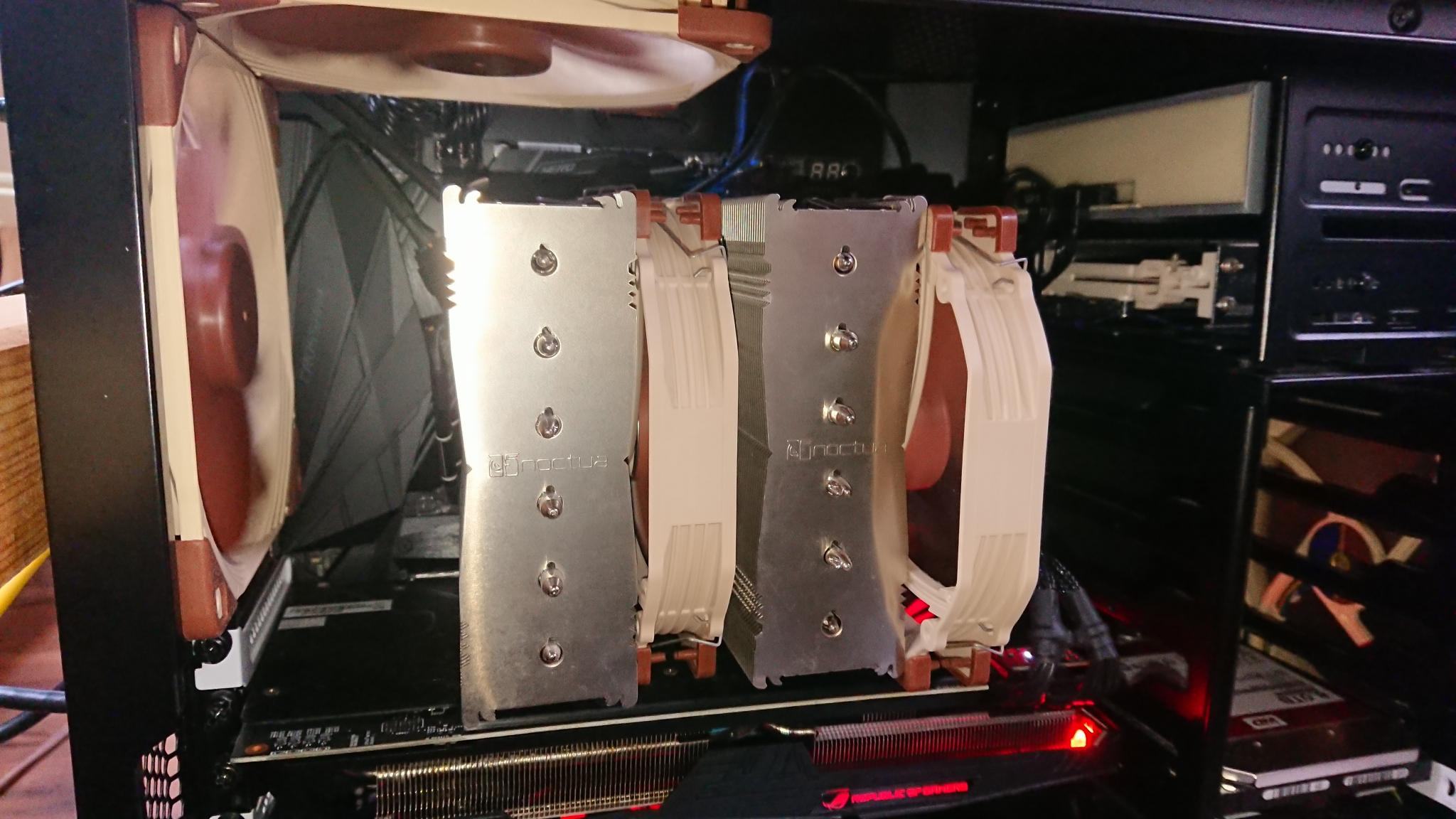

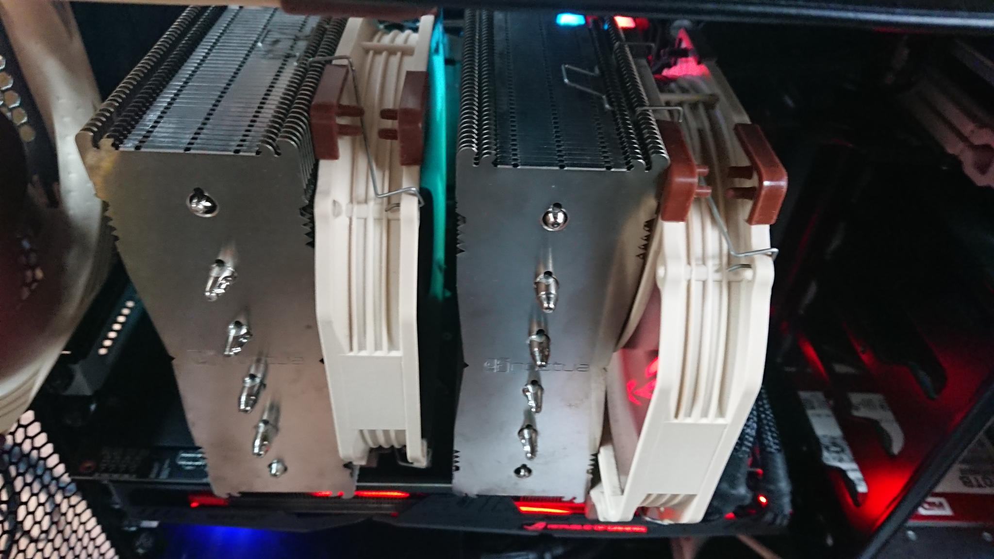

Habe selbst zwei Kits (G.Skill F4-3200C14-8GTZR + G.Skill F4-3200C14-8GTZ) unter dem NH D15 verbaut, funktioniert problemlos :)
Genau so. Man sollte dabei nur darauf achten, dass das Gehäuse auch genug Platz in der Breite für das Versetzen des Lüfters bietet.
