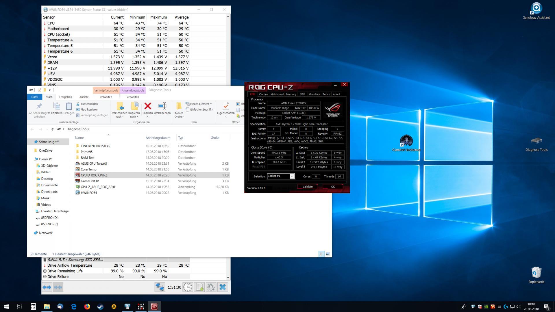

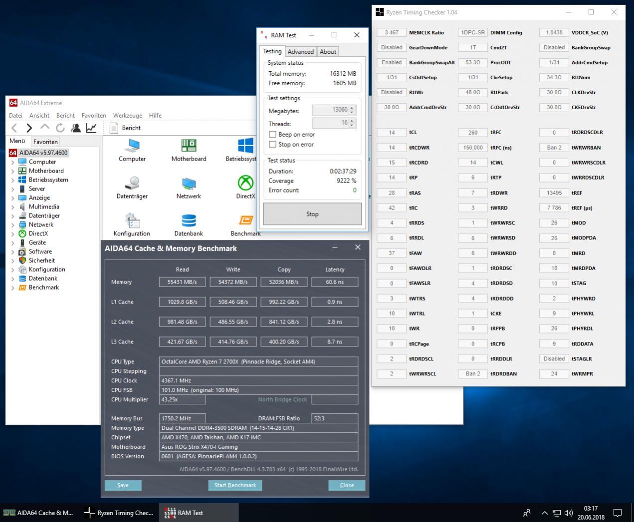

Servus Alle!
Ich hatte mich vor einem Monat mit einem instabilen 3600cl14 gemeldet, vielen Dank an FightingFalcon und curios für die vielen guten Tipps damals!
Mittlerweile habe ich 3500cl14 anscheinend stabil zum laufen gekriegt, getestet mit Karhu RAMtest und AIDA64 Stresstest inkl. GPU, welches vermutlich dank der zusätzlichen Hitze im Gehäuse schneller Fehler findet als Karhu.
Mein System:
RAM: 2x8GB Corsair Vengeance LPX 3733 CL17-19-19-39
MoBo: Asus Strix 470X-I, BIOS-Version 0601
CPU: Ryzen 2700X
Gehäuse FT03-Mini + CPU-Kühler NH-L12S, also das RAM hats ein bisschen eng, sollte aber etwas Luftzug vom CPU-Lüfter direkt drüber abkriegen.
Ich bin bei diesen Einstellungen für CPU+RAM angekommen:
BCLK: 101 MHz
MemCLK: 3500 MT/s
Haupttimings: 14-15-14-28-42
V_soc: 1.04375 V
V_dimm: 1.48 V (3466 mit fast gleichen Timigs: 1.46V)
V_cpu offset: -0.1125 V (-0.125 V=no Boot)
Performance Enhancer: Level 2

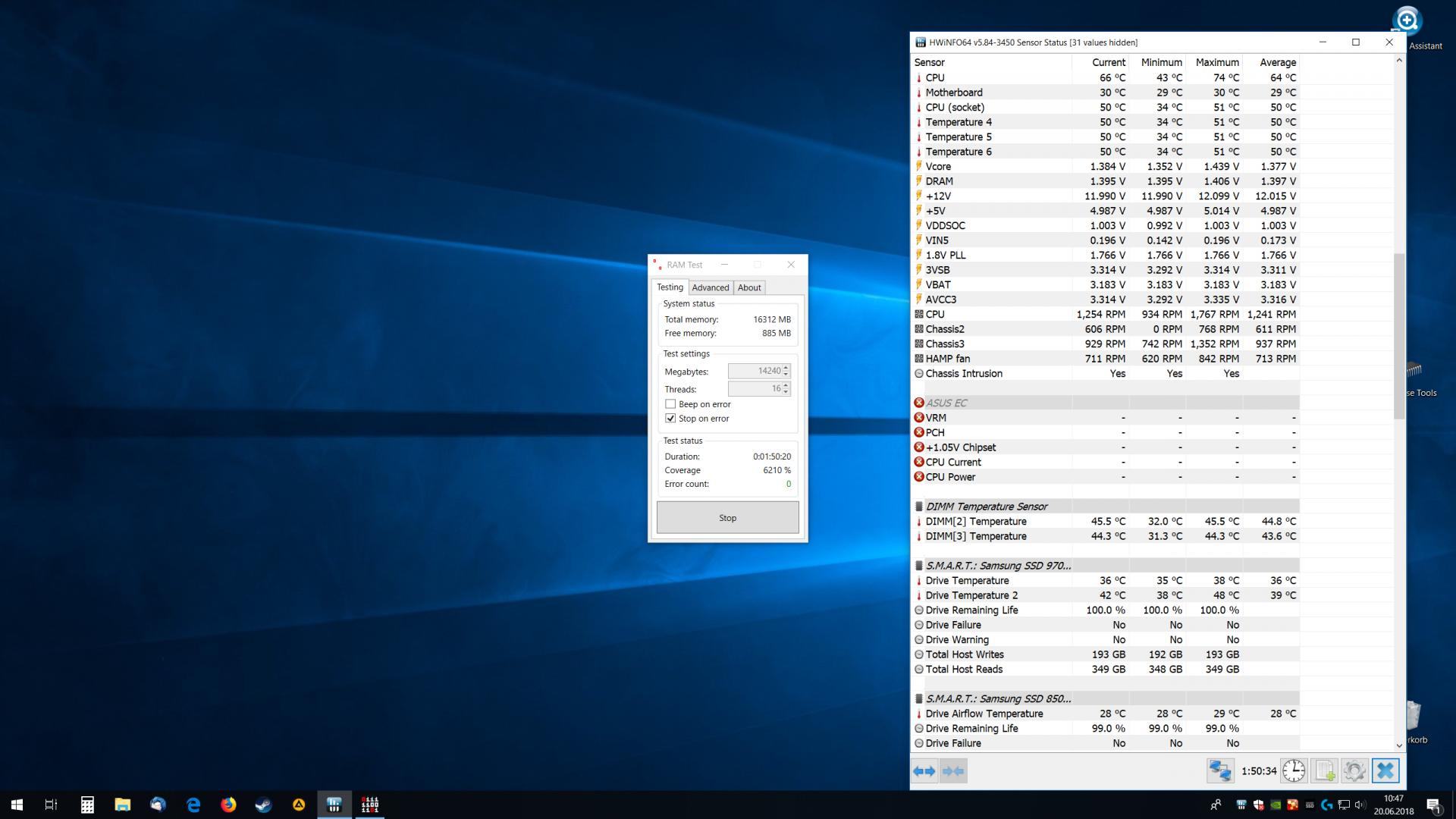

Zusätzlich zu Karhu hatte ich vorher schon das RAM (ohne PE2) 3 Stunden mit dem AIDA64 Stresstest inkl GPU getestet, und RAM+PE2 für ~1,5h.
Die folgenden Fragen hab ich:
  • Bei den Haupttimings will tRCDRD partout nicht auf 14, da bekomme ich recht schnell einen Bluescreen sobald ich AIDA64 Stresstest anschmeiss. Ist es okay dieses Timing auf 15 zu belassen?
  • Bei 3466 MT/s ging tFAW=24 noch ohne Mucken, aber bei 3500MT/s erzeugt alles unter tFAW=37 Fehler im AIDA Stresstest, wobei die Fehlerfrequenz nicht dolle mit dem (instabilen) tFAW-Wert zu skalieren scheint. Nachdem ich bis jetzt keine Leistungseinbußen feststellen konnte,sollte ich mir um dieses tFAW noch irgendwelche Gedanken machen?
  • Nachdem meine CPU-Kühlung stark limitiert versuche ich so gut wie möglich zu undervolten. Wie kann ich das am besten auf Stabilität testen? Meine bisherige Erfahrung war, dass -0.1125 V beim AIDA-Stresstest und bei Prime95 mit verschiedenen Einstellungen (16threaded und 1threaded) keinerlei Fehler ausspuckten, aber schon -0.125 V nicht booten wollte.
  • BankGroupSwapAlt=Enabled laut RTC, und ich kann im BIOS keine Option finden um das zu ändern. Wo könnt ich das ändern, bzw passt das eh so?
@Shaav: Sobald ich die Die Part Nr. rausgesucht hab trag ich das ganze natürlich auch in die OC-Liste ein. :)
LG Alex

  • Dass tRCDRD einen Takt mehr braucht als die umgebenden Timings ist normal.
  • Das tFAW Verhalten verwundert mich etwas, aber wenn es so ist, ist es so. Kostet ja nicht viel Leistung.
  • Bzgl. CPU Fragen muss jemand anders einspringen
  • Wenn vorhanden, findet sich BGS unter Advanced -> AMD CBS -> UMC Common Options -> DRAM Memory Mapping

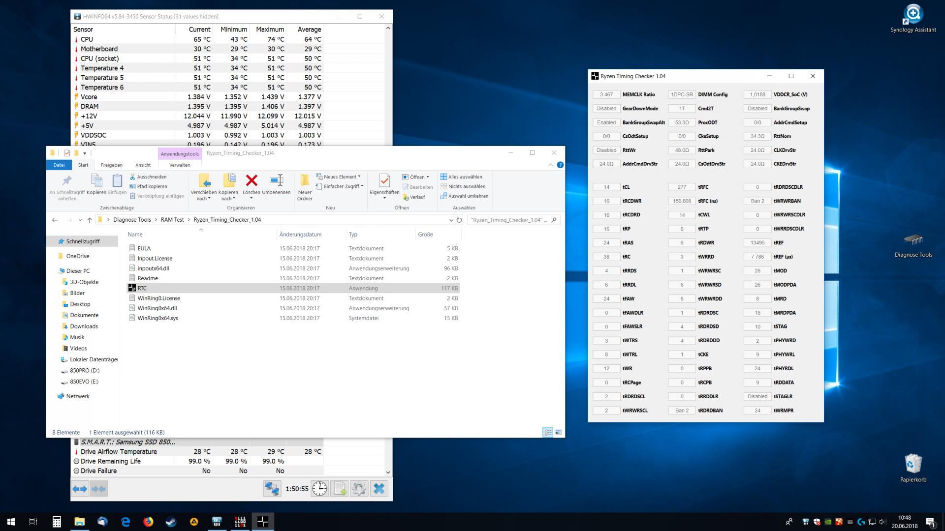

So, habe mich heute Abend nochmal ne Weile damit gespielt.
Erster Ansatz: Vdimm auf 1.45v und damit erstmal alle Vsoc von 1.0 bis 1.15v durchgetestet.
Karhu zwischen 7% und 89% -> es ist damit egal welche Vdimm ich einstelle, egal ob 1.39v oder 1.45v, daran kann es wohl nicht liegen.
->> SOC scheint aktuell auch nicht das Problem zu sein, die Unterschiede in Karhu sind zu gering und selbst wenn ich denselben Test mehrfach starte kommen schnell mal Unterschiede (z.b. 7% vs 40% raus).
Dann habe ich mit Vdimm 1.4v und soc 1.0125v (weil das noch der beste soc war) weitergemacht.
Was ich alles (nacheinander) versucht habe:
CAD Bus auf 20Ohm
GD/PD enabled
2T
TRFC auf Mittelwerte safe/fast
ODT höher und niedriger statt 53
All diese Änderungen bringen keinen wesentlichen Unterschied, stets <100%.
Dann habe ich die 3466 safe statt fast geladen.
Die sind im ersten Ansatz 180% gelaufen.
Dann noch Vdimm auf 1.39v erhöht und SOC auf 1.01875v runter --> 1570%
Also irgendwas an den SAFE Settings mag er mehr, aber auch für die muss ich anscheinend noch einiges versuchen ob die stable werden.
Kann der Ram wirklich unabhängig von der Spannung und fast unabhängig von den Timings/Settings solche Schwierigkeiten haben?
Mich wundert booten tut es immer. Abgestürzt auf dem Desktop und bei Karhu ist auch noch nichts. Nur stable will er nicht werden...

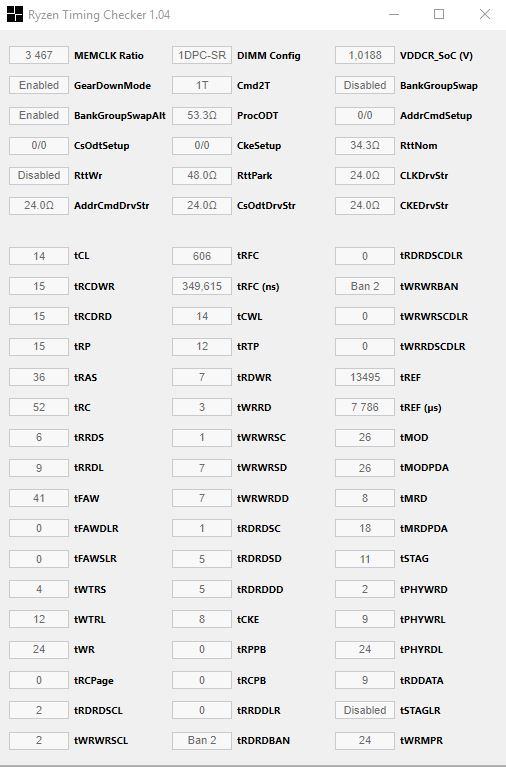

Probier mal 3466-14-15-15-15-30-46 oder 16-15-15-15-30-46. Die Qualität der Flare X ist ziemlich schwankend. Viele Kits schaffen 3466-14-14-14-14 nicht.

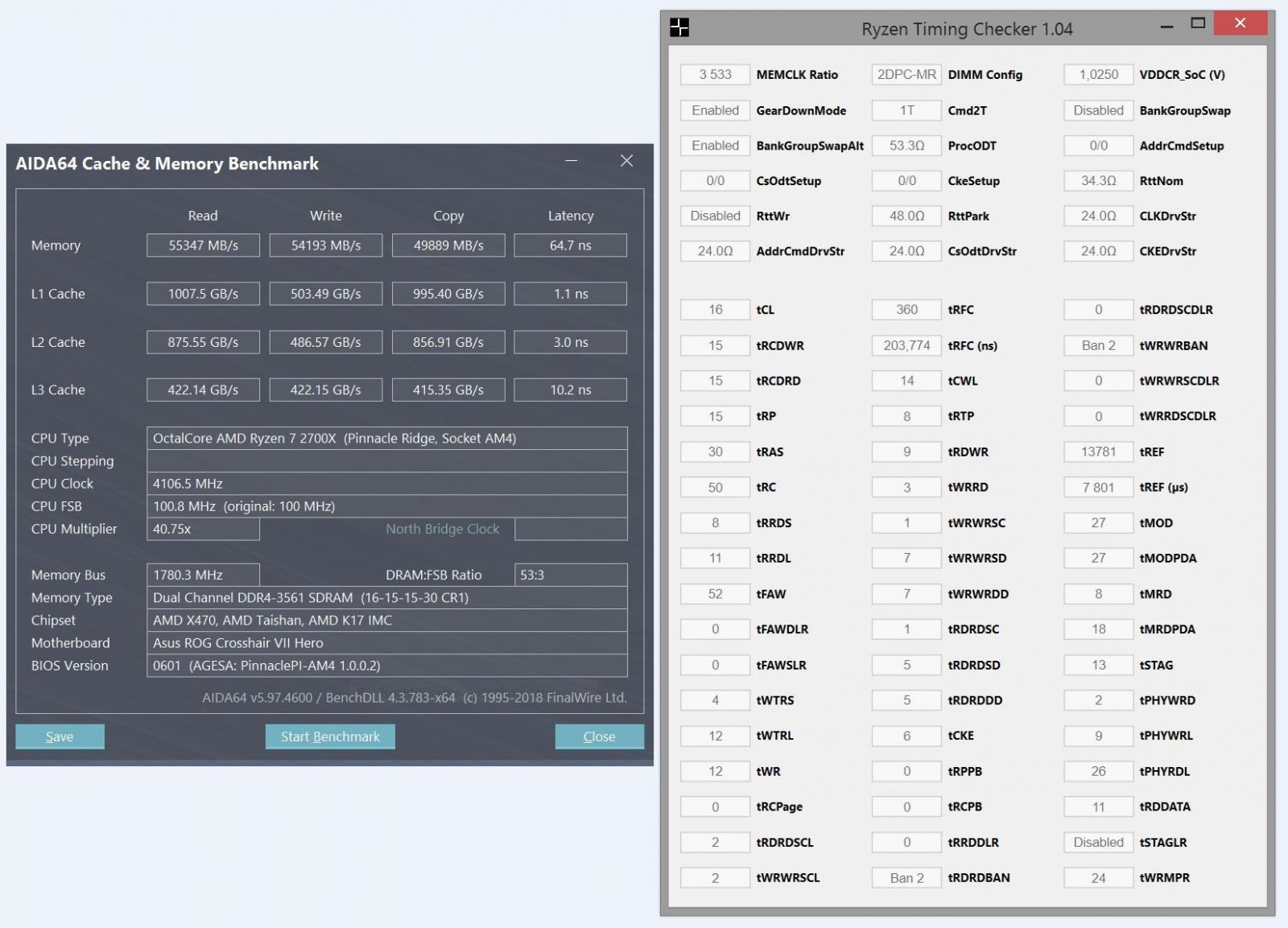

Poste doch mal nen RTC screenshot von Deinen Einstellungen, die die 1570% schaffen.
@curious
Das sind die basic safe settings aus dem calculator gewesen, screenshot von jetzt siehe Anhang.
Vdimm im Bios 1.39v, Vsoc im Bios 1.01875.
Die hatte ich auch schon mal auf dem MSI laufen, da aber nur 400% geschafft, evtl. wegen weniger soc (?).
Siehe 2. Bild.

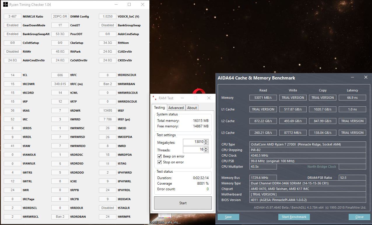

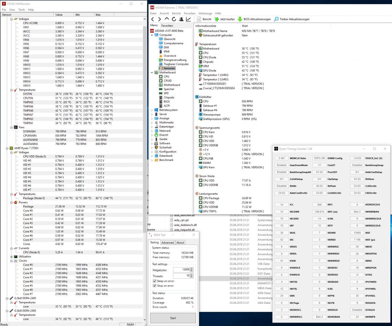

Jetzt hab ich wenigstens die Settings auf 3466 mit 1.4v stable bekommen wie es scheint - 8000% Karhu reichen mir vorerst.
Damit habe ich jetzt eine Basis, denn ich würde jetzt gerne noch die Latenz bisschen runter bekommen. Wenn Jemand einen speziellen Vorschlag hat woran ich drehen kann ohne zu große Einbußen bei der Stabilität nehm ich den gerne an :)
