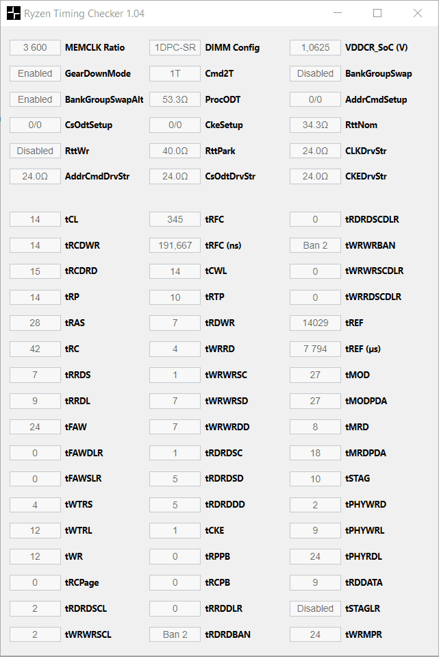

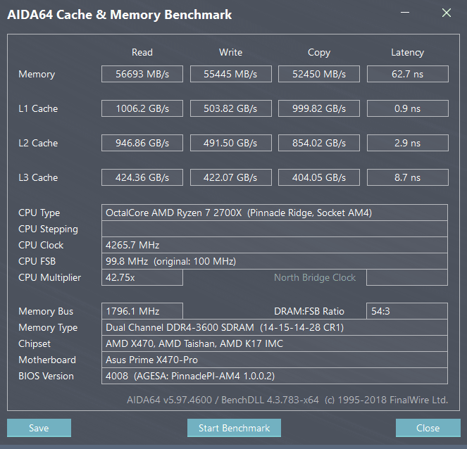

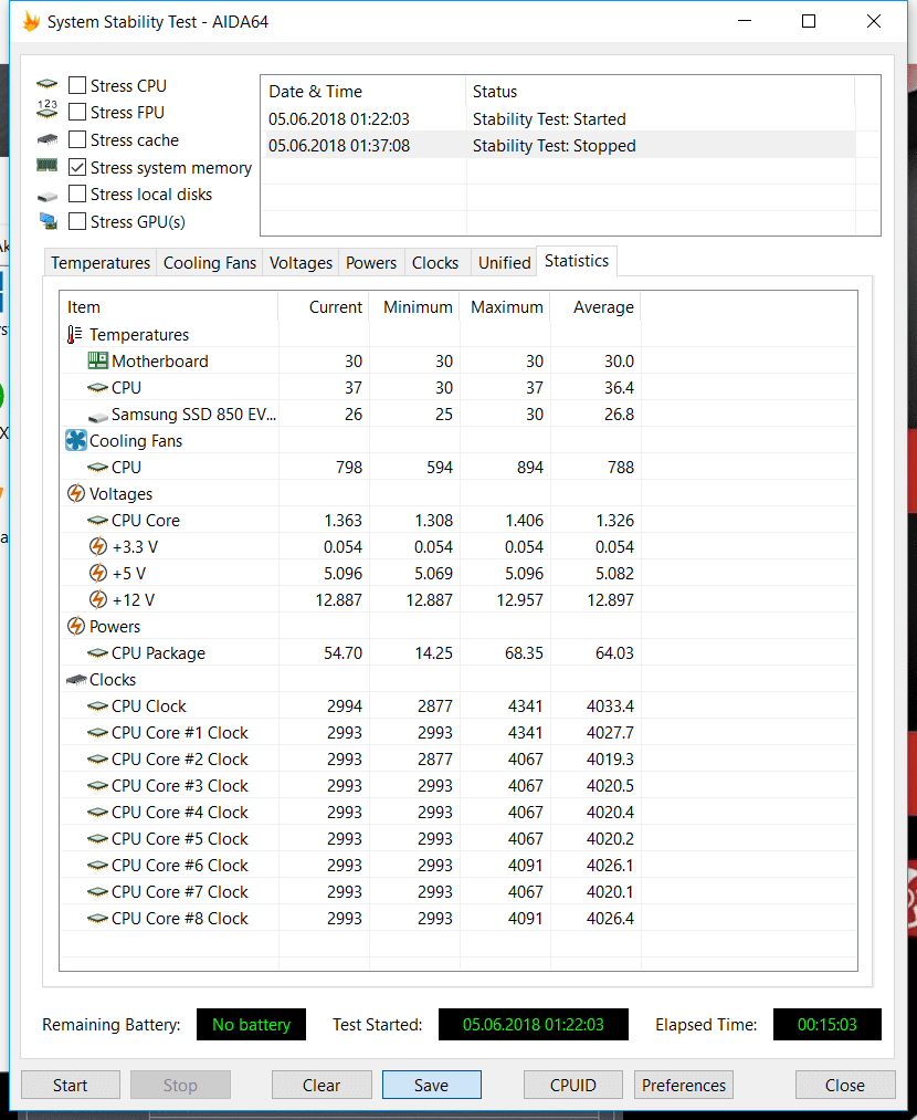

Hier meine 3533 c14 Einstellungen
Tuningmöglichkeiten:
tRCDWR 14
tRCDRD 14
tRP 14
tRAS 32 oder kleiner
tRC 48 oder kleiner
tRRDS 5 und tRRDL 8
tRDRDSCL 2 und tWRWRSCL 2
tRFC 300 oder kleiner
tCKE 1
3533 c14,15,15,28 t1 1,42v
15 min aida ramtemp 41.5c
Das solte so passen oder??
Super wenn es bei dir noch etwas länger als 15 min durchhält hast du evtl deine Einstellung gefunden:-)

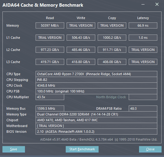

Da ich es jetzt langsamer angehe um die Grundregeln bei Ryzen zu lernen habe ich gestern erstmal die 3200 FAST auf Stabilität geprüft - sieht im Ansatz gut aus.
Dazu aber noch einige Fragen:
- Was ist eine noch sinnvolle Temperatur der Riegel? Die fast 50°C sollten bei den Settings ja noch pillepalle sein?
- Ist das ein normales Verhalten der SOC-Spannung, dass die auch eine LLC hat? Prinzipiell gibt mein Board wesentlich mehr drauf als eingestellt (1.025v vs. 1.04v) und das erhöht sich unter Last nochmals (1.056v).
- Was ist die CPU VDDNB (=VDDCR_SoC?) für eine Spannung? Die hat bei mir am Anfang für Verwirrung gesorgt, zumal die CPU/NB (SoC) auch nicht das eingestellte ausspuckt.
Ansonsten beachte man die falsch angezeigten maximalen Taktraten im HWinfo, das wäre mal was... :love::wall:
LG und Danke!
LG und Danke!
Taktraten passen doch. Das ist max SC Boost was die AIDA da angezeigt hat. Da wird wohl beim Messen dein bester Core hochgeschossen sein, ist normal.
