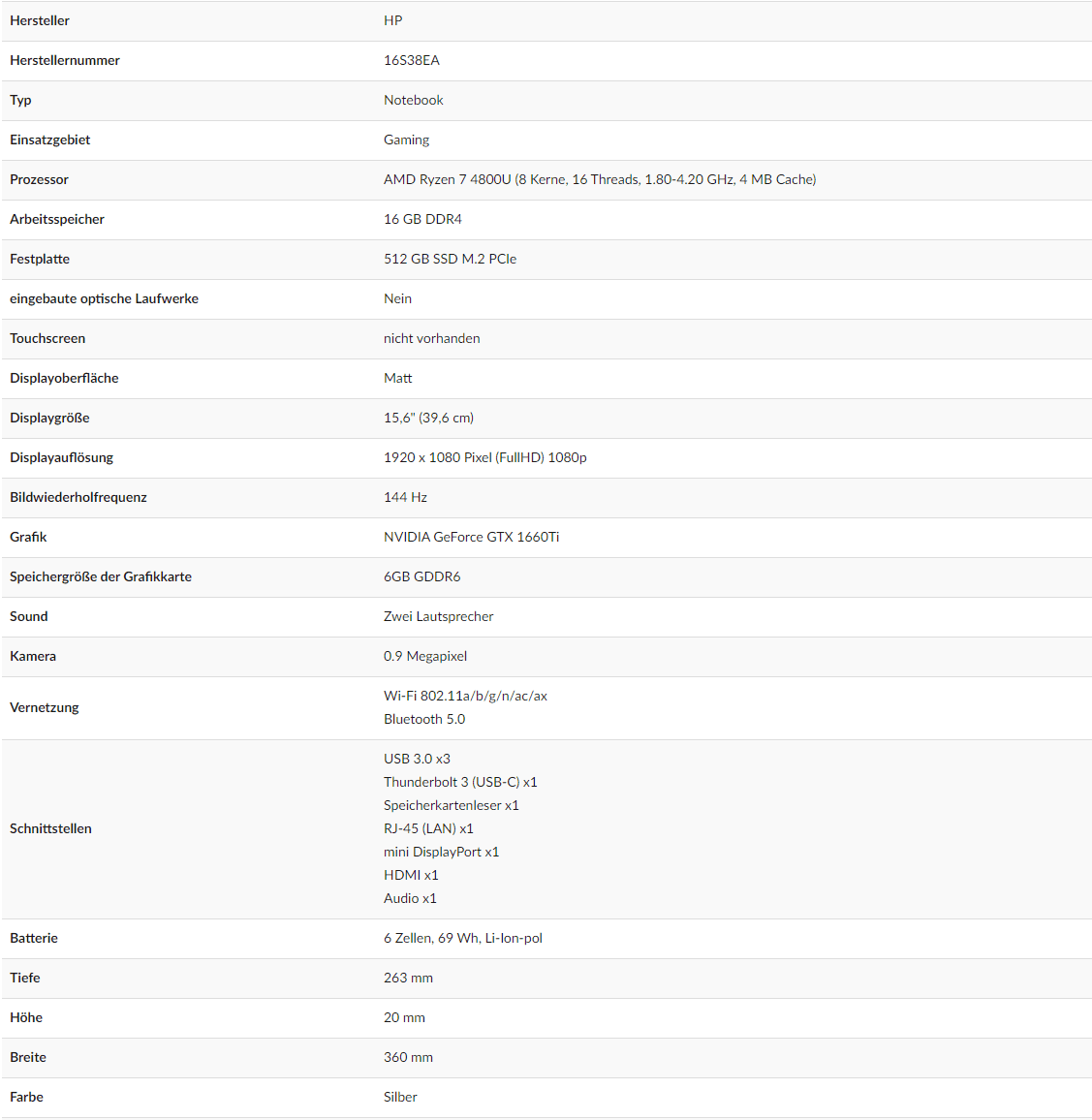

ich habe folgendes Problem, ich habe mir im Januar einen "Gaming Laptop" von Hp gekauft.

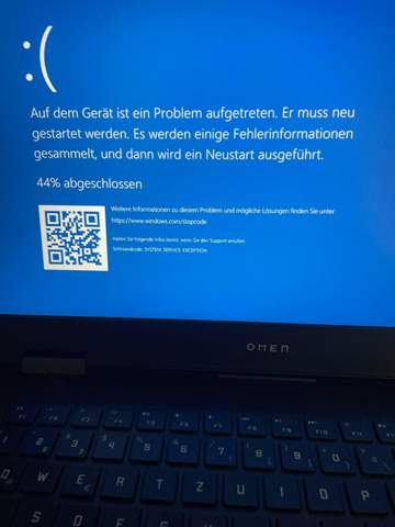

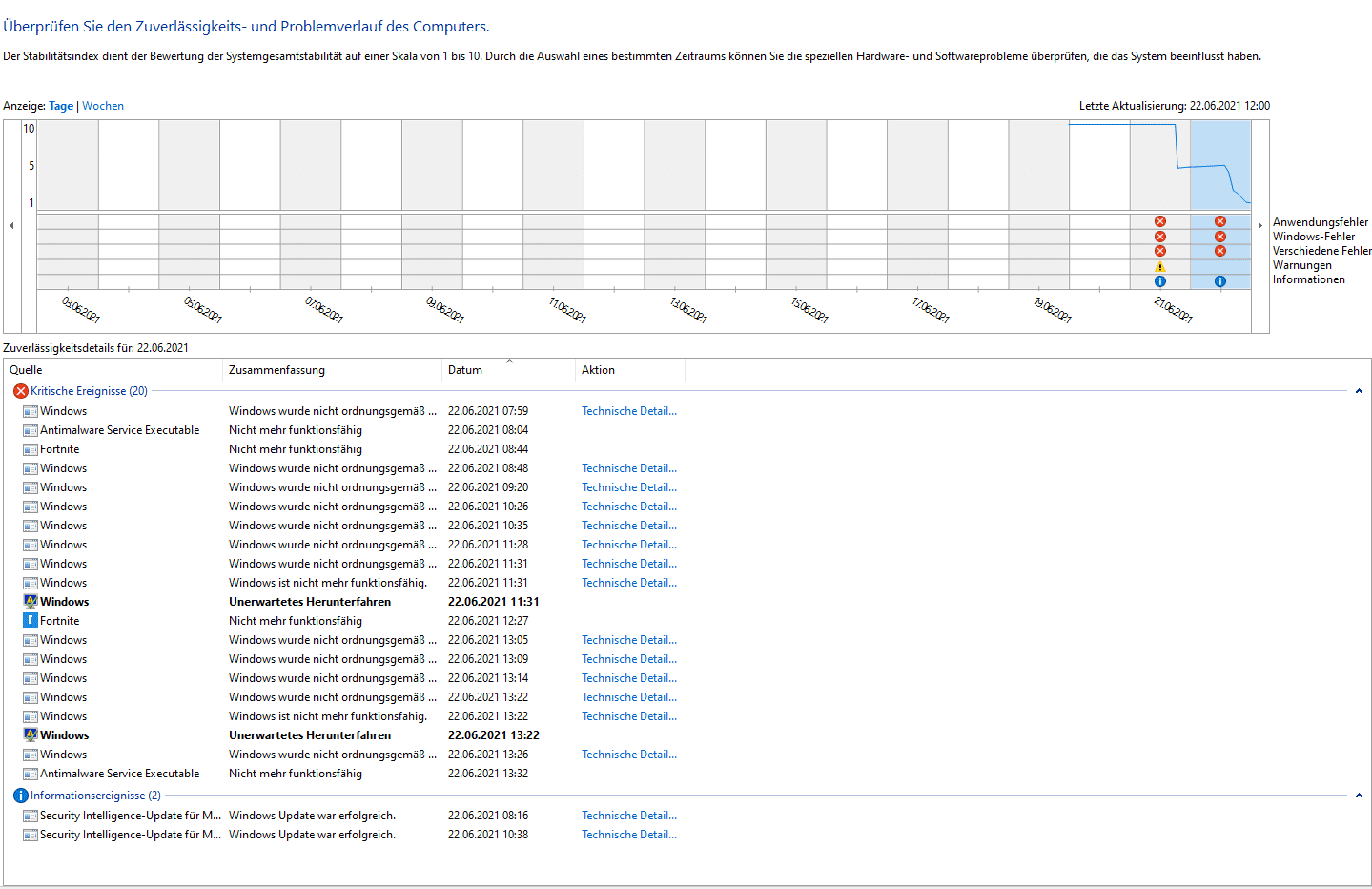

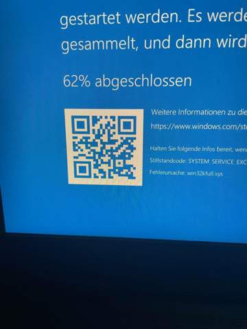

Am Anfang lief alles super, aber seit einiger zeit fing der PC an immer abzustürzen per Bluescreen oder einfach aufzuhängen.

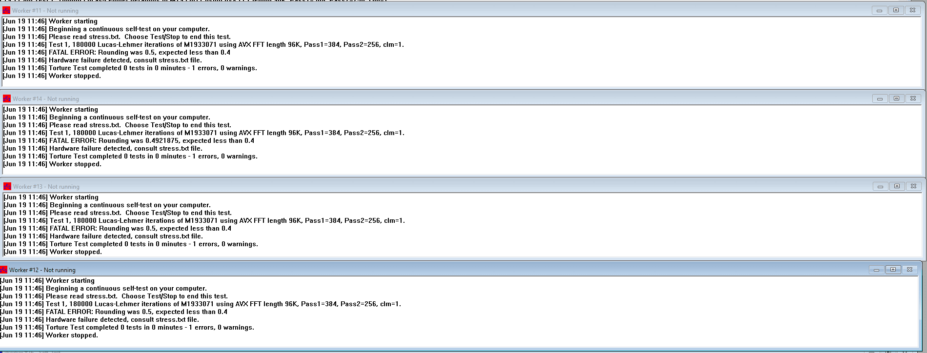

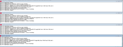

Ich habe Memtest laufen lassen ohne befund ich habe sämtliche UEFI Programme laufen lassen alle ohne befund, das einzige wo ich einen Fehler bekommen habe ist bei Prime 95, dort wenn ich den Test starte stoppen sofort Worker 11-14.
Ich hatte dann auf "Gutefragen" nach rat gesucht dort sagte man mir dass der Fehler den Prime anzeigt, bedeutet dass mein RAM zu hoch getaktet bei zu niedriger Spannung läuft...aber wie kann sowas passieren wenn am Anfang alles gut war.

Das Komische ist, das mein PC sich nachdem ich mich im Win angemeldet habe sehr oft abstürzt oder auch wenn ich auf einfach nur auf dem Desktop oder im Browser bin(sehr sehr oft wir sprechen hier von min. 6 -. 7 mal am Tag), aber eher seltener wenn ich FN zocke und dass mehrere Stunden.
Zudem was besonders Merkwürdig ist, dass der PC im Akku betrieb ganz normal läuft und alles einwandfrei läuft, aber sobald das netzteil angeschlossen ist, er immer wieder abstürzt oder sich aufhängt.

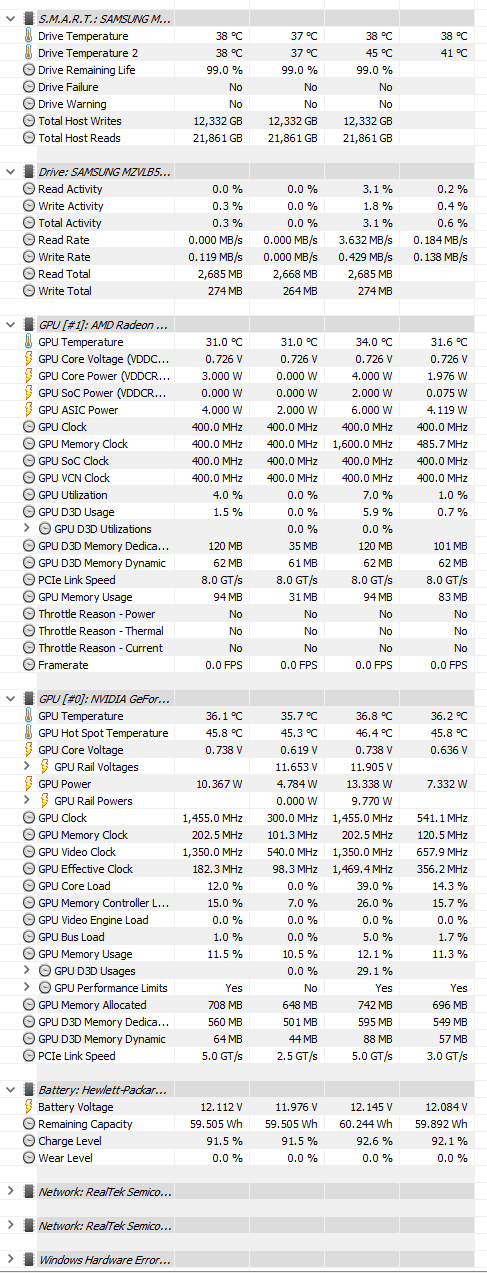

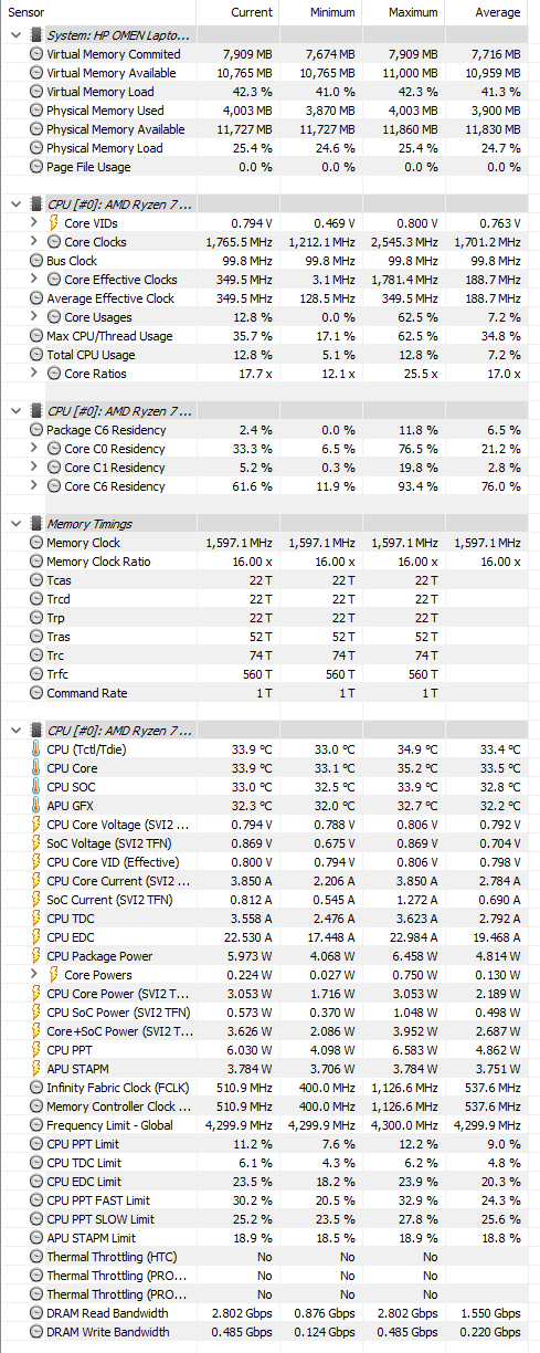

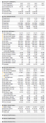

Ich habe mir jetzt HWiNFO64 runtergeladen und bei dem RAM gesehen das 4 Angezeigt werden aber der Letzte ohne werte, ist das so normal ?

Bei 0 minuten gleich Primer fehler?!

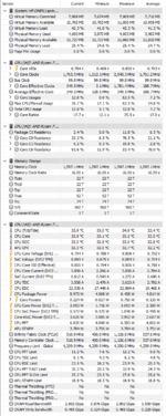

Letzter Shot HWinfo sagt IF (FCLK)=1126, also RAM Takt 2.252 MHz, das ist doch irgendwie komisch. Schaltet der dynamisch hin und her?
Von Laptops und den mobilen Ryzens hab ich keine Ahnung, laufen die anders als normale?
Mach vielleicht mal nen Screenshot von Zen Timings, dann weiß man, wie du dir den Speicher eingestellt hast.
