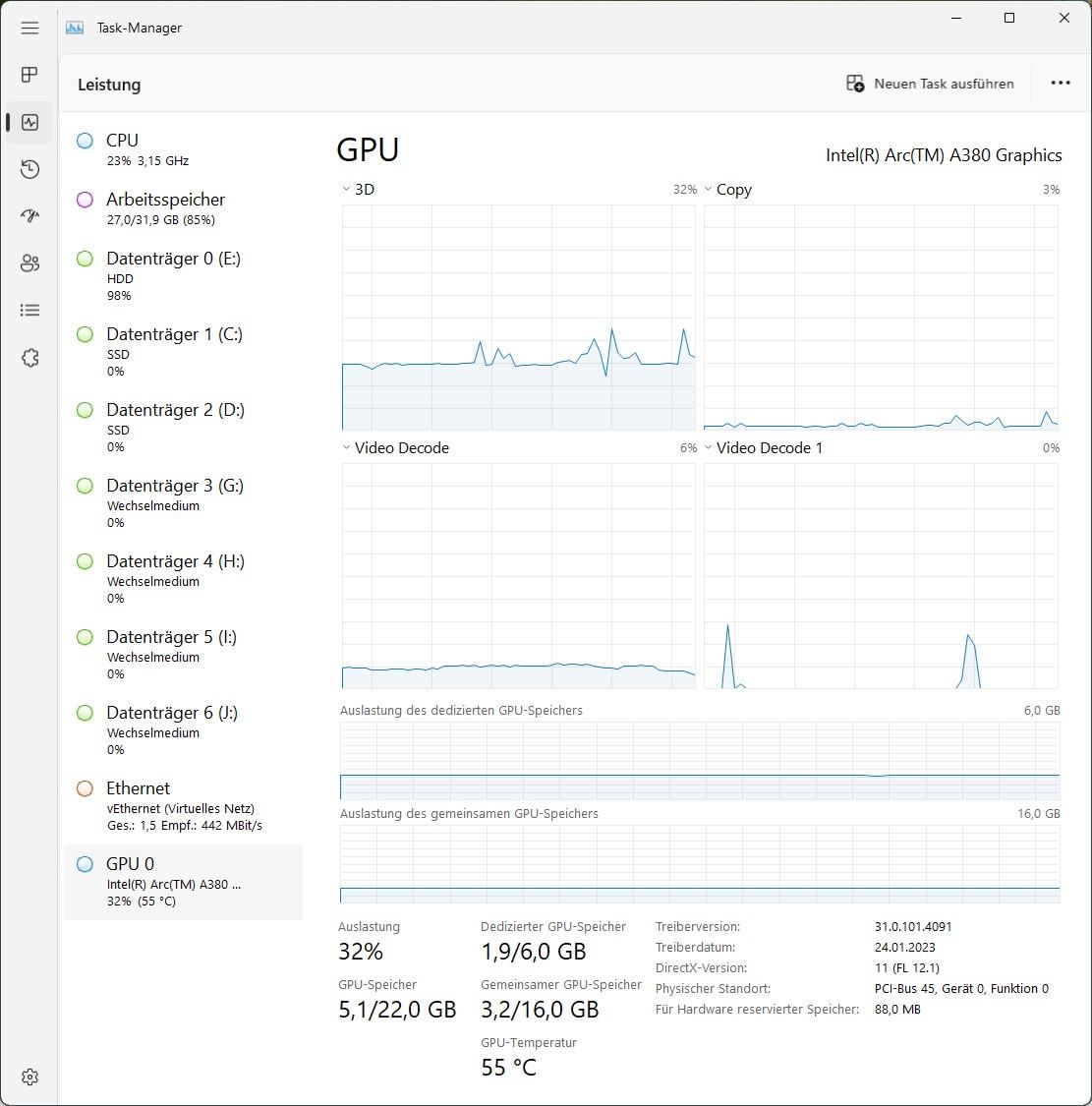

Gibt es ein Tool, das die Auslastung des RAM genauer aufschlüsselt. also auch hinsichtlich dessen, was sich Hardware (GPU Shared Memory?) abzwackt?

Im Task-Manager unter "Leistung" gibt es einen Abschnitt "GPU", dort sollten "Dedizierter GPU-Speicher" (das ist das, was der in der CPU integrierten Grafik im UEFI zugewiesen ist) und "Gemeinsamer GPU-Speicher" (das ist das, was im Hauptspeicher belegt werden könnte, wenn der im UEFI zugewiesene Grafikspeicher nicht ausreichen sollte) angezeigt werden.

Hardware ist ein AMD 5800x und eine Intel Arc A380 Grafikkarte.

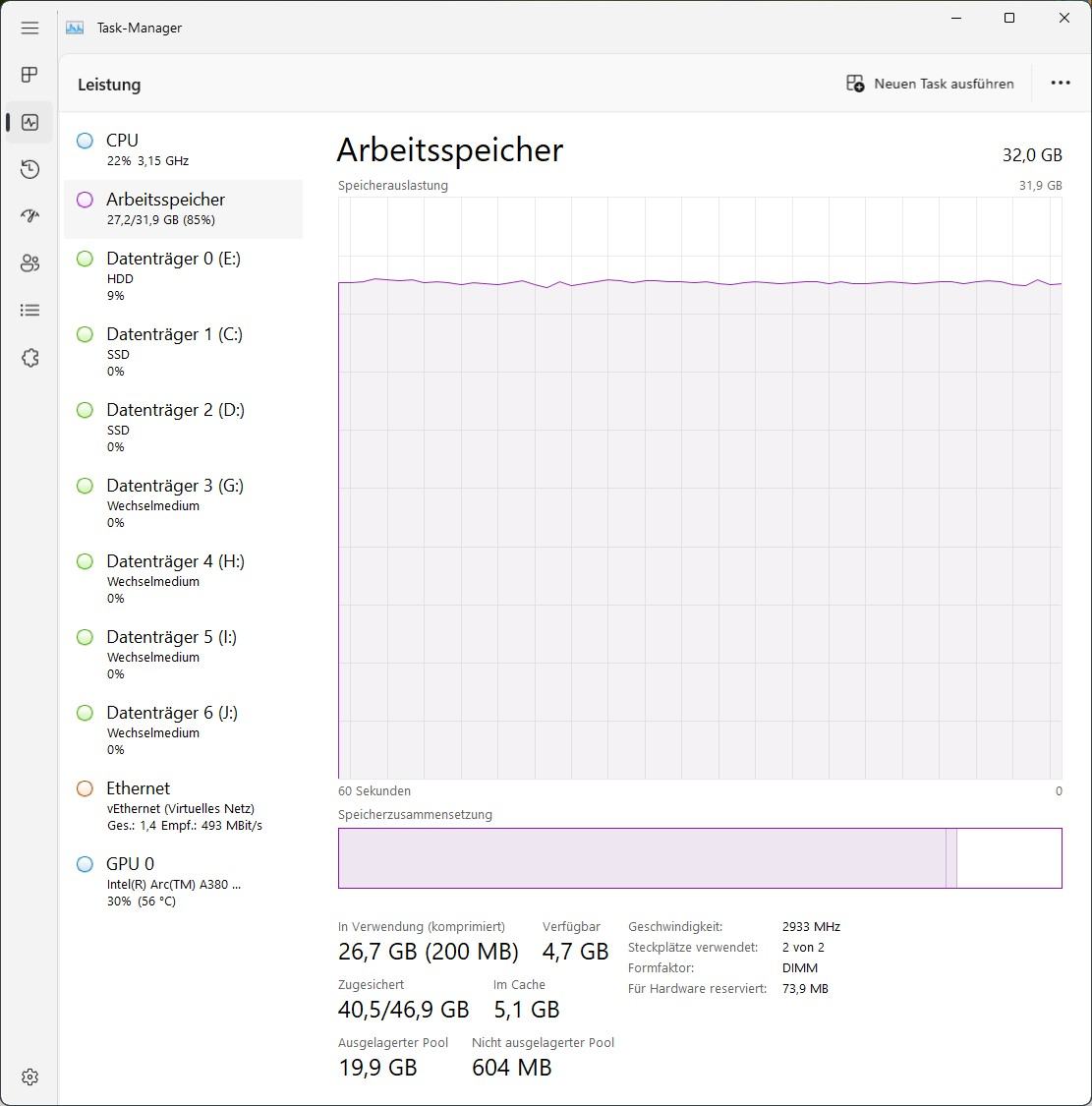

Kann es sein, daß der Taskmanager den "gemeinsam genutzten" in der Gesamtrechnung RAM kurzerhand abzieht?

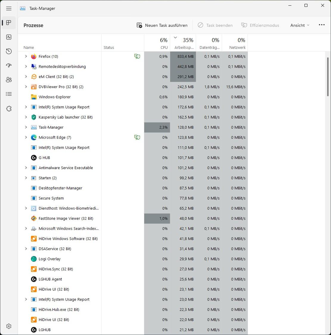

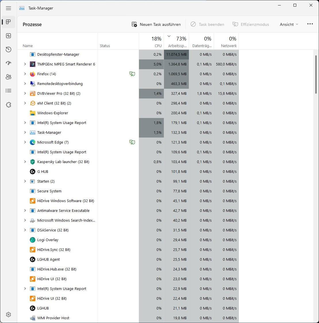

Heute war der PC etwas "unleidlicher". Gestern war eine hohe RAM-Auslastung zu vermerken, aber nur etwa 4GB, die sich der "Desktopfenster-Managaer" davon maximal genehmigte. Ruckler in der gleichzeitigen Widergabe von Videos (Live-TV) waren da aber mal keine zu sehen. Heute ein etwas anderes Bild. Zu Beginn eine moderate RAM-Auslastung von 39%, dann mit dem Benutzen des Videoschnittprogrammes (und da vor allem dem Scrollen durch das Video) schossen die Werte in die Höhe. Bis zu 14GB wurden da für den Desktopfenster-Manager angezeigt! Die aber mit dem Minimieren des Fensters des Schnittprogrammes auch umgehend wieder verschwanden (war gestern nicht der Fall).
Seltsam....

Ich hatte es schon angedeutet, daß der Rechner hin und wieder ins Stocken kommt, und sogar abstürzt. Und zwar immer im Zusammenhang mit Videobearbeitung oder -berechnung. Die hohe RAM-Auslastung habe ich dieser Tage eher zufällig bemerkt, und darunter die extreme "Aufplusterung" des Desktopfenster-Managers. Heute, wie gesagt, bis an die 14GB! Und das binnen weniger Minuten, in denen ich nichts anderes getan habe, als ein Video im Bearbeitungsprgrogramm durchzuscrollen.
Diese fiel auch prompt wieder "unter die Nachweisgrenze", wenn ich das Fenster des Schnittprogrammes minimierte. War ich aber nicht schnell genug, hing sich das Programm auf.

Deshalb ja meine Sorge, und die Frage, was da im Hintergrund so alles läuft. Der PC verhält sich teilweise wie komplett ausgelastet, bis hin zum Bluescreen, und das, obwohl laut Taskmanager die CPU im unteren zweistelligen Bereich dümpelt und der RAM laut der Einzelpositionen nur geschätzte 20-30 Prozent voll ist (war bspw. gestern der Fall), während gleichzeitig in der Summe 89% gemeldet werden, die laut Einzelpositionen nie hinkommen.
