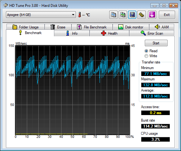

Habe mir gestern zwei SSD´s gekauft . 2 x 32 GB von Apogee.
Habe diese auf meinem Gigabyte UD45T-UD3R als Raid 0 eingerichtet und ich habe sogar bißschen schlechtere Werte als einzeln . Sieht selber.
Eine Platte
attachment.php
Raid 0
attachment.php
Da ich aber die volle Geschwindigkeit von Raid 0 erreichen will, brauch ich doch ein Raid-Kontroller.
Der Kontroller sollte vorzugsweise über PCI-E -1 angebunden werden und maximal 100-130 € kosten. Alles soll unter Vista laufen.
Danke

Für RAID 0 reicht der interne Controller völlig aus. Maximal der fehlende Cache kostet Leistung. Da stimmt dann was anderes nicht.
128 kb , das war das maximum .

Die Frage ist halt nur ob das bei Dir Punkte bringt mit den SSDs. Nicht jeder Controller performt gut mit den SSDs und hier im Forum sind halt eher die "besseren" Controller vertreten, während die älteren und kleineren Controller öfter mal Probleme mit SSDs machen.

Rückschreibcache in der Intel Matrix Storage Console (falls Intel-Raid) aktivieren, dann ist das Raid0 auch korrekt schnell.
