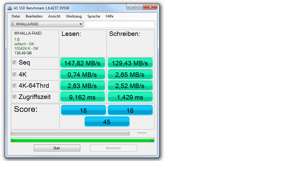

Leute ich hab 2 Raptoren 74gb Sata im Raid0- Lacht mich jetzt nicht aus hab einfah mal just4fun ein Test mit diesem SSD Tool gemacht. Was haltet ihr von den Werten? Board ist ein Asus P6T WS Pro I7 950 @3.8gHz :fresse::fresse::fresse:
Was ist denn das für ein komischer Controller..? WHALLA? :d Ansonsten bekomme ich diese sequenziellen Werte auch von einer einzigen Barracuda XT. ;)
also passen die Werte? ^^ ja. Ja gut die Platten sind auch schon über 6jahre alt ;) Ja whalla kA ist mir nix anderes eingefalklen
