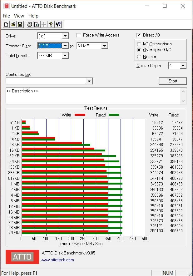

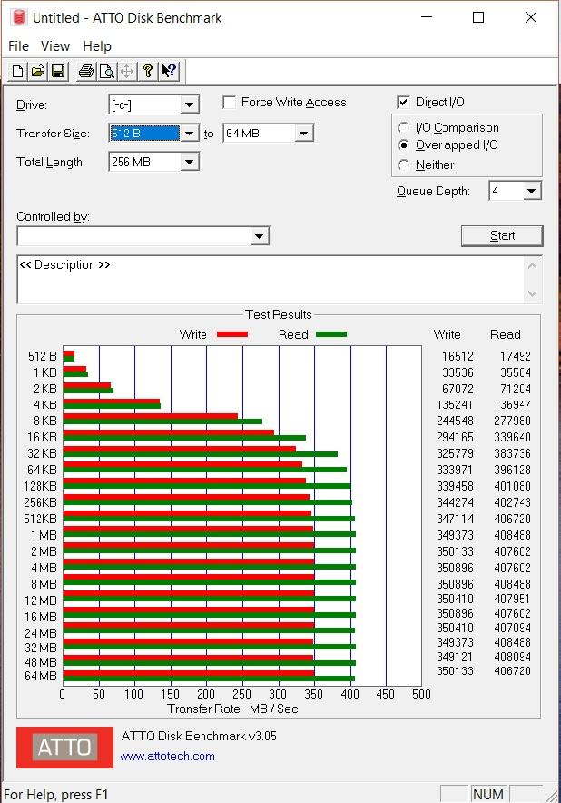

Ok ich verstehe, die 850 EVO 250GB hat folgende Kurve:
Dann würde sich bei 1600MB/s / 6 = 266MB/s => 8KB (Read) und 16kB (Write) lohnen, je nachdem worauf es ankommt (ich würde für Steam Read bevorzugen) da alle größeren Stripesizes im DMI Limit landen . Bei den "kleinen" Stripe Sizes aber so am meisten Daten verteilt werden und überhaut eine chance auf Performance zuwachs haben.
Stimmt der Gedankengang?
Vorsicht! ATTO bencht in der Standardeinstellung mit 4 Overlapping I/O, die Werten müssen also nochmal so etwa durch 4 geteilt werden, sofern sie nicht sowieso schon im Bereich des Interfacelimits (welches hier mit nur knapp über 400MB/s ungewöhnlich gering ist) liegen. Vergleich das mit den 4k Lesend bei AS-SSD oder den 4k Q1T1 Read bei CrystalDiskMark und Du wirst sehen, dass eine 850 Evo bestenfalls auf so 50MB/s bei 4k Lesend kommt, wenn es wirklich nur ein I/O ist, aber niemals auf die knapp 137MB/s wie sie ATTO hier zeigt.

Ja, bei kleinerem Stripe Size werden auch kleine Dateien besser über die Laufwerke des RAIDs verteilt und profitieren damit bzgl. der Geschwindigkeit. So große Dateien können aber wiederum auch leiden, da ja jeweils nur recht kurze Zugriffe auf die einzelnen Laufwerke stattfinden, was aber auch sehr von der konkreten RAID Lösung abhängt und wenn dann sowieso das DMI Limit.....
Es könnte übrigens sein, dass der SATA Host Controller im Chipsatz sogar noch weniger Bandbreite als die DMI Anbindung des Chipsatzes bietet, wundere Dich also nicht zu sehr, wenn Du es gar nicht schaffst diese 1600MB/s wirklich zu erreichen.

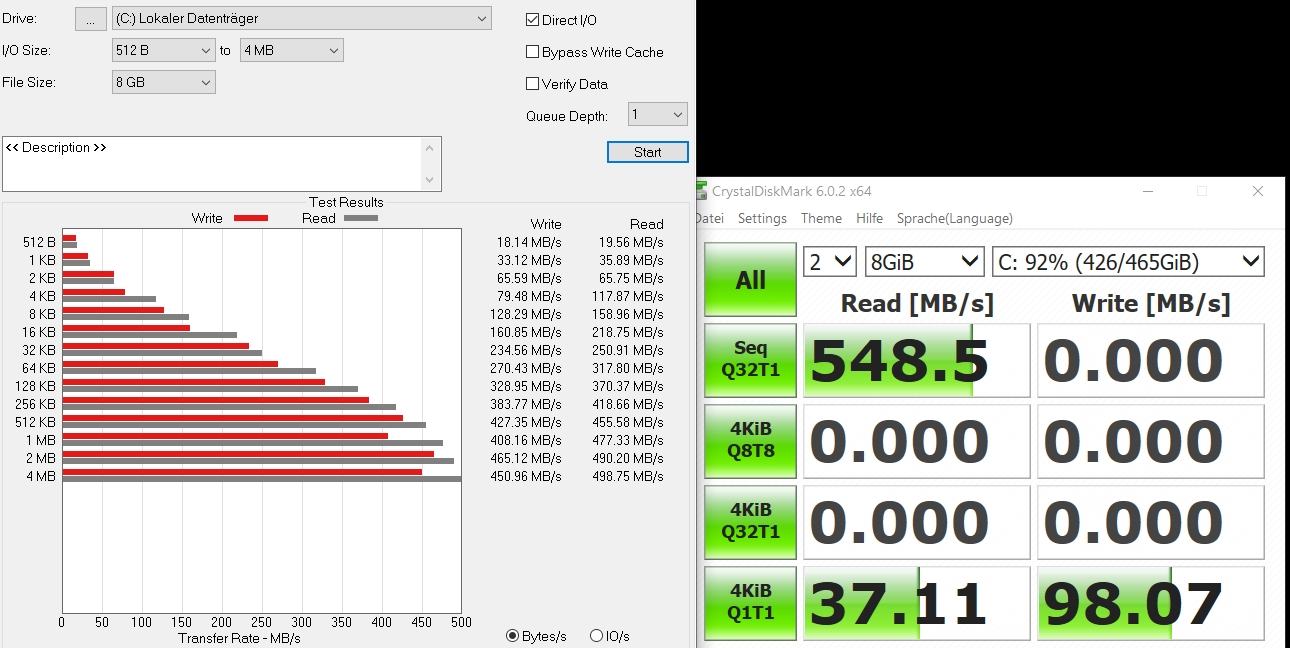

Ich finde den Benchmark aus dem Netz nicht so unglaubwürdig, meine 850 mit 500GB schafft zu 90% gefüllt auch nicht mehr und wer Braucht SSDs welche im leeren Zustand schöne Bechmarks abliefern aber voll nicht mal die hälfte schaffen... dann lieber gleichbleibend um die 500MB/s. Klar liegt der Q1T1 noch unter dem Atto wert. Mit QD1 würde der für die 260MB ca eine Stripesize von mindestens 64kB benötigt (nach meiner 500GB Evo hier).
Da wir schon über Queue Depth sprechen, dies ist die Anzahl der angestellten Anfragen bezüglich Daten an den Controller (Maximum 31 bei SATA). Um so mehr anstehen um so besser kann der Controller durcharbeiten und sich selbst managen. Nun stellt sich hier doch natürlich die Frage wie viele Anfragen stellt z.B. ein Spiel bezüglich Daten an das Laufwerk, wenn das nur eine ist Profitiert man natürlich am wenigsten, das können wir aber mal wider nicht beeinflussen.
Klar will keiner eine SSD sehr lahm wird wenn sie voll ist, aber bei denen von Samsung ist dies auch nicht der Fall, da gibt es andere Kandidaten. Aber diese 500MB/s erreicht man eben nur bei sehr langen Zugriffen oder bei kürzeren Zugriffen eben mit mehreren parallelen Zugriffen.
Weil ATTO eben mit 4 parallelen und überlappenden Zugriffen arbeitet und ich denke nicht, dass die Einstellung auf QD1 dies wirklich ändert, dafür ist der Unterschied zu den 137MB/s aus dem anderen Bild einfach zu gering. CDM macht aber in Deinem Test wirklich nur mit einem Zugriff, die Optionen darüber machen 32 bzw 64 parallele Zugriffe.
Dies kann sein, wen die RAID Lösung auch mehrere Zugriffe auf die einzelnen Laufwerke ausführt. Es ist ja nicht zwingend das immer nur ein Stripe zur Zeit gelesen wird, man könnte auch schon das nächste Stripe lesen, wenn klar ist das dies gebraucht wird oder einen längeren Zugriff über mehrere Stripes machen und die Daten im Puffer sortieren. Probiere es doch einfach aus, dann siehst Du ja wie die Performance bei welchen Zugriffslängen und Stripe Sizes ist.

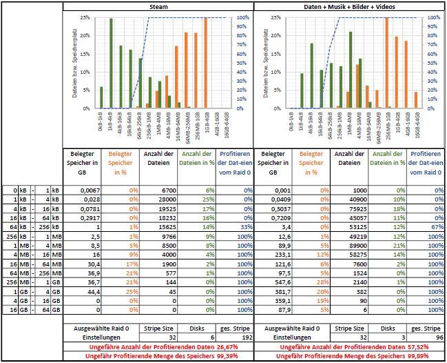

Hallo, mit meinem wissen habe ich eine kleine Tabelle in Excel zur Berechnung mit den Werten aus Jdiskreport gebaut.
Keine Ahnung ob ich nun alles wirklich richtig berechnet habe... kann gerne hier weiterentwickelt werden :bigok:
MfG Basti
