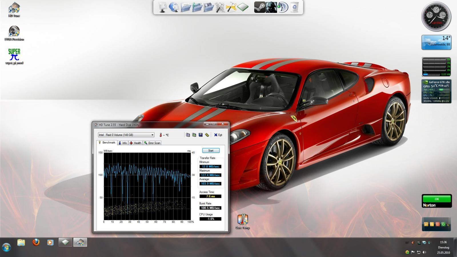

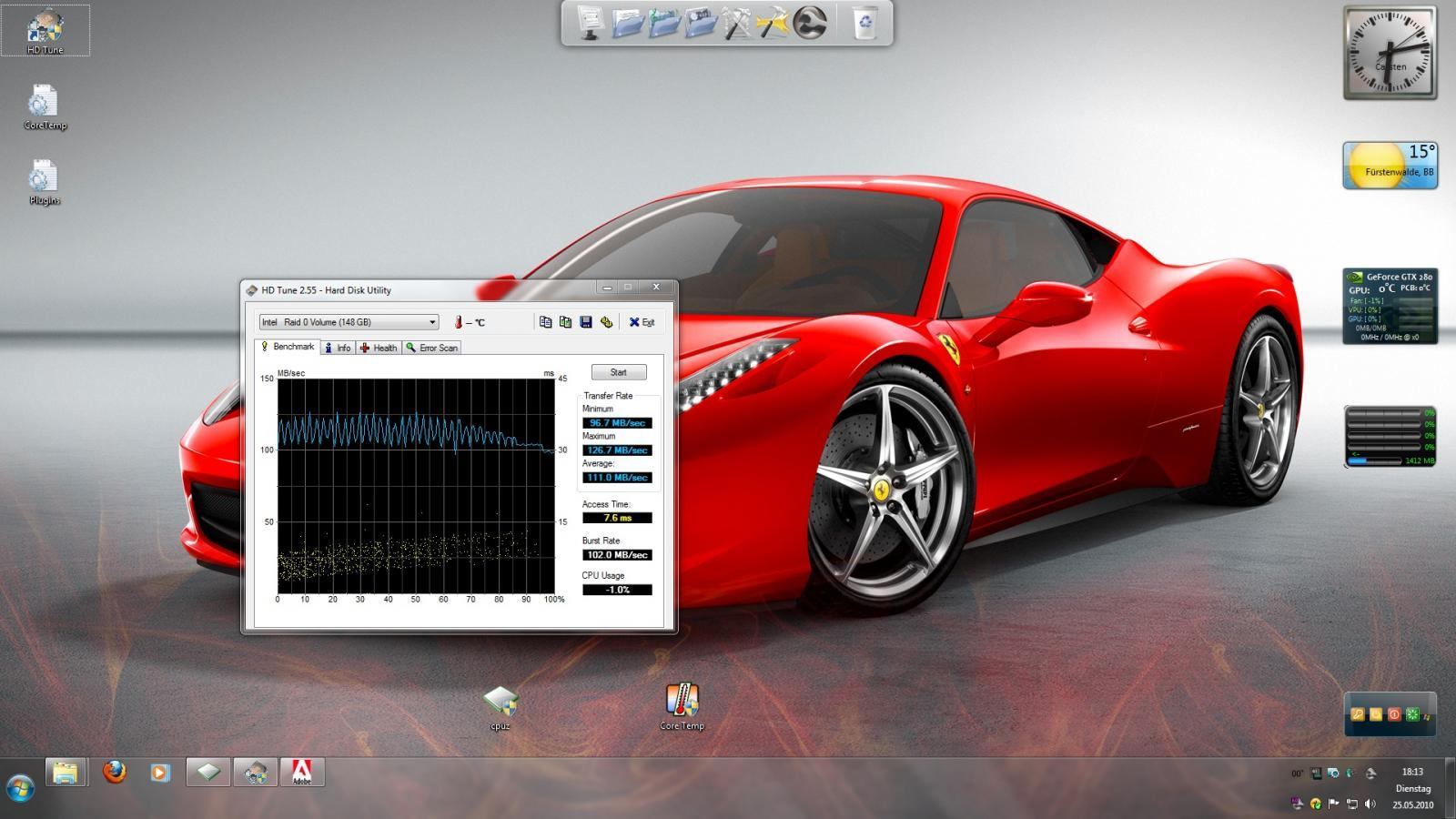

Brauche Eure Hilfe@Raid0
Hallo ihr lieben,
hab mir 2x74gb raptoren gekauft und dachte, daß die im raid0 zackiger sind als mein einzelne raptorin^^......nun zum problem, win7 installiert und siehe da.....isn da los?
hatte halt nur gerade das problem, daß bei badcompany kurz das bild stehen geblieben ist....also in msekunden....mh
comischerweise.....sitze ja nun schon seit 11Uhr. auf der platte wo win7 drauf ist läufts immer besser, also heut schon 2mal installiert^^
*verschoben*
1. benutzt bitte nicht mehr die uralte Version von HD Tune, sondern die aktuelle 4.01!
2. Stell mal in den Optionen Block size 8MB ein und Partitial Test auf Accurate.
3. Dein RAID0 mit den uralt Raptoren war in meinen Augen die totale Fehlinvestition.
Die Teile sind langsamer als eine aktuelle 5400rpm HDD mit 500GB Platter auf den ersten 74GB.
Wenn es wenigstens eine 150/300GB VelociRaptor gewesen wäre.. wobei die mittlerweile auch nicht mehr wirklich flotter ist als eine aktuelle 7200rpm 500GB Platter HDD auf den ersten GBs ;)
Hast du das denn jetzt ausprobiert was ich mit HD Tune erwähnt hab (aktuelle Version)?
An welchem Controller hängen die Platten?
sorry wenn ich mich so "direkt" ausdrücke, aber was erwartest du von Platten die eine so geringe Speicherdichte haben?
die 10.000 rpm sind zwar auf den ersten Blick nett, aber davon bleibt halt dank der alten Technik nichts mehr über.
ja hab ich, schau aber mal die burst rate^^ komisch oder?
