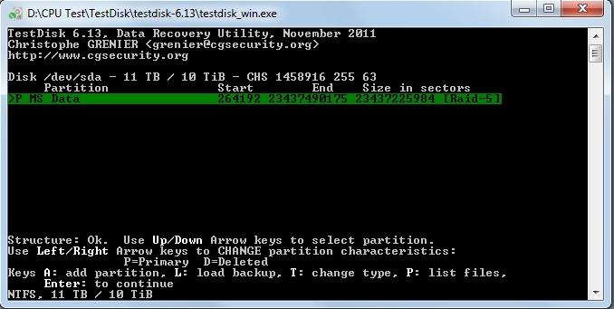

An meinem IBM ServeRaid M5014 hängen 5x 3TB als Raid-5 (NTFS, mit GPT). Der Raid lief eine Woche lang ohne Murren bis er mir gestern eine Platte aus dem Raid geworfen hat. Gleichzeitig flog auch das komplette "Laufwerk" aus der Windowsübersicht und wird als "Nicht zugeordnet" angezeigt. Ich habe erst die Festplatte die rausfolg getestet (alles ok) und wieder eingesteckt.
Nach ~6h Rebuild wird der Raid als 'Optimal' angezeigt und der Controller kann keine Fehler feststellen aber sie wird immernoch als "Nicht zugeordnet" in Windows angezeigt!
Hab TestDisk laufen lassen:
1. Das 11TB Volume ausgewählt
2. EFI GPT (Unter Win7 als GPT damals angelegt in einem Volume)
3. Analyse
4. "Bad GPT Partition, invalid Signature" -> Quick Search
6. Mit "P" schnell durchsucht und alles scheint da zusein (~3-4TB)
7. Das ist meine Frage - Muss man den Partitionstyp mit "T" ändern zu GPT oder mit Enter weitermachen?
Zudem ist meine Frage ob die Vorauswahl mit 'EFI GPT' überhaupt richtig war und nicht 'None' das richtige wäre (schon mehrfach gelesen).

Da mit gestern die Zeit weglief und keine Antwort auf die Frage kam, wurde der komplette Inhalt des Raidverbundes auf div. Speichermedien ausgelagert mithilfe von TestDisk über Nacht.
Heute morgen NTFS Table wiederhergestellt und Win7 erkannte ihn.
Firmware ist 12.12.0-0047 von IBM - die aktuellste welche SpinDown unterstützt.
Das der Controller soeinen Fall nicht handeln kann verwundert mich stark. Ich werde nochmal jede einzelne Festplatte Überprüfen und einen Ausfall simulieren solange ich noch alle Daten gesichert habe.
