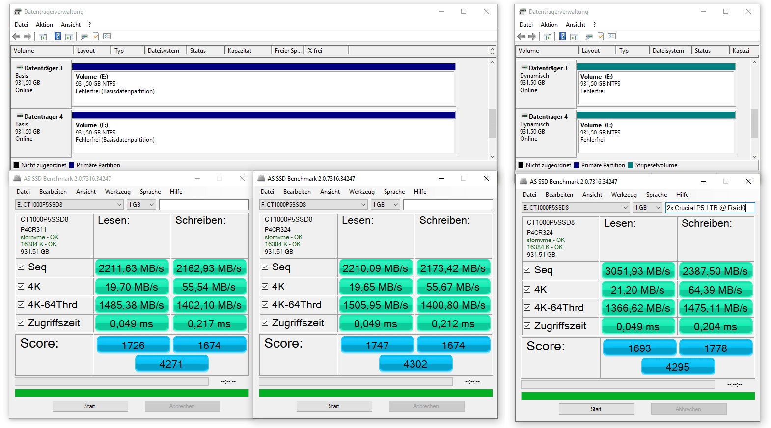

Ich habe das mal anhand zweier 1TB Crucial P5 @ PCIe3.0 anhand AS-SSD getestet (links NVMe's einzeln, rechts im Windows Stripesetverbund:
..wie man sieht, lohnt nicht wirklich. ;)

Ich muss mich noch einmal korrigieren.
Die beiden von mir getesteten PCIe3.0 NVMe SSDs Crucial P5 zeichnen über Intel Optane in einen Raid0 Array ein ganz anderes Bild:
