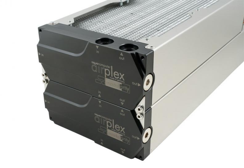

Glaube airplex modularity bieten das was du suchst. Da kannst du beliebig viele zusammen stecken (siehe Bild), so dick bzw lang wie du es brauchst (das klingt nun etwas zweideutig :fresse: ).
Aus dem Standard Sortiment fällt mir persönlich nichts mit > 10cm ein. NexXxos Monsta haben noch 86mm, aber ob es noch was dickeres gibt - keine Ahnung.
Hier gibts mehr Info's:
Neue Radiatoren: airplex modularity system - History Produktankündingungen - Aqua Computer Forum
Gruß,
Sebastian
attachment.php
Das sieht doch direkt viel brauchbarer aus, als die Sachen, die ich in irgendwelchen shops sonst so gefunden hab. Davon zwei oder drei uebereinander und da sollte schoen kalte Luft irgendwo um den Gefrierpunkt herum rauskommen :)
Danke, das haette ich selbst nie gefunden :d
