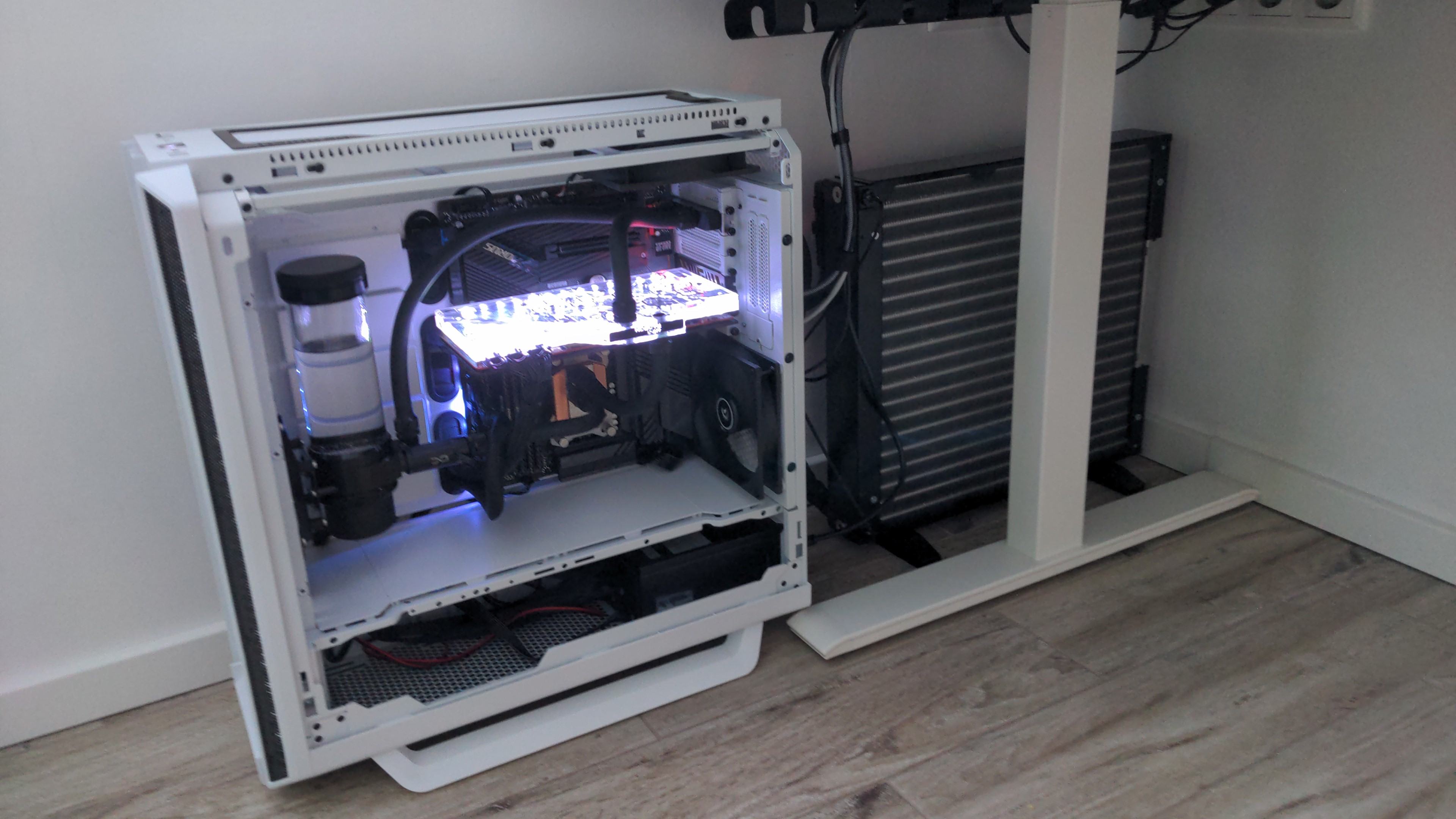

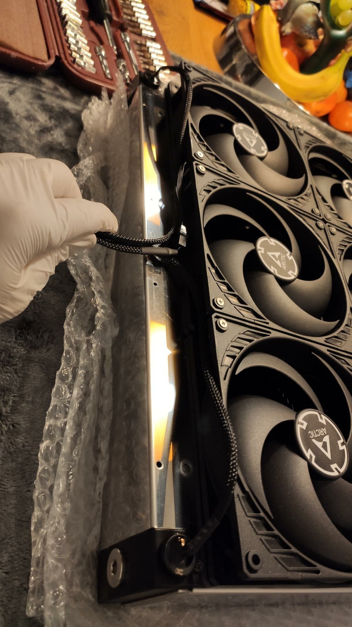

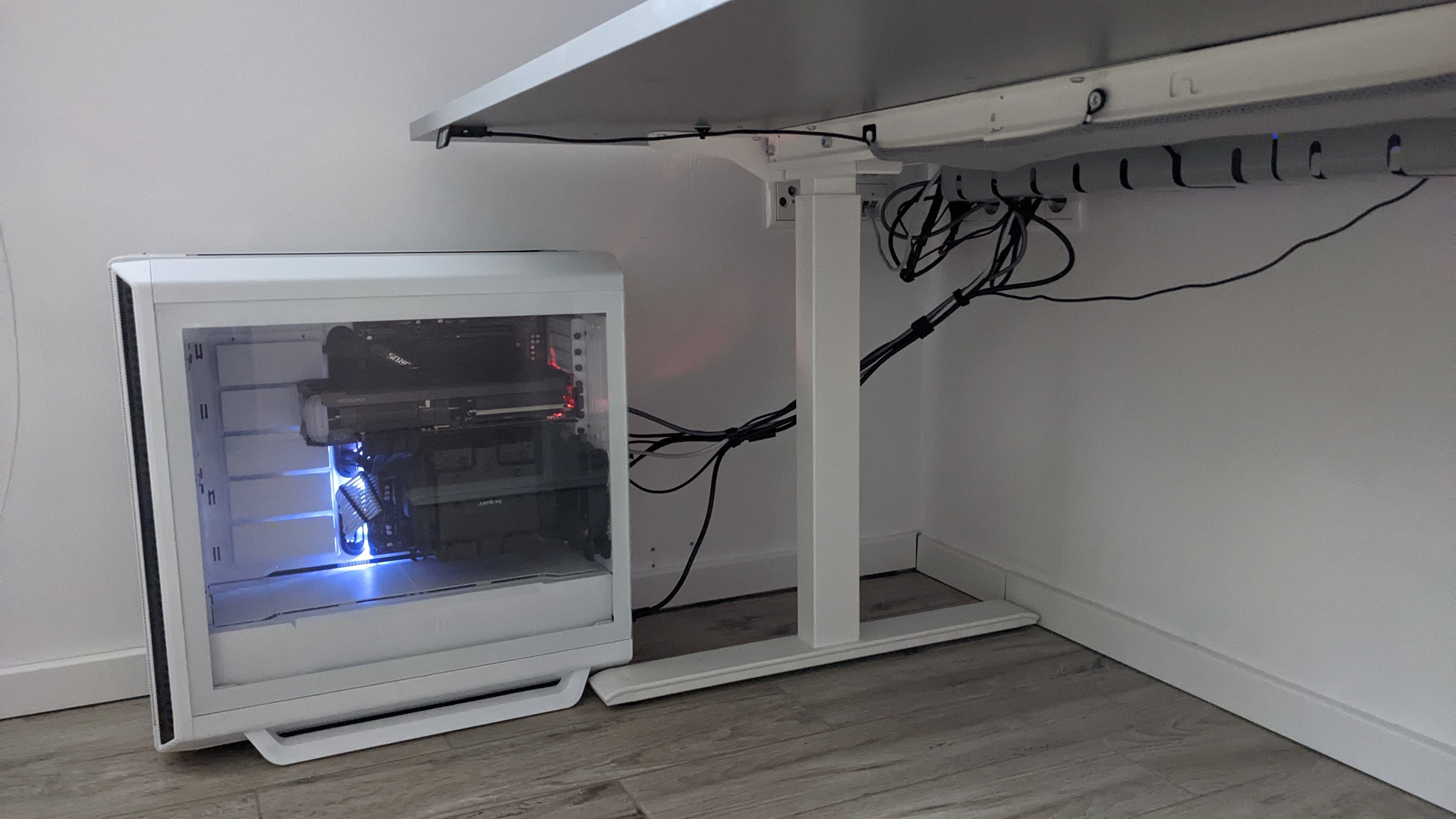

Hallo, wollte mich mal kurz zurück melden nach meinem Umbau.
Vorher
und Nachher
Verbaut habe ich am Ende dann folgendes
- Watercool Heatkiller 4 Pro für AM4
- Alphacool Eisblock Aurora für die Rx6950 Red Devil
- 5x Arctic F14 PWM für das Gehäuse
- MO-RA3 420 mit Noctua NF-A20
- Aquacomputer Ultitube D5 150 AG mit D5 PWM
- Alphacool HighFlow Sensor
- Quadro
- DP Ultra
- Anschlüsse und Winkel von Barrow
Und ich bin begeistert.
Die Arctic laufen konstant mit 400rpm und sind nicht zu hören.
Die Nactua am Mora laufen garnicht oder mit 540rpm und sind leicht zu hören
Die Pumpe läuft mit 1800rpm und ist auch nicht zu hören.
Durch den Aufstellort (Fußbodenheizung + Ecke) ist die Luft gemessen am Mora (Lüfterkreuz) bei ca. 26°C.
Werte im Win 11 Idle/Surfen/Youtube. Wasser am Eingang zum Mora bei 30°C und am Ausgang dann 27,5°C. Durchfluss laut dem Alphacool ES HighFlow ca. 90l/h.
CPU 41-43°C und GPU 32-34°C.
Leider sind die beiden NVMe wärmer als unter Luftkühlung. Da war ich vorher bei 29°C und bin jetzt bei 37°C. Da werde ich mal mit einer höheren Drehzahl der Arctic testen.
Bei Vollast/Benchen GPU und CPU zusammen läuft der Mora dann mit ca 760rpm. Wasser steigt dann bis 39°C an. Auslauf dann ca 30°C.
CPU steigt auf 81°C. Die GPU steigt auf ca. 66°C. Werte nach 30min Dauervolllast.
Bei Max Drehzahl vom Mora von 1215rpm fällt die Wassertemperatur auf Eingang 37°C und Ausgang 28,5°C. Ist dann aber nicht mehr leise.
Die Temperaturen von CPU und GPU fallen dann um ca. 2 °C.
Beim zocken liegen die Werte deutlich drunter und der Mora ist entweder Aus oder läuft mit mindrehzahl (540rpm).

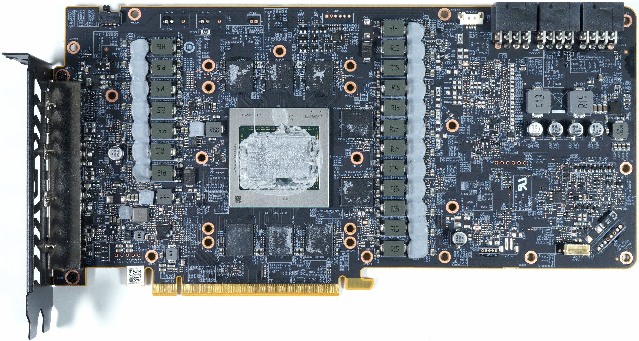

Die Frage ist welche Bauteile fiepen denn genau?
Kann mir das mal einer anhand des Bildes genauer sagen. Die Spannungswandler sollten doch die Bauteile sein, die unter den Pad´s liegen oder?PCB-Front.jpg

Hier noch Bilder von Spannungswandlern zur Info ...
