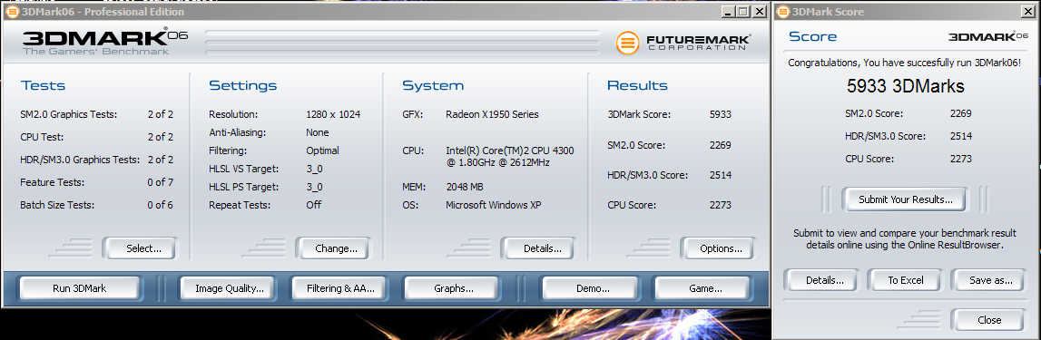

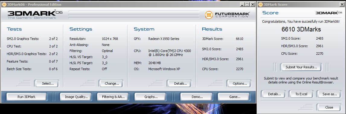

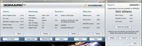

Jetzt ist aber doch damit die Auflösung der BM gemeint - oder etwa nicht?! (Die ist beim 05er ja 1024x768 - aber beim 06er ist die doch 1280x1024 oder nicht?!)
Warum werden denn hier teilweise die 06er mit der 1024er Auflösung genommen und in eure Tabelle eingetragen (Siehe z.b. hier!) - oder wird hier alles in der 1024er gemacht?! Sollte dann aber auch im ersten Post abgeändert oder erwähnt werden!
Außerdem könntet ihr die Screenshots so abändern das das Ergebnisfenster nicht genau vor dem Bereich liegt wo man die Auflösung ablesen kann. (Soll jetzt nur so als Tipp gemeint sein um eben solche Verwirrungen zu vermeiden - außerdem kann man das kleine Ergebnisfenster sowieso schließen, das Resultat steht dann auch im rechten Fensterbereich vom Hauptteil von 3DMark!)

Im Prinzip gebe ich dir ja recht aber natürlich ließe es sich ganz einfach verhindern - man muss nur den Screenshot, der zur Wertung herangezogen wird, in einer bestimmten Form abändern um ihn zu akzeptieren. (Siehe Anhänge) Damit ist schon ausgeschlossen das jemand mit einer "Falschen" Auflösung gebencht hat.;)
Und was nützt dann eine Tabelle mit "Vergleichen" wenn dort nicht nach der Auflösung geschaut wird - ist doch dann vollkommen nutzlos! (Wenn du alleine meine Anhänge vergleichst - Hardware war dabei gleich eingestellt - sind das alleine schon über 500 Punkte unterschied und das im 06er - beim 05er wird es noch mehr!:eek: )
