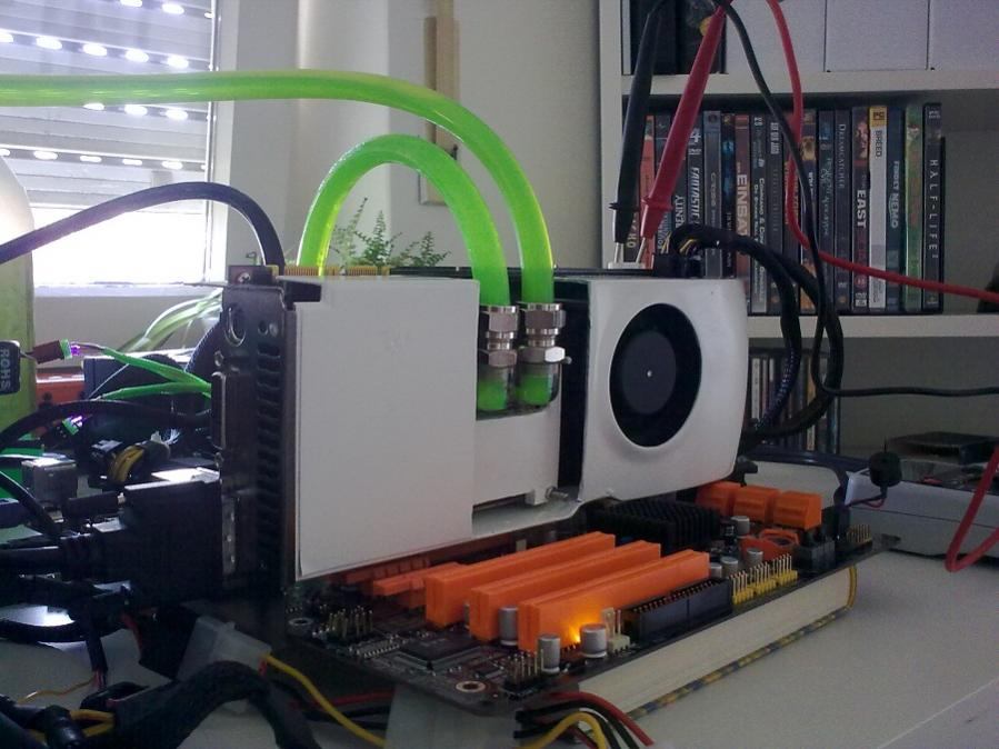

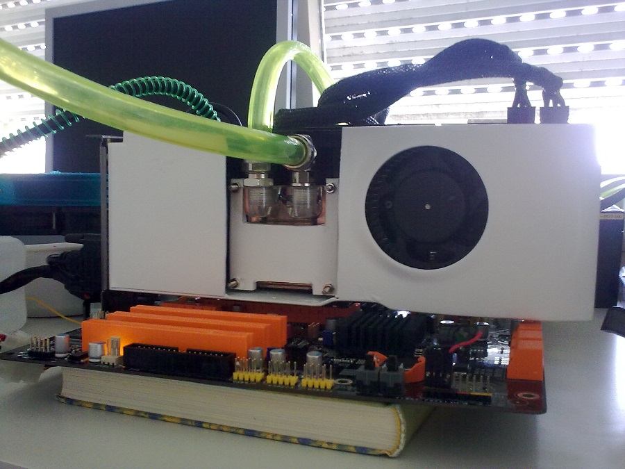

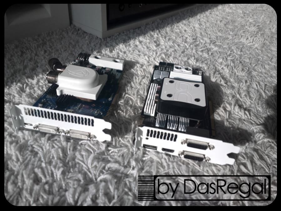

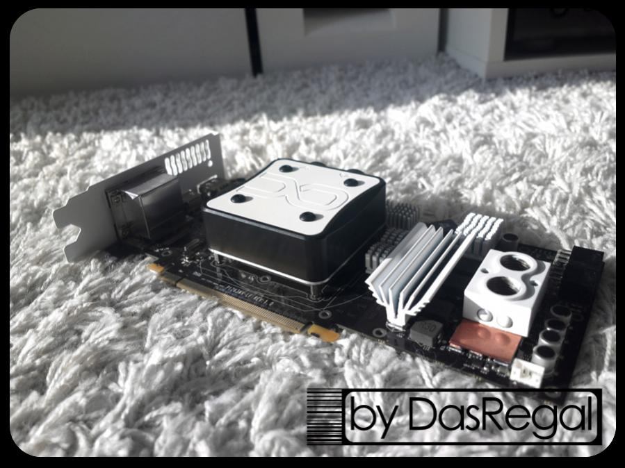

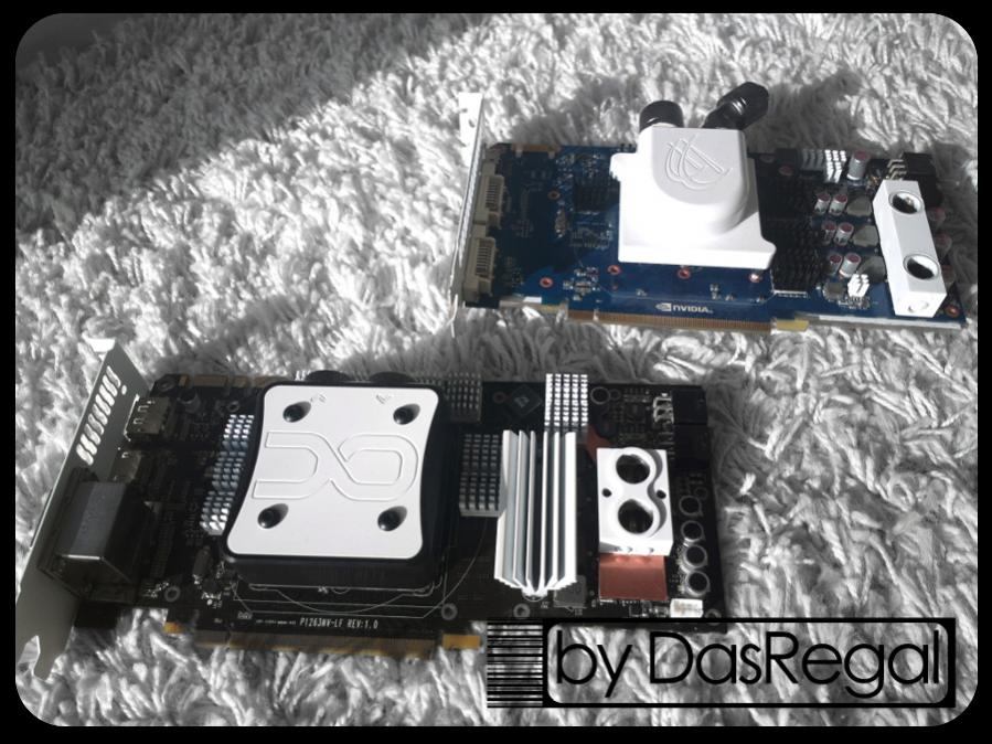

Was habt ihr alle gegen GPU-only Kühler. Hier mal ein paar Anregungen von meinen Grakas:
Wenn du ein bisschen handwerklich begabt bist kannst du deine Graka entsprechen anpassen und den Lüfter per Bios-mod oder Afterburner komplett runterregeln.
attachment.php
attachment.php
Aber auch mit Passivkühlern und einem Lüfter davor...bzw. ich habe die Spawas immer zusätzlich mit einem Wasserkühler ausgestattet:
attachment.php
attachment.php
attachment.php
Also wenn du gerne bastelst sind GPU-only Kühler eine super Sache und du kannst (falls nötig) die GPU auch vorher Köpfen.
Wenn du zwei linke Hände hast oder dir die Zeit fehlt gib die paar Euro mehr aus und hol dir einen Full-Cover-Kühler.

Ich hab nix gegen GPU only. Schöne Sachen da auf deinen Bildern. Was sind das für Spawakühler auf den unteren Bildern?
Die Watercoolteile kannte ich schon, wird wohl der nächste werden. Die Grundplatte vom Spawakühler passend zu machen, sollte mit dem Dremel auch keine Wissenschaft sein.
