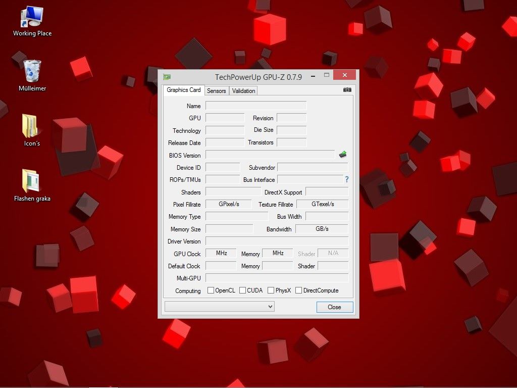

Habe geflasht und nun zeigt GPUz GARKEINE! Werte, ich probiere mal ne andere Rom aus... -.-

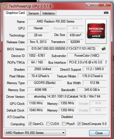

Meine ist Heute gekommen die PCS+, Bios ist sogar 015.047 aber leider mit Elpida Ram :/ ist der so viel schlechter ?
Also weder @ Biosschalter stellung 1 oder 2, lässt meine sich "normal" Flashen, es wird das Rom geflasht, ich soll nen neustart amchen, alles super, komme ins windows, alles ganz groß, als ob kein treiber installiert wäre. GPUZ zeigt folgendes an --> Siehe Anhang...
k.a wo da der wurm ist. Das standart bios lässt sich sichern und x mal aufspielen ohne probleme.
Habe jetzt das PT1, das PT3, das Power color 290XPCS+ alte/neue version und das Power color 290X referenz probiert -> nada
Die Bios version ahbe ich auch @ Werk.
Was heist schlechter, es ist glückssache, es gibt halt viele berichte wo bereits bei 1350 schluss ist, meiner(hynix) macht ohne murren 1,6Ghz mit...
Sieht ja echt komisch bei dir aus, mal eine andere GPU-Z Version benutzt oder ein anderes Tool ?
Na der Ram ist ja schon von Werk aus auf 1350MHz (den will ich wieso ungetastet lassen)

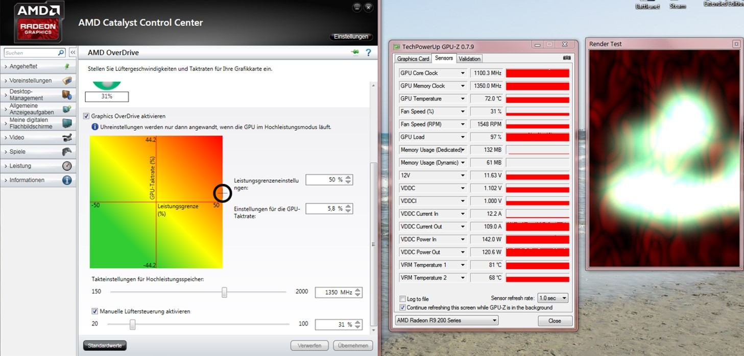

Versuche grad den GPU Takt auf 1100MHz zu bringen
Ich muss aber selbst schon, bei dem Werk Takt +20% Leistungsgrenzeinstellung geben, damit er den Takt überhaupt durchgehen hält. Teste grad mit GPU-Z Rendertest
Ist das bei dir auch so?
EDIT:
Ok muss wohl auf + 25% gehen, sank kurz mal auf 983MHz ab
Aber geiler Kühler 33% und er hält die Karte auf GPU 71C° VRM1 79C° VRM2 67C° !

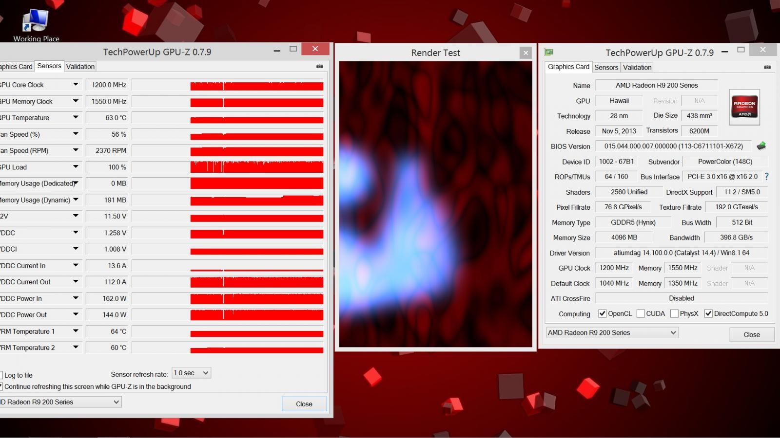

Ja ich muss mal abchecken warum das bei mir so "fehler" macht, die org. rom file ist 128kb groß. Das PT1 u 3 sind 64KB groß, ob das so richtig ist? Wobei ich ja das 290X PCS+ Bios probiert habe, mit den selben Symptomen.
Denn laut Hawaii Info, habe ich genau den chip, der sich unlocken lässt. Anderseits ist es kein beinabbruck wegen 4-5%, ich teste halt gerne aus :)
- - - Updated - - -
Habe gerade mald en GPU render test laufen lassen, der heitzt der GPU aber garnichtr ichtig ein ;) lass mal Valley laufen im loop ... da kannst du nochmal 10-15°C drauf packen und in etwas die temps bei valley habe ich in BF4
Hier mal ein screen mit dem render test, selbst bei 1,2Ghz friert die GPU @ standart lüfterkurve förmlich ein :d

2014-10-01 18:42:40 , 1094.0 , 1350.0 , 58.0 , 31 , 1548 , 2 , 1583 , 98 , 11.75 , 1.125 , 1.000 , 12.4 , 124.5 , 114.5 , 96.9 , 58 , 53 ,
2014-10-01 18:42:41 , 1094.0 , 1350.0 , 59.0 , 31 , 1552 , 89 , 1583 , 98 , 11.75 , 1.117 , 1.000 , 13.3 , 127.5 , 117.1 , 99.5 , 58 ,
Zock mal mit der auto lüfter Kurve.
Nicht das irgendwas zu warm wird, sensoren hin/her, die können ja auch falsch liegen!
@LochKopf
Ich habe die gleiche Karte aber ein älteres Bios und bei mir ist der Takt bei Volllast konstant.
