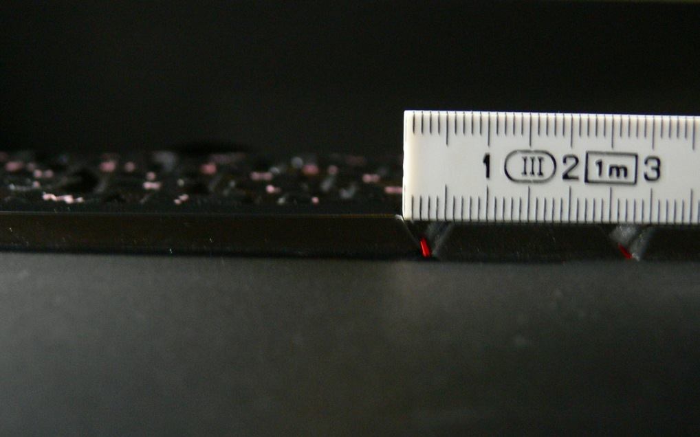

Hast du mal ein Lineal angelegt? Viel isses ja auch nicht bei der X6, 1mm vielleicht (siehe Pic). Manche Leertasten haben noch eine Wölbung nach oben hin, da ist es dann etwas mehr, bei meiner IBM-Gumminippel z.B. isses so und bei Cherry auch.
