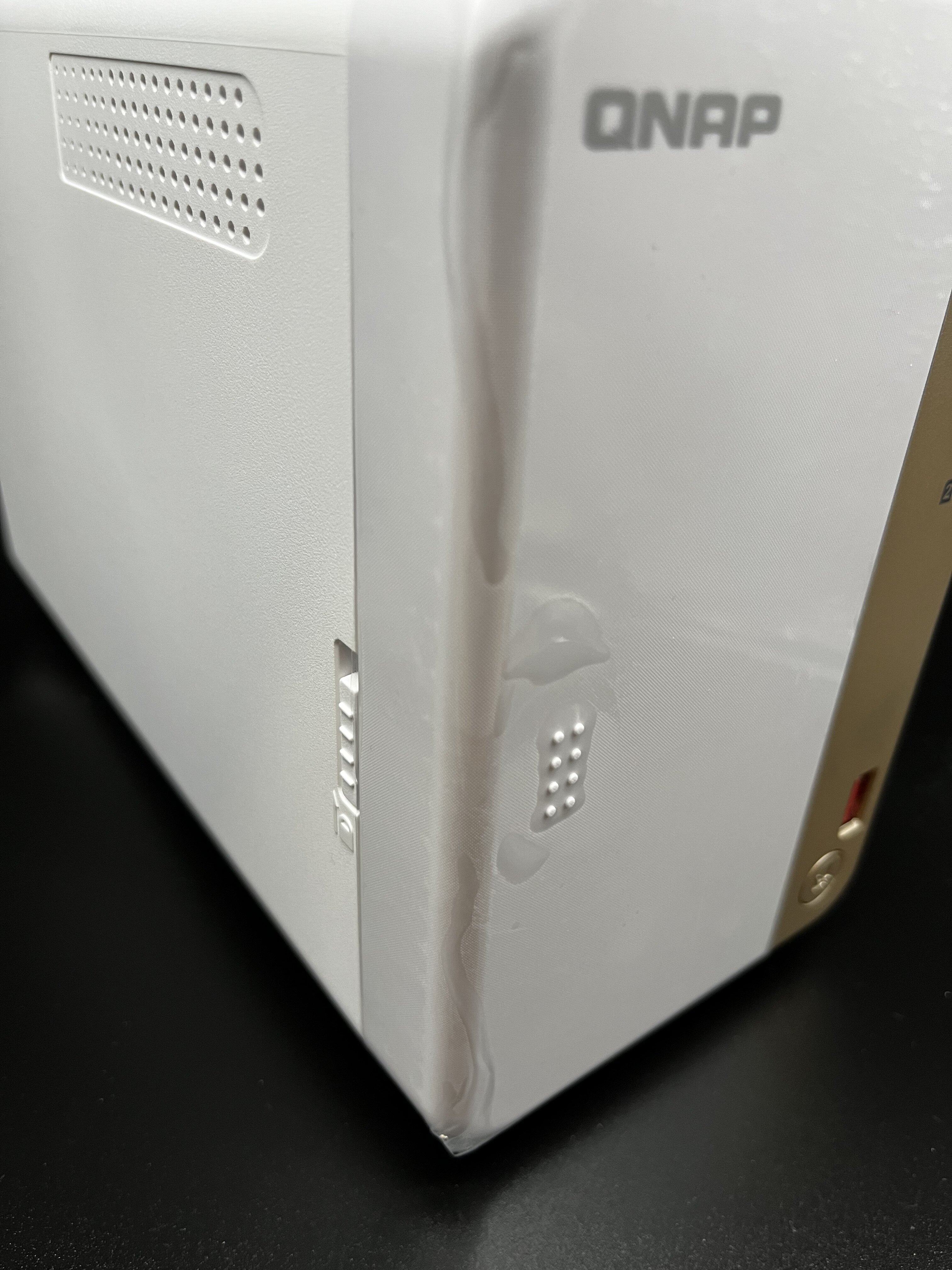

Unboxing​

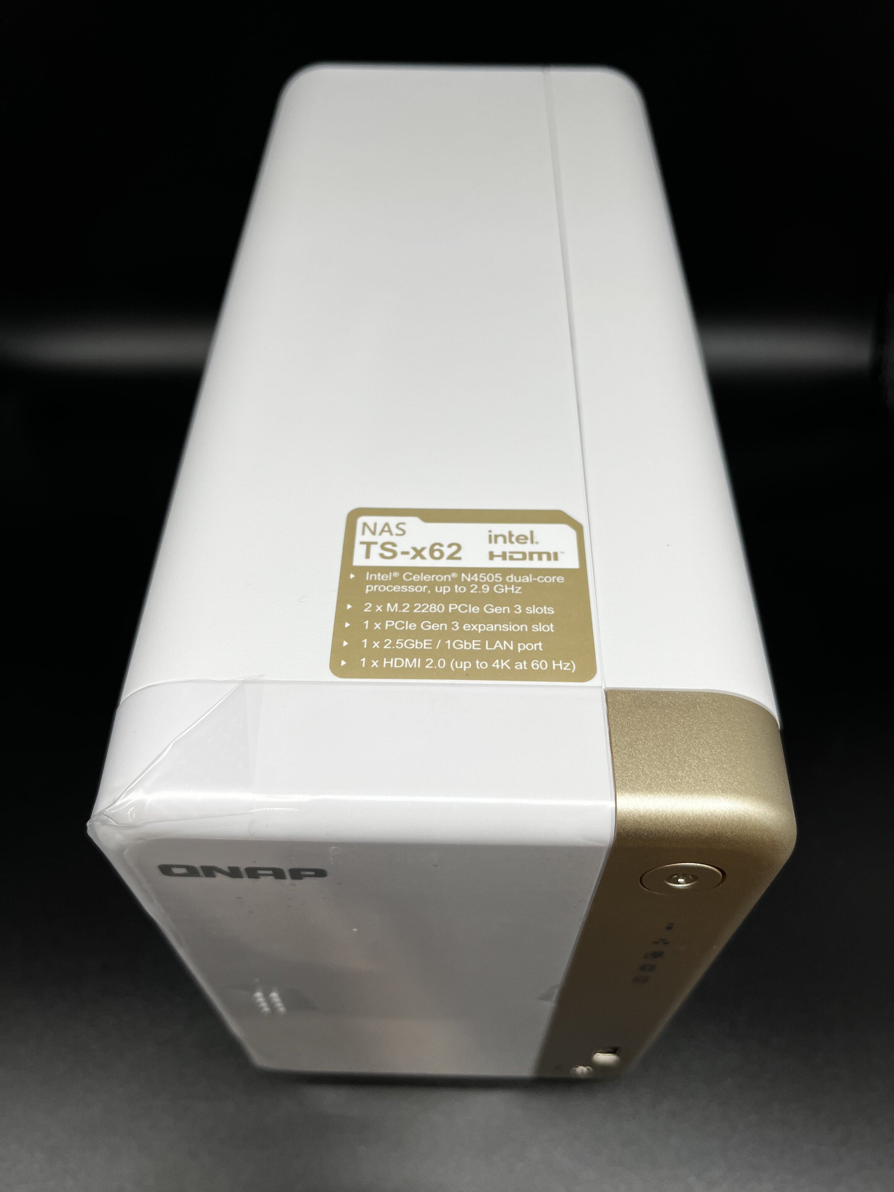

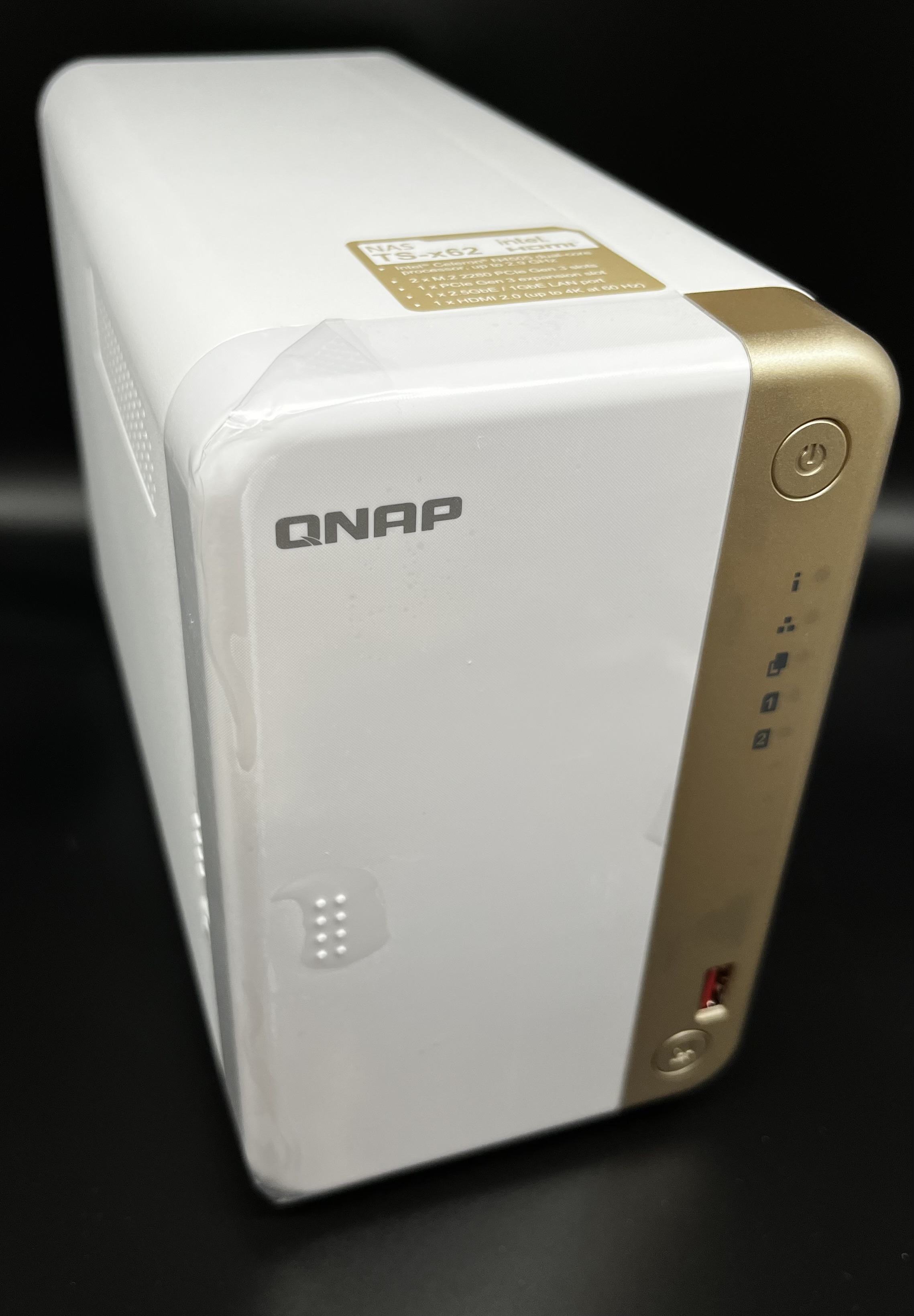

Die NAS wird in einer langweiligen, zweckgebundenen braunen Kartonverpackung geliefert.
Die Packung ist so langweilig, dass ich mir ein Foto dieser erspare.
Für den sicheren Transport wurde die NAS in Plastikschaumstoff eingesetzt.
In der Packung befindet sich eine weitere braune Kartonbox mit folgendem Inhalt:
  • Quick Installation Guide
  • Warranty Infos
  • Info für extended Warranty. Bei Registrierung bekommt man 5 Jahre Garantie.
    Qnap Account ist für die Registrierung notwendig
  • 8 Schrauben für 3,5“ HDDs, 6 Schrauben für 2,5“ SSDs
  • Ein 1,8m langes Cat 5e Netzwerkkabel.
    Cat5e ist für 2,5Gbit in Ordnung, ich hätte aber eher ein Cat6 oder 7 Kabel erwartet
  • Ein Kaltgerätekabel mit abgewinkeltem Schukostecker und Netzteil.

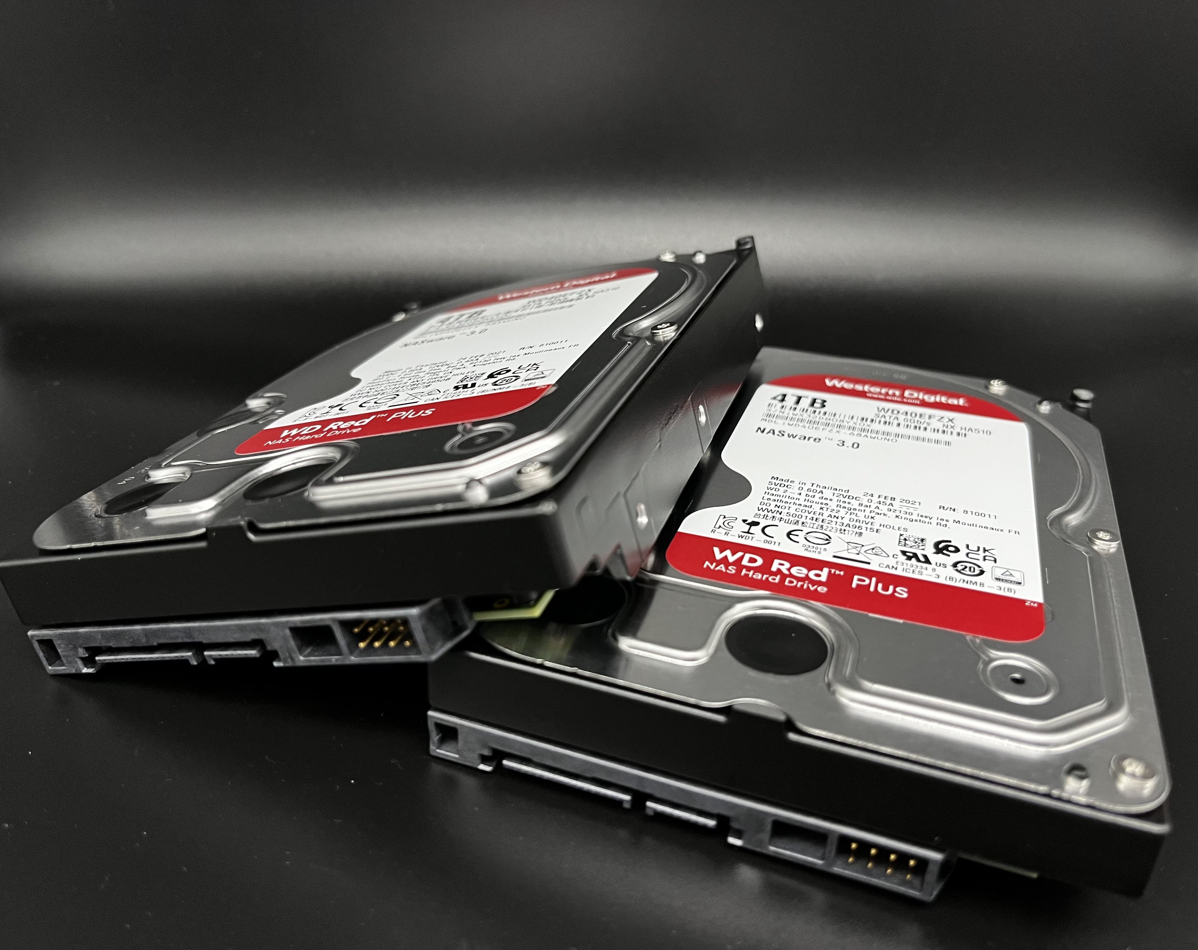

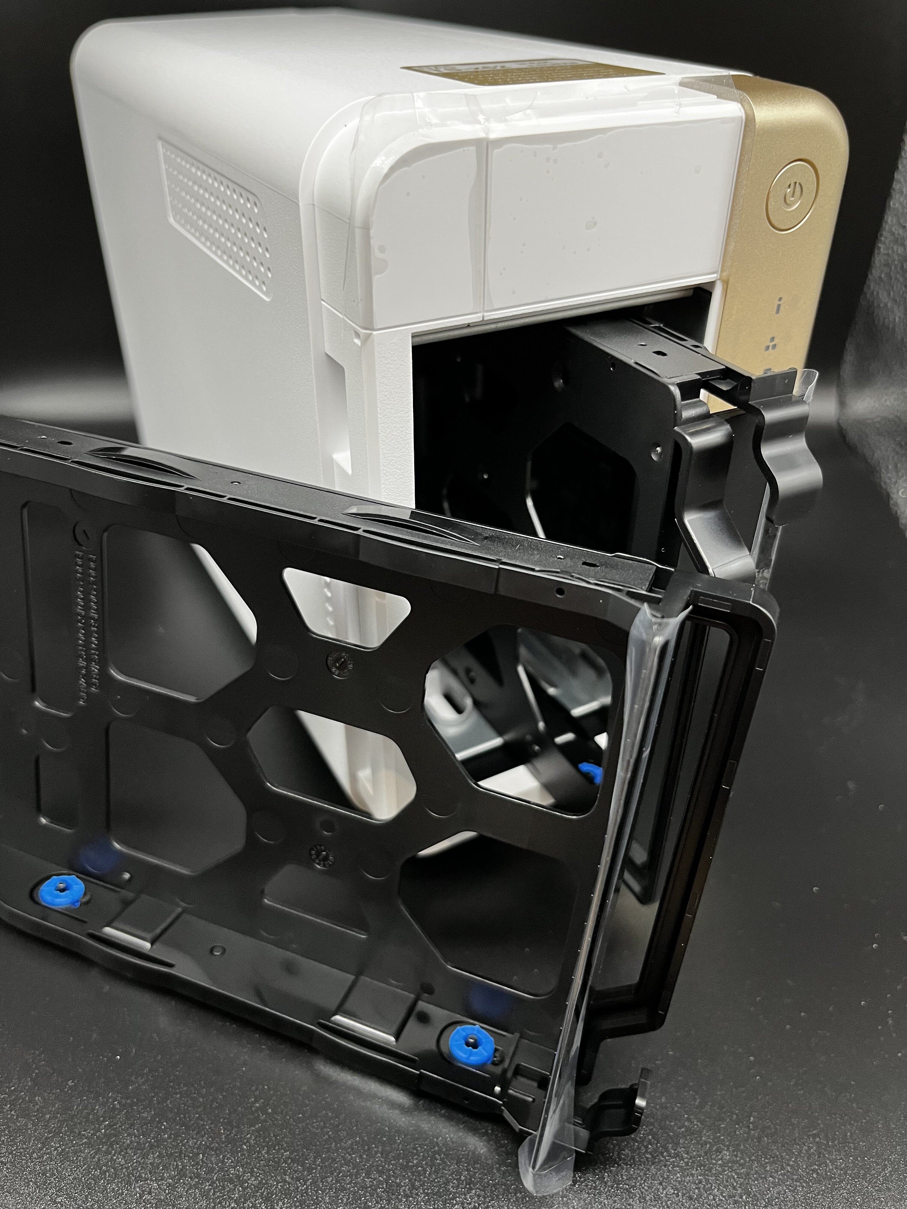

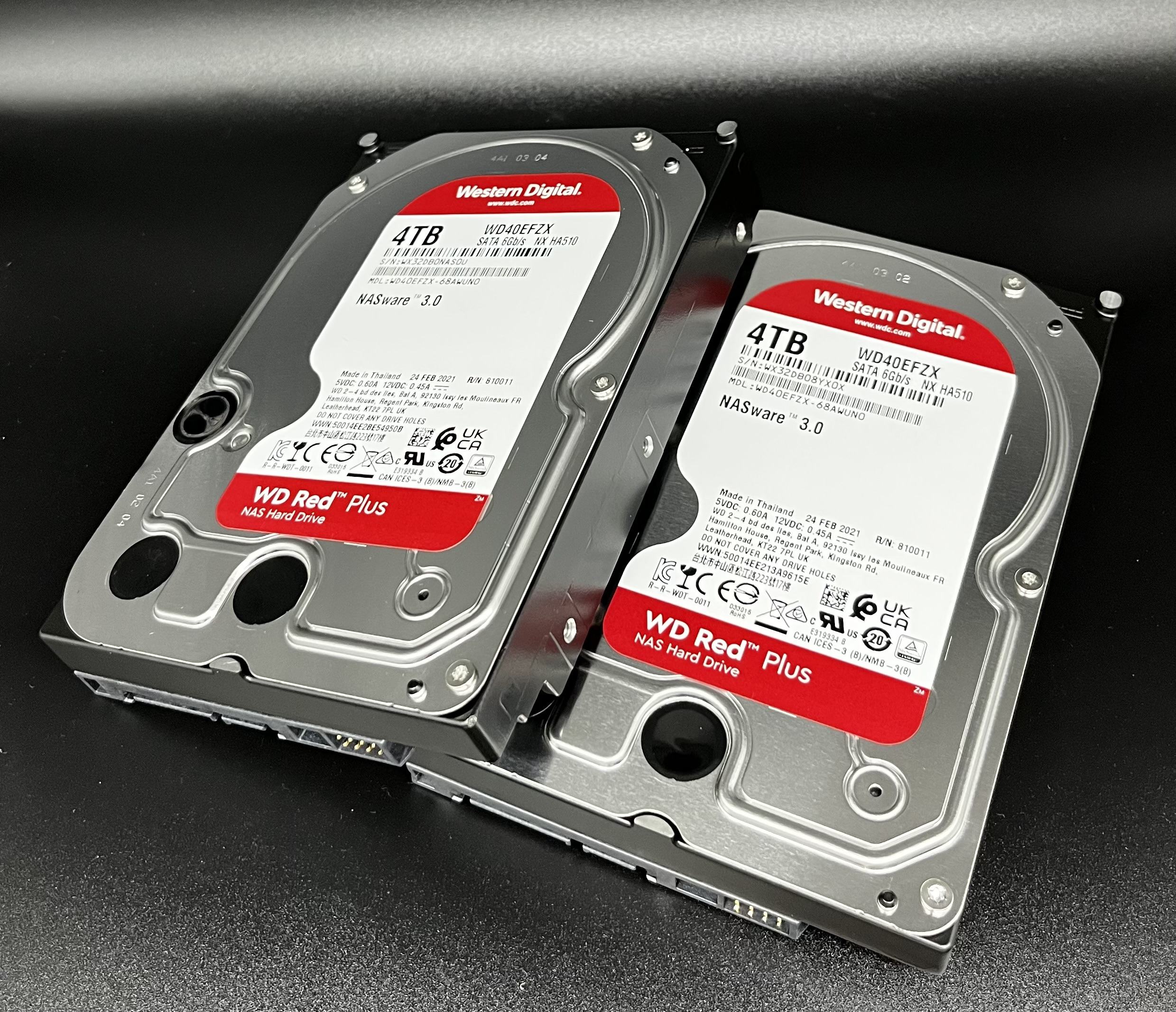

Die zwei WD-Platten habe ich in die Käfige mit den Plastikhaltenasen eingeklippst.
Laut Anleitung können die Platten auch mit den beiliegenden Schrauben befestigt werden.
Ich habe auf die Schrauben verzichtet.

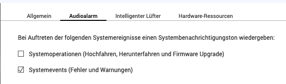

Beim Start der NAS, beim Neustart der NAS und vermutlich bei Fehlern, piept die NAS. Sehr nerviger Ton.
Zumindest für Start und Neustart werde ich diesen Signalton abschalten.

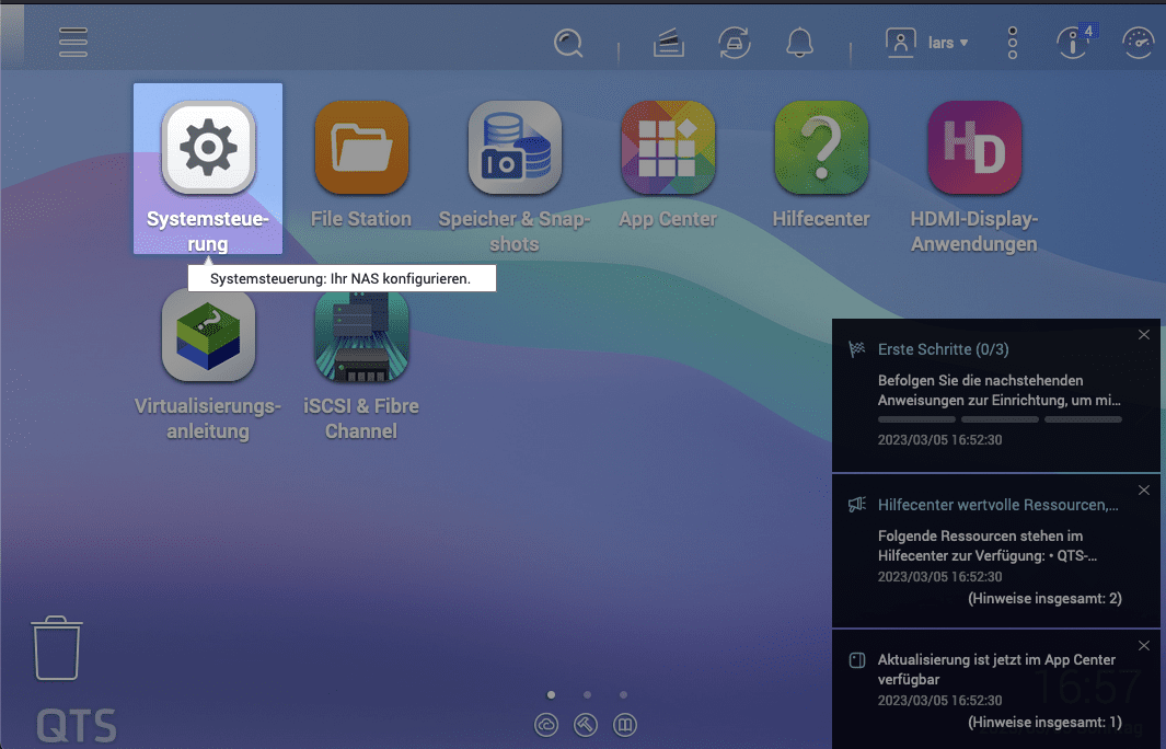

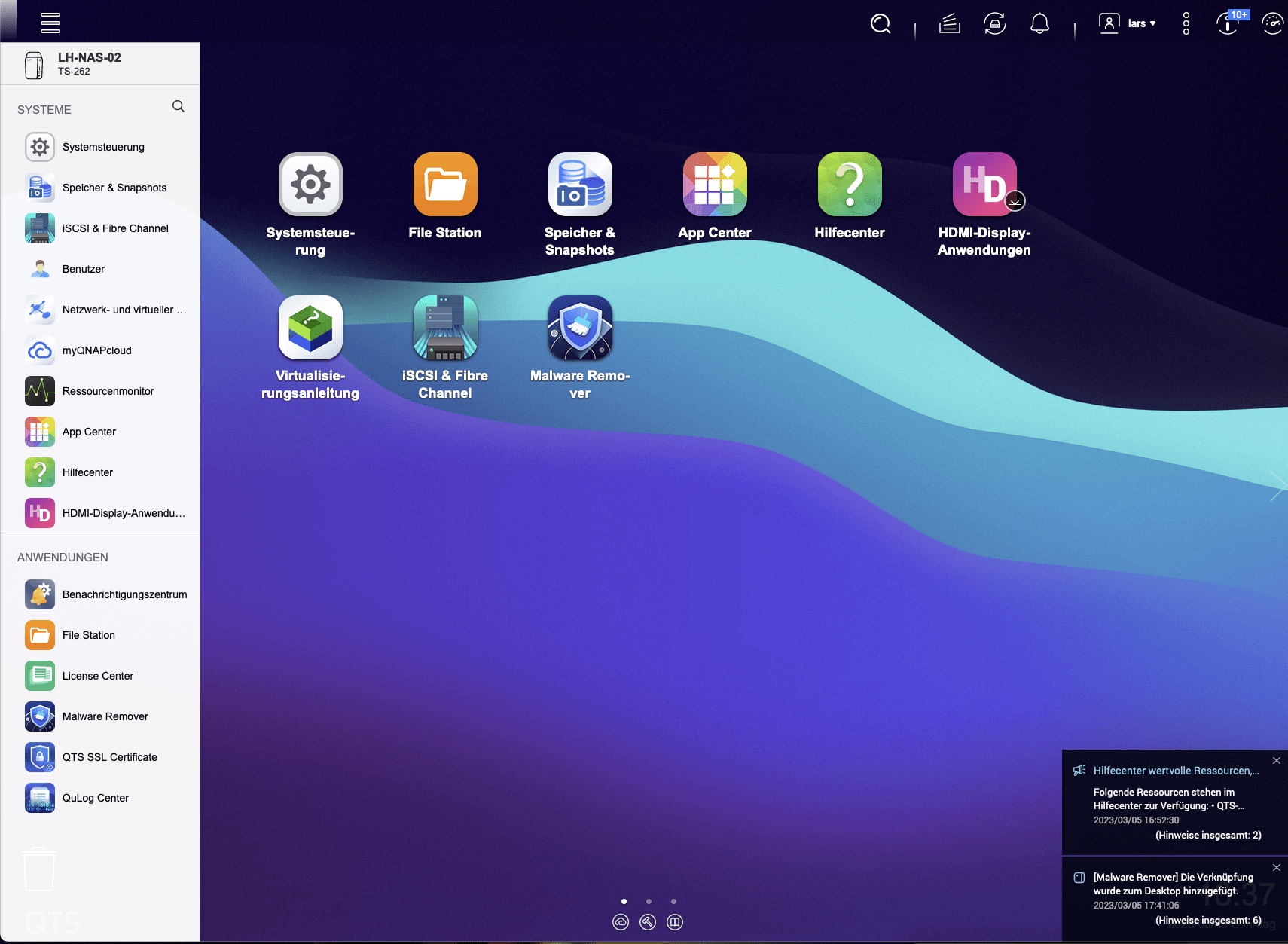

Die Qnap Oberfläche startet mit einer Art Tutorial, wo mit Mausklicks die einzelnen Symbole kurz erklärt werden.
Nach etwa 5 Klicks ist dies abgeschlossen und es startet automatisch „Speicher und Snapshots“.

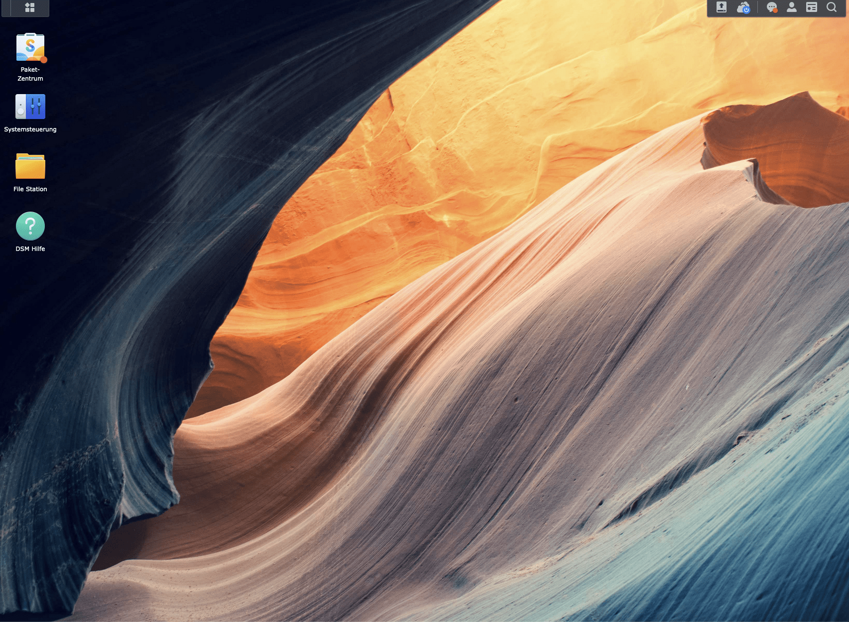

Unterschiede QNap – Synology​
Die Oberflächen unterscheiden sich optisch grundlegend.
Qnap erscheint verspielter, erinnert stark an ein Linux Betriebssystem.
Man findet sich aber in beiden NAS recht schnell zurecht und findet alle Einstellungen.
Auf beiden Systemen können auf dem „Desktop“ Verknüpfungen angelegt und entfernt werden.
Auf beiden Systemen gibt es ein Infofenster mit entsprechenden Informationen, wie z.B. Hardwarezustände.
Auf beiden NAS-Betriebssystemen findet man sich aber gleichschnell gut zurecht.

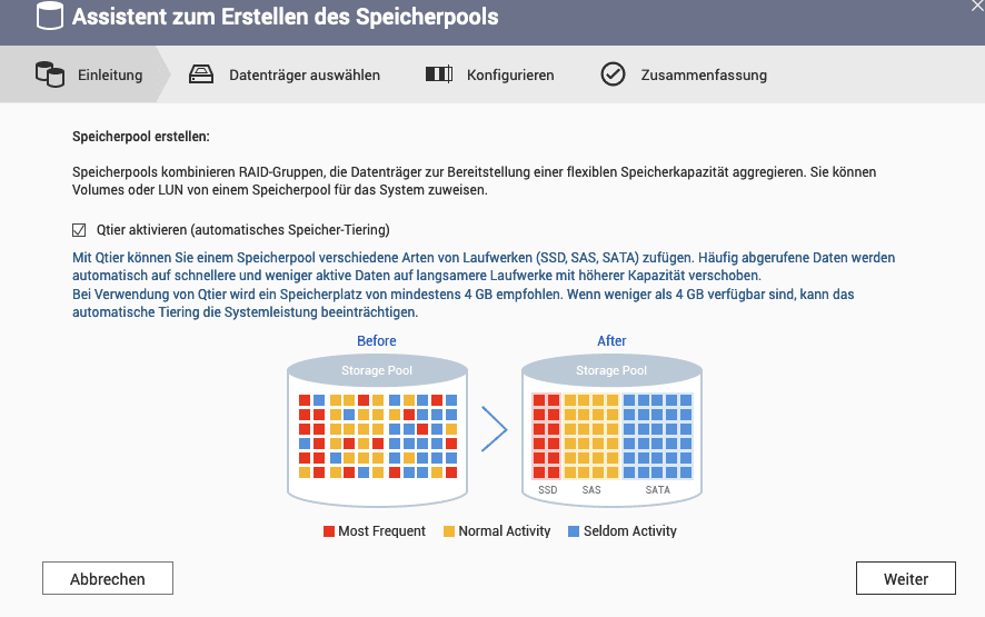

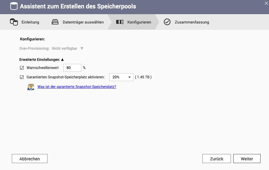

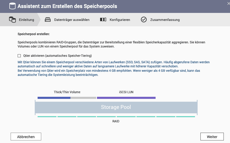

Ich erstelle erst einmal einen Speicherpool und in diesen dann ein Volume.
Speicherpool​
Im Speicherpool können verschiedene Datenträger zusammengefasst werden, auf denen Volumes erstellt werden.
Im Speicherpool kann ebenfalls Qtier aktiviert werden.
Häufig genutzte Daten landen dann im „Warm-Tier“, also im schnellen Speicher wie m.2 SSDs. Weniger genutzt Daten landen im Cold-Tier, also im langsamen Speicher, also die „drehenden“ Platten..
Qtier aktiviere ich, wenn die M.2 SSD eingesetzt wurde.

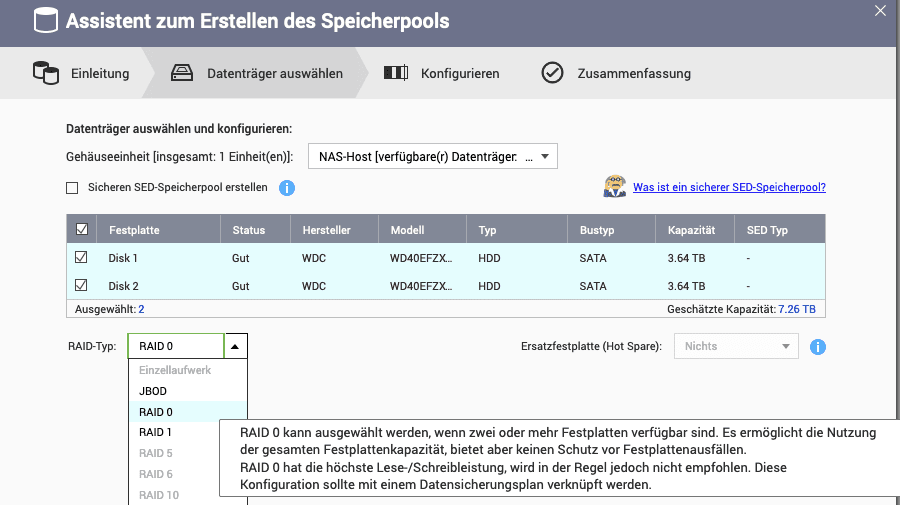

Im ersten Schritt erstelle ich einen Speicherpool aus einem Raid 0 Verbund.
D.h. die zwei WD Red Platten werden die gesamten Festplattenkapazitäten zusammengefasst und stehen zur Verfügung. Es gibt keine Ausfallsicherheit der Platten. Sollte eine Festplatte kaputt gehen, kann es mit Datenverlust einhergehen.
Warnschwellwert lasse ich auf Standard 80%.
Snapshot Speicherplatz belasse ich ebenfalls bei 20%.
Im letzten Schritt gibt es eine Zusammenfassung der Einstellungen.
Die Erstellung dauert etwa eine Minute.

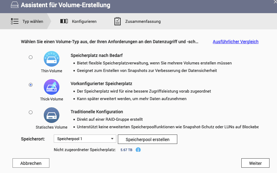

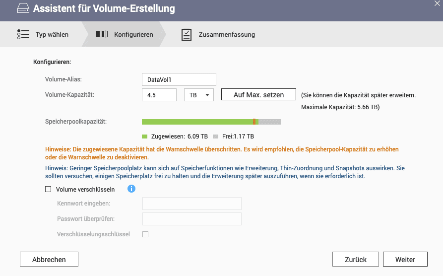

Volume erstellen​
Bei der Volumeerstellung hat man folgende Auswahl:
  • Speicherplatz nach Bedarf (Thin-Volume)
  • Festen Speicherplatz (Thick-Volume)
  • Statisches Volume, komplette Platz wird genutzt. Unterstützt keinen Snapshot Schutz!
Ich nutze Thick-Volume für meine Tests und nutze 4,5 TB.
Die NAS formatiert entsprechend die Platten, erstellt Standardordner usw.
Währenddessen blinkt die NAS „Grün-Rot“.

In den Einstellungen werden alle notwenigen Systemeinstellungen durchgeführt.
Unter anderem die Signaltoneinstellungen zu Systemevents.
System --> Hardware --> Audioalarm.

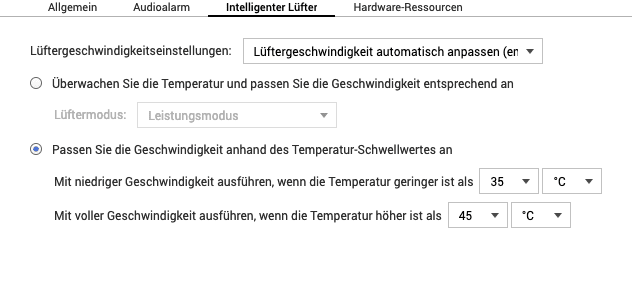

System --> Hardware --> Intelligenter Lüfter
  • Lüftermodus
  • Lautlosmodus
  • Normalmodus
  • Leistungsmodus
Bislang höre ich keinen Unterschied zwischen allen 3 Modi.
Außerdem gibt es den „manuellen-modus“.
Hier kann zwischen 1 -100% Lüftergeschwindigkeit eingestellt werden. Ich habe mich für 1 % entschieden. Mal schauen, wie sich das Temperaturtechnisch entwickelt.
Nach Temperatur-Schwellwert
Hier hört man einen Unterschied, wenn diese Option gesetzt wird.
Allerdings fiept der Lüfter dann ein wenig.
Unangenehmer als Lüfter im „Normalmodus.

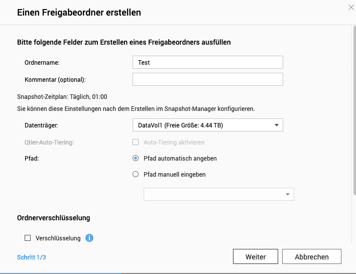

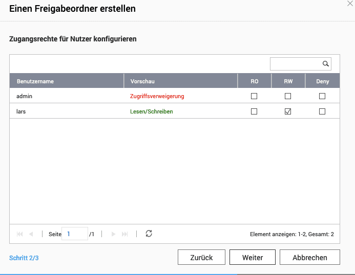

Freigabeordner​
Um meine Tests durchführen zu können, benötige ich einen entsprechenden freigegebenen Ordner.
Dies geschieht ebenfalls in den Einstellungen  Berechtigungen  Freigabeordner.
Hier erstelle ich einen Ordner „Test“ und gebe diesen entsprechend frei.
Das ist denkbar einfach.

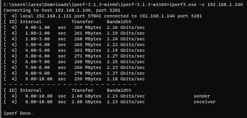

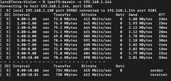

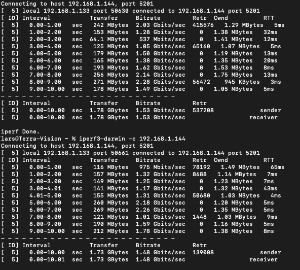

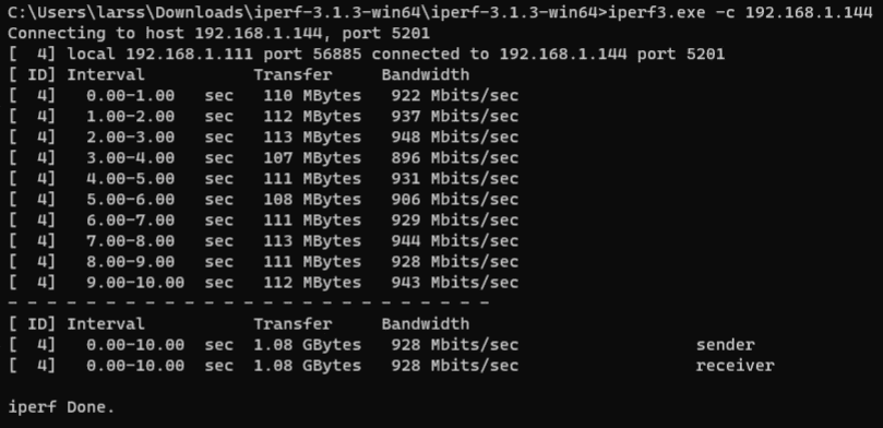

EDIT:
Gibt wohl einen Bug in Windows 11, wenn man viele "kleinere" Dateien über den Explorer kopiert.
Ich werde beizeiten mal mit robocopy einen kopiertest auf der Win 11 Maschine starten.
iperf bestätigt ja, dass die Bandbreite da ist.

Raid 0 vs 1​
Raid 0 (Festplatten-Striping) nutzt die Kapazität beider Festplatten.
Man sieht „logisch“ eine Festplatte.
Daten werden auf beiden Platten verteilt, was die Bandbreite erhöht, und vervielfacht die Anzahl der IOPS (Input/Output Operations Per Second).
Großer Nachteil ist, dass es keine Datenredundanz gibt.
Fällt eine Platte aus werden die Daten nicht mehr zu gebrauchen sein.
Raid 1 ist eine Festplattenspiegelung.
Blöcke auf Platte 1 werden 1:1 auf Platte 2 angelegt.
Somit kann eine Platte ausfallen und die Daten sind weiterhin vorhanden.
In meinen kleinen Tests hier habe ich keine wesentlichen Unterschiede zu Raid 1 und 0 feststellen können.
Unterschiede könnte man ggf. bei IOPS intensiven Aktionen feststellen, die ich so nicht nachstellen kann.

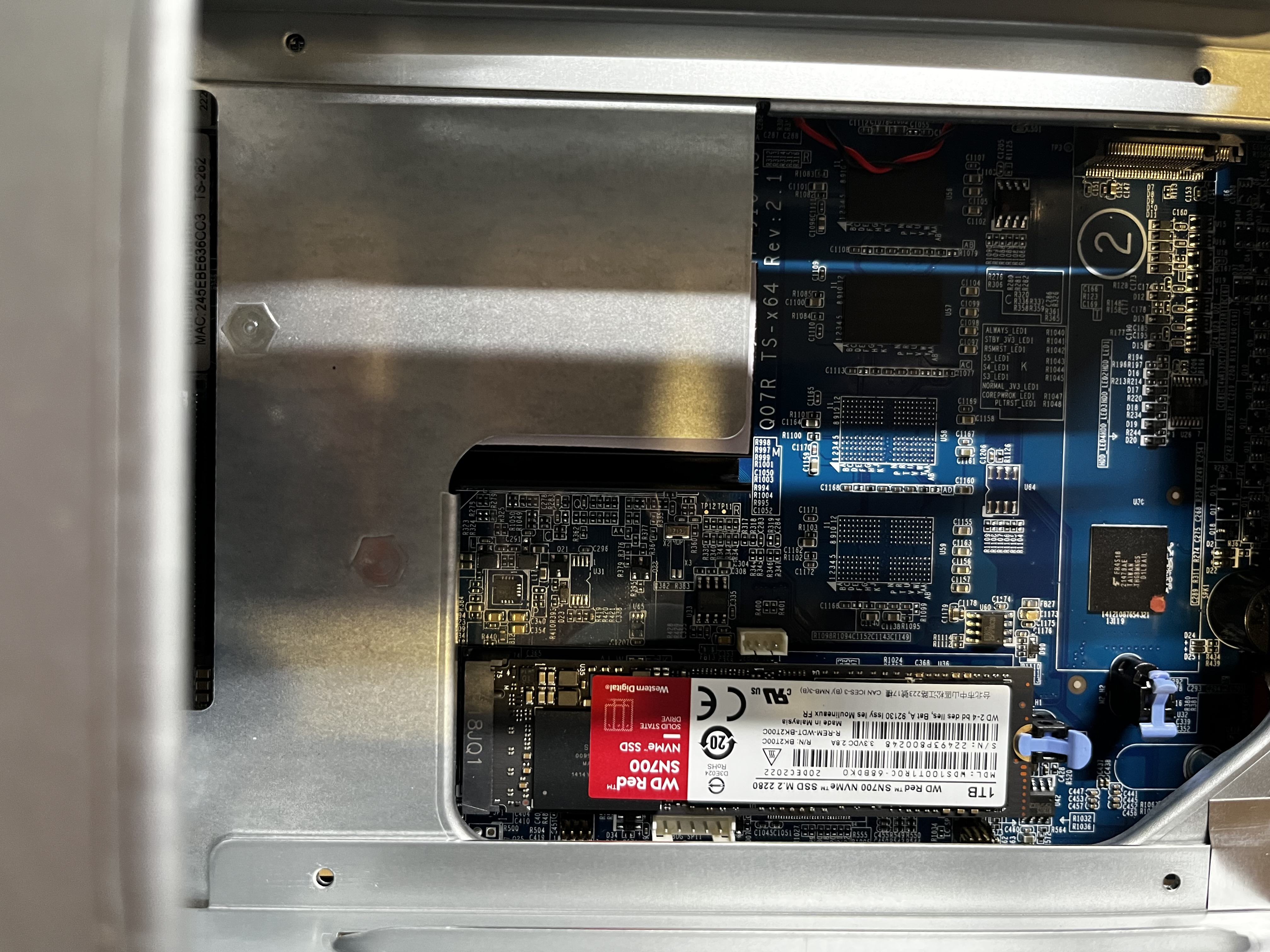

NVME-Nutzung​
Die NVME ist denkbar einfach eingebaut.
Da ich nur eine habe, habe ich diese im Slot 1 verbaut.
Reinstecken, runterdrücken und die blaue Nase rastet ein.
Entsprechend wird die NVME nun auch unter Speicher & Snapshots angezeigt,
Es wird empfohlen über die nachzuladende App „SSD-Profiling-Tool“ auszuführen, um die optimale Konfiguration des Cache Speichers zu finden.
Der Test würde etwa 15 Stunden dauern und ergibt mehr Sinn, sobald ich echte Daten auf der NAS habe.
Entsprechende Ergebnisse würde ich nachreichen.

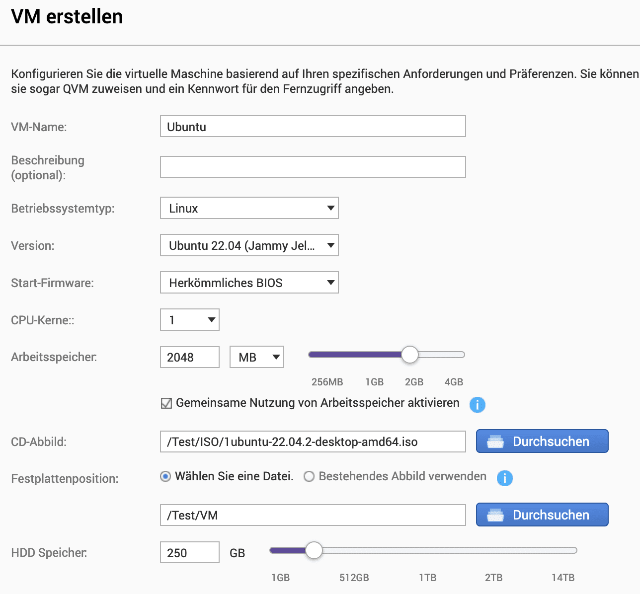

Ich nutze die Anwendung aus dem App Center „VirtualizationStation 3“.
Die VM-Erstellung ist schnell erledigt.
  • VM-Name
  • Betriebssystem
  • Bios
  • CPU und RAM
  • ISO-Abbild
  • In welchem Verzeichnis die VM-Daten liegen sollen

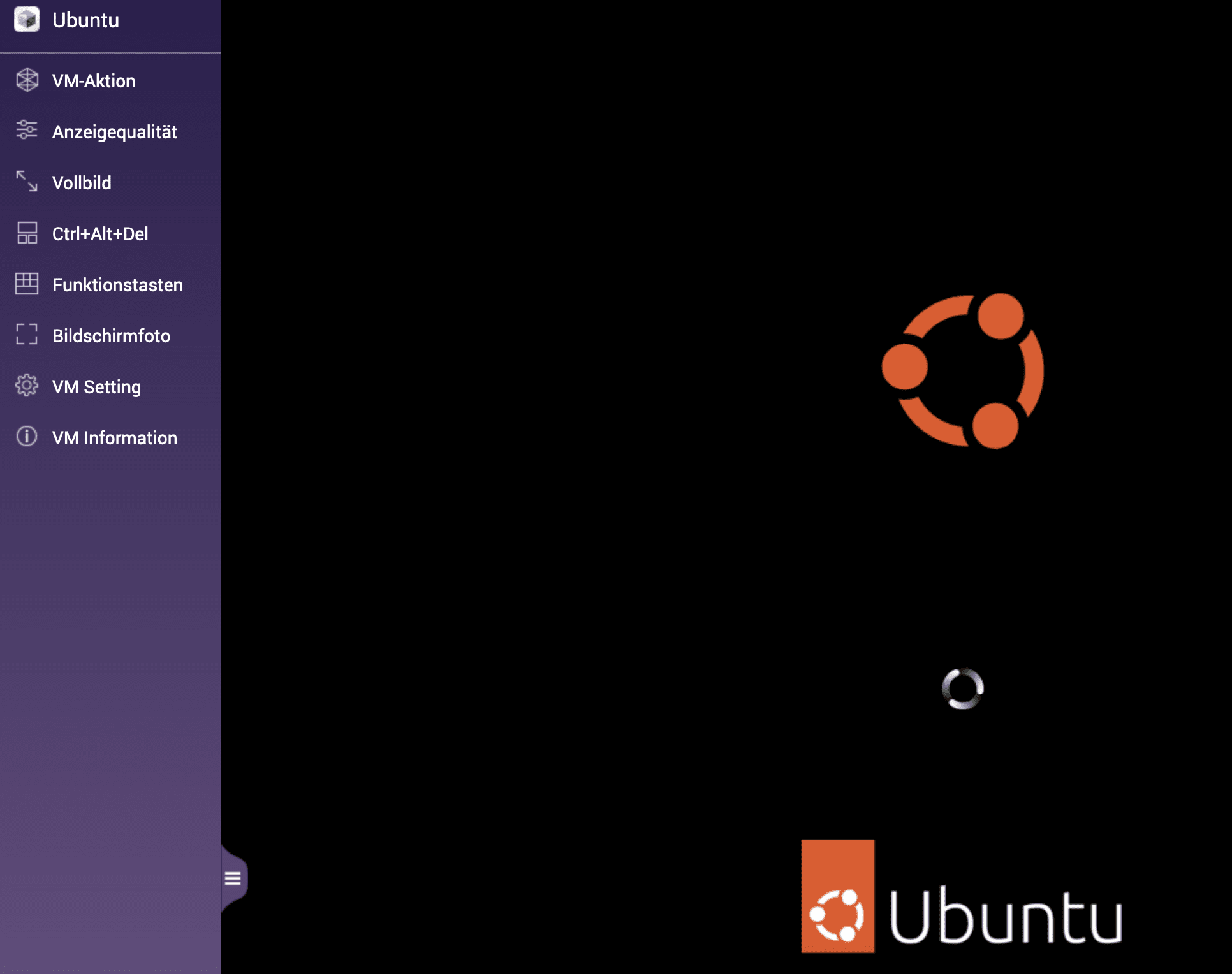

Meine VM hat folgende Konfig:
  • Betriebssystem: Ubuntu 22.04.02
  • CPU: 1 Core
  • Memory: 2 GB
Ich habe Ubuntu absichtlich mit GUI installiert.
Wirklich arbeiten über den Browser auf dem Desktop kann ich nicht empfehlen.
Sehr träge, Eingaben kommen etwas verzögert an.
Via SSH auf die Linuxmaschine zugreifen funktioniert ohne Probleme und generell würde ich empfehlen nur Betriebssysteme ohne GUI zu nutzen.
Limitierende Faktoren sind sicher die verbaute CPU der NAS, ein Intel® Celeron® N4505 mit 2 Cores und nur 2 Threads.
Die CPU taktet mit maximal 2,9 Ghz.
Ebenfalls limitierend auswirken dürfte sich der Ram mit 4 GB.
Iperf​
Die VM nutze ich nun für einen iperf Test, um die maximale Bandbreite zu ermitteln.
MacOS, wo ich beim Dateien kopieren schon miese Ergebnisse erzielt habe, spiegeln sich die Ergebnisse auch bei iperf wider.
Anders bei Windows 11, hier sind die Ergebnisse wie erwarten
Und Windows 11 im 2,5 Gbit Netz
Macbook 2,5 Gbit

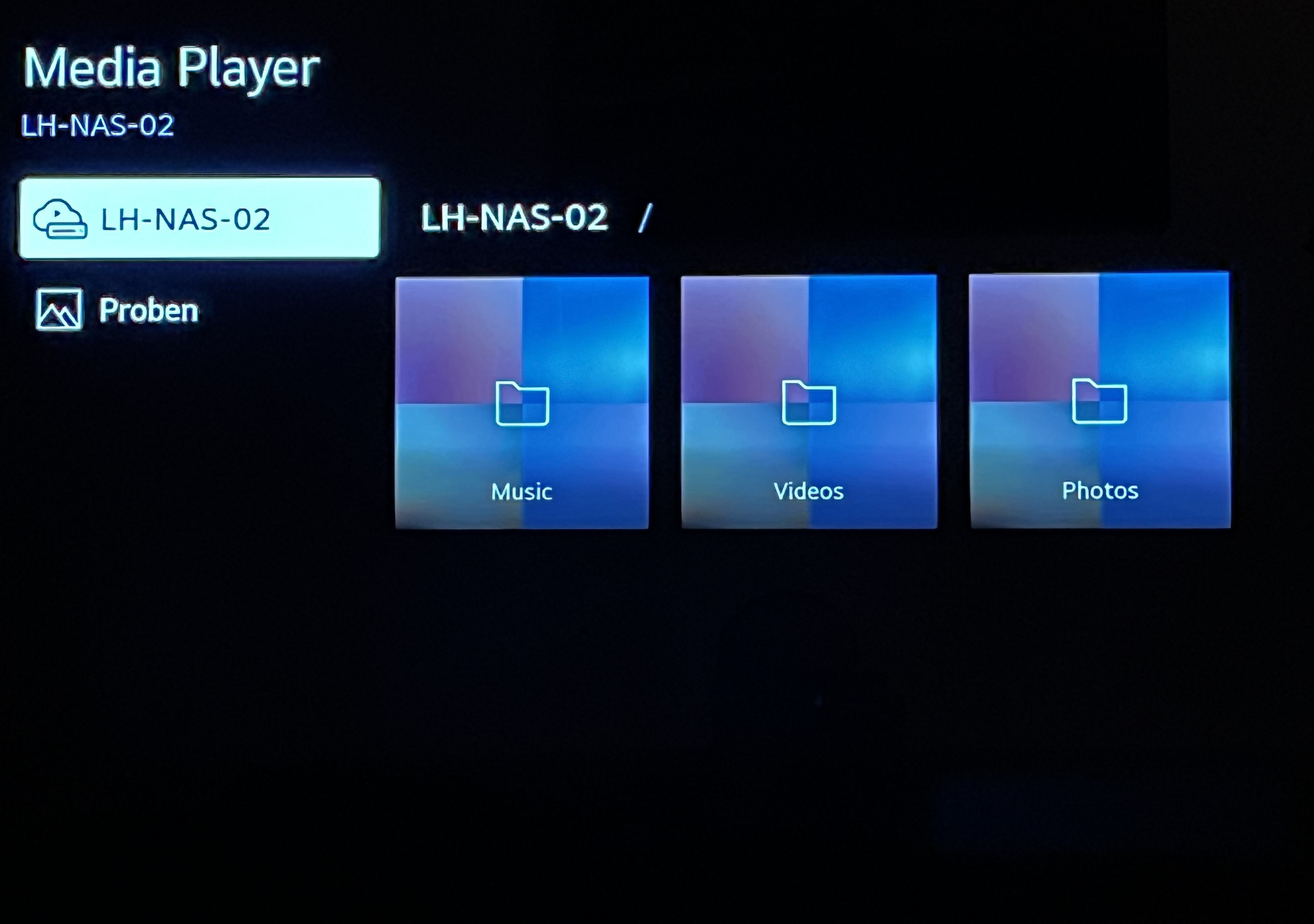

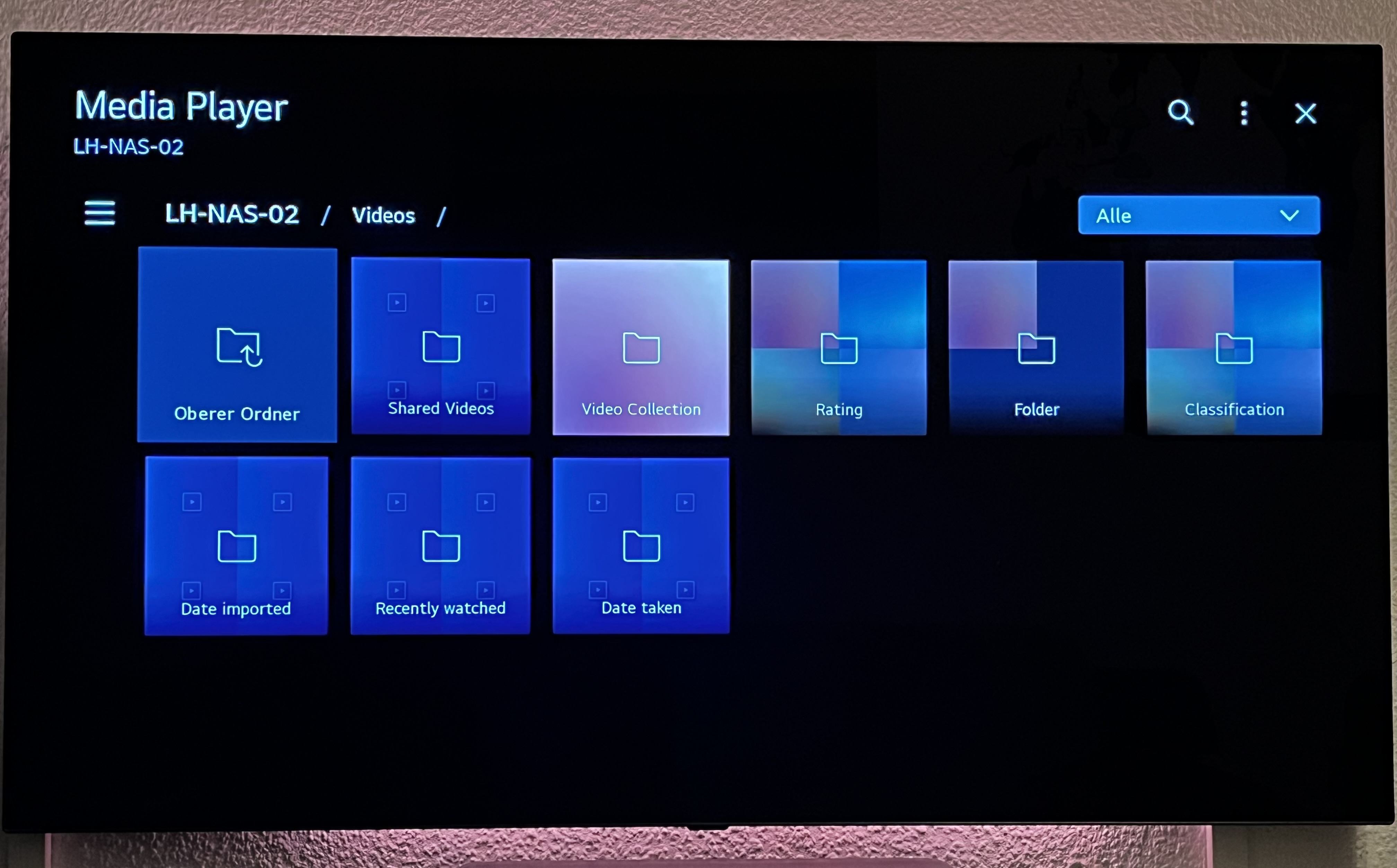

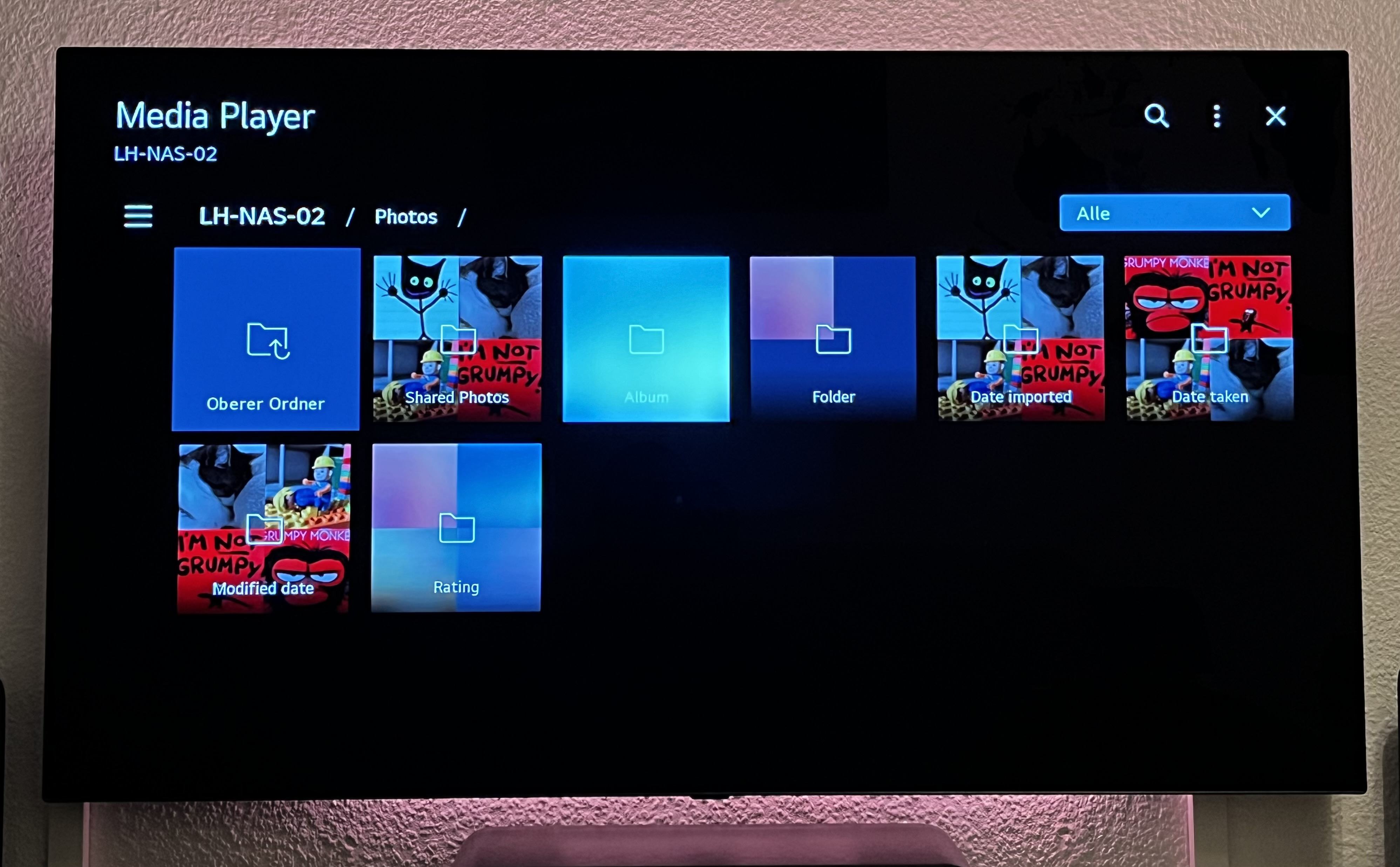

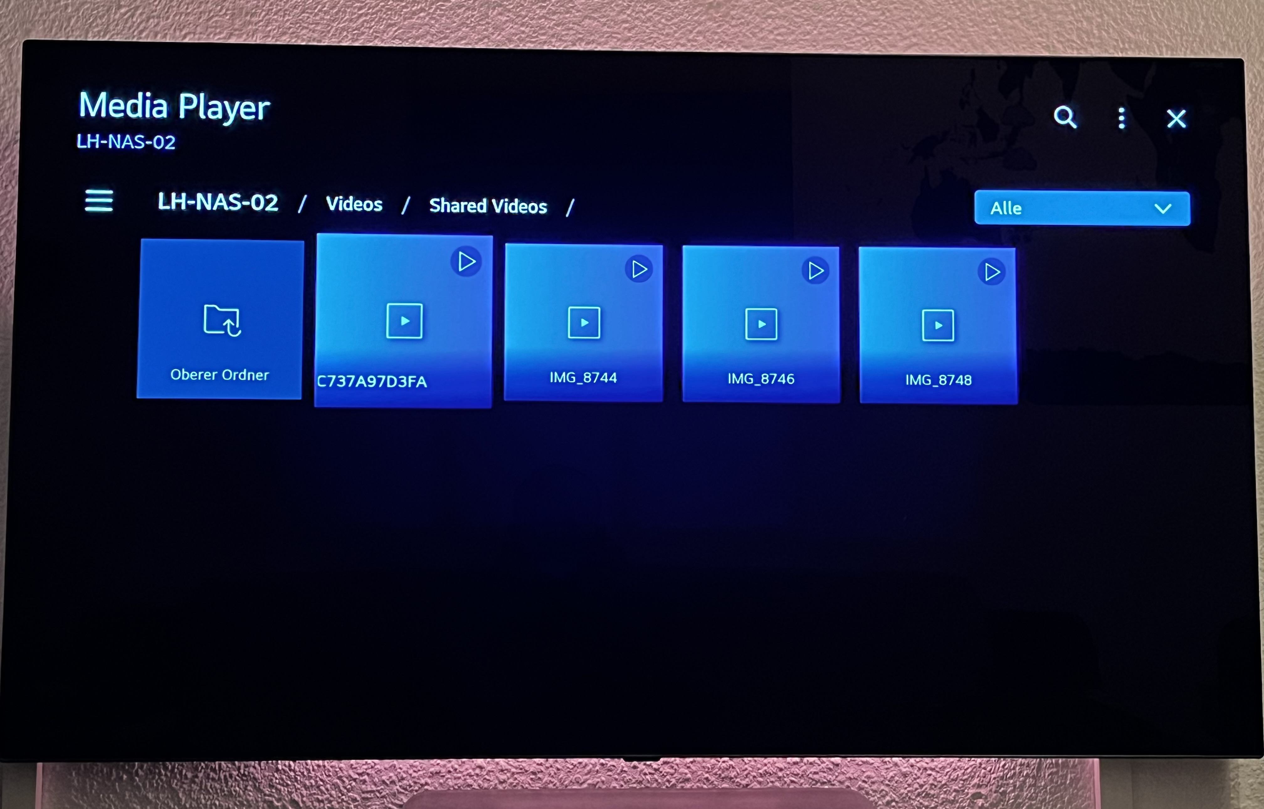

Mein LG TV erkennt die NAS via DLNA ohne Probleme.
In der Übersicht der Quellen wird die NAS gefunden und wird hierüber aufgerufen.
Die Fotos und Videos werden hier angezeigt, entsprechend ihrer einsortierten Kategorie, Bewertung usw.
Die Qualität ist super, da gibt es nichts zu meckern.
Fotos und Videos sollten vorher in den automatisch angelegten Ordner „Multimedia“ kopiert werden
Wie ich einen anderen Ordner nutzen kann oder wie ich diesen Berechtigen muss, habe ich bislang nicht herausgefunden.
Vorher hatte ich meine Video- und Foto Dateien in einem „Test“ Ordner abgelegt und der Multimedia Console diesen Ordner auch mitgegeben.
Die Dateien wurden erfolgreich indiziert.
Allerdings wurden diese Dateien nicht auf dem Fernseher in den entsprechenden Ordnern angezeigt.
Erst als die Dateien im Multimedia Verzeichnis lagen, wurden die Dateien auf dem Fernseher präsentiert.

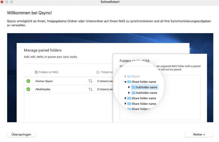

Ich nutze auf meinen Geräten „Synology drive“.
Mit dem Tool halte ich meine lokalen Daten mit der NAS Synchron und kann von mehreren Geräten auf die gleichen Daten zugreifen.
Hat auch den Charme, dass die Daten auf der NAS liegen, welche jede Nacht gesichert wird.
Bei Qnap gibt es ein gleiches Tool und nennt sich „Qsync“.
https://www.qnap.com/de-de/utilities/essentials
Die Installation ist denkbar einfach.
Weiter, weiter und fertigstellen.
Danach gibt es folgende Infos:
Ein Wehrmutstropfen: Es gibt keine Apple Silicon Version.
D.h. Mac Geräte mit M Prozessoren müssen auf die Intel Variante zurückgreifen und mit Rosetta 2 das x64 Programm ausführen.
Das hat Synology besser hinbekommen, da Synology seit einigen Monaten eine stabile Apple Silicon Variante anbietet.

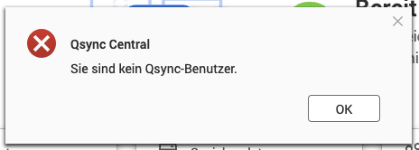

Wenn ich nun QSync Central starte, um Konfigurationen vorzunehmen, bekomme ich die Meldung:
Nach Klick auf „OK“ schließt sich die Anwendung.
Nach ab- und wieder anmelden bekomme ich die Meldung in Qsync Central „Access denied“.
Ich würde mal sagen, klassisch ausgesperrt :d

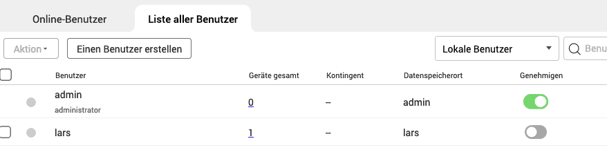

Somit aktivieren wir mal das lokale Admin Konto der NAS und hoffen so, an QSync Central ranzukommen.
Mit dem admin Account komme ich an QSync Central und kann meinen Fehler beheben.
Hier sehen wir das Problem, wieso „lars“ nicht mehr auf Qcentral in der Weboberfläche zugreifen konnte:
Die Genehmigung war nicht mehr gesetzt.
Nachdem ich nun meinen „lars“ Benutzer angemeldet habe, lässt sich die QCentral wieder starten.

Allerdings fehlt derzeit die restliche Hardware, um zum Beispiel mein Macbook mit 10 Gbit zu versorgen.
Also bleibt es hier erstmal bei 2,5 Gbit, bin aber heiß wie Frittenfett und möchte Ergebnisse mit 10 Gbit sehen… to be continued.

Mir gefällt, dass kaum etwas vorinstalliert ist und man so selbst die Wahl hat, wie man das Gerät nutzen möchte.

Was mir gar nicht gefällt ist die Qsync App, weil diese nur 2-Wege-Sync anbietet (oder ich die Option einfach nicht finde dies umzustellen) und es keine native Apple Silicon Version gibt.

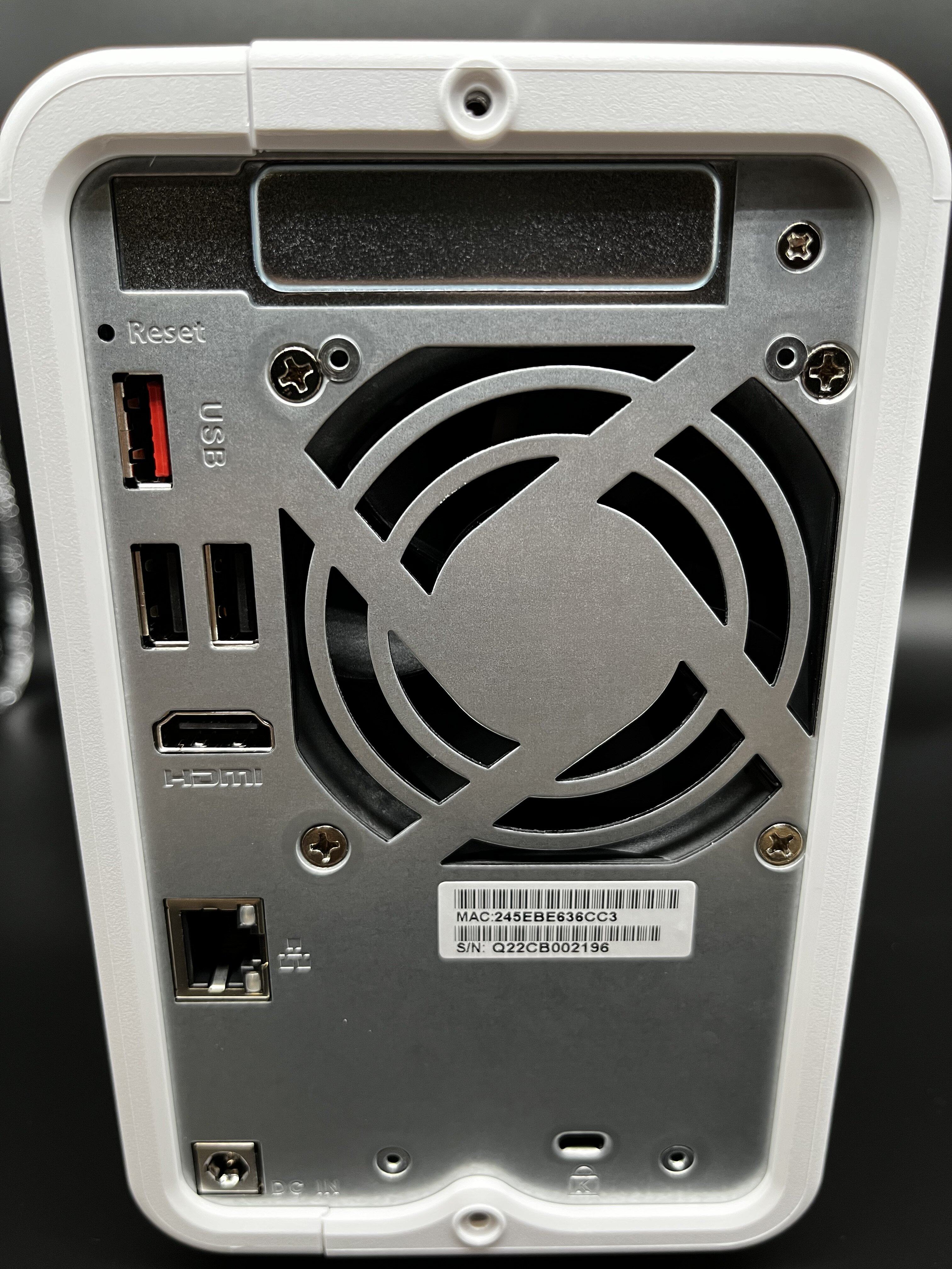

Außerdem ist der Lüfter etwas zu laut auch in kleinster Geschwindigkeitsstufe.
Hier schaue ich mal nach einem alternativen Lüfter (verbaute Lüfter ist 70x70mm groß).
