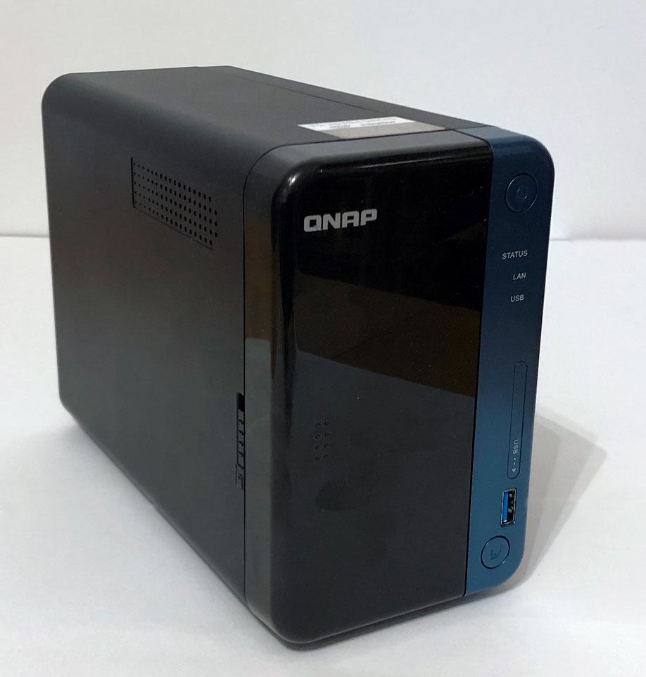

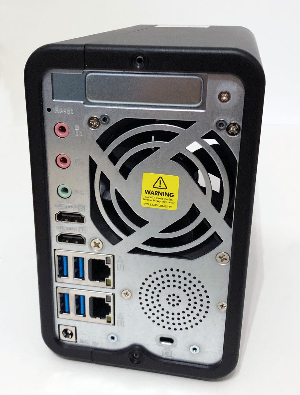

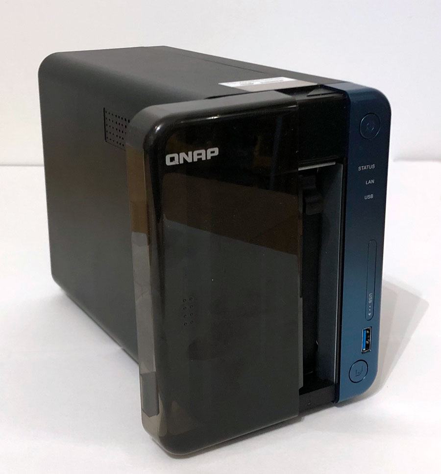

Beim Auspacken des QNAP TS253Be hält man einen recht unscheinbares Kästchen in den Händen, welches ohne die beiden bestückten Festplatten rein vom Äusseren her schon fast Zweifel daran aufkommen lässt, dass es sich hierbei um ein vollwertiges NAS mit entsprechend umfangreichen Funktionen handelt.
Sämtliche Funktionselemente des Gerätes sind einwandfrei erkennbar und stellen selbst einem Laien keine unnötigen Hürden für die Inbetriebnahme in den Weg. Eine Anleitung ist hierbei nun wirklich nicht notwendig um die Hardware in Betrieb zu nehmen und damit nach kurzer Zeit das erste Erfolgserlebnis zu haben. Dennoch ist die beigelegte Schnellinstallationsanleitung mit ihren zwölf Seiten übersichtlich und für Neulinge eine gute Hilfe um auch die mechanischen Grundarbeiten durchführen zu können.
Gefällt mir noch die magnetische Abdeckung der Festplattenschächte sehr gut, bin ich von den Festplattenrahmen nicht vollends überzeugt. Generell ist mir der Rahmen ein wenig zu dünnwandig und damit recht instabil. Mein Hauptkritikpunkt ist der Fest mit dem Rahmen verbundene Verriegelungsmechanismus, welcher nur aus einer Nase besteht der zur Entriegelung heruntergedrückt wird.
Sicherlich ist der Festplattenrahmen nun bei den meisten Anwendern kein Teil welches täglich bewegt wird, allerdings sind meine Erfahrungen mit dieser Art von Verriegelung bei diversen Gerätschaften bisher meistens damit geendet, dass diese Platiknasen wegbrechen wenn der Kunststoff nach einiger Zeit spröde wird und damit die Hauptfunktion nicht mehr gegeben wird. Insofern diese Nase des Festplattenrahmens tatsächlich abbricht, so erzeugt dieses erstmal kein allzu großes Problem, da ja der Rahmen zusätzlich von der Backplane und den enthaltenen SATA-Connectoren recht fest gehalten wird. Allerdings sollte dann nach einem Transport der korrekte Sitz der HDDs geprüft werden. Hier würde ich mir einfach eine etwas veränderte Mechanik wünschen.

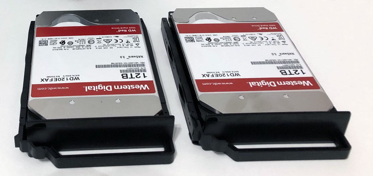

Wenn die beiden Festplatten in den Rahmen verriegelt sind, welches durch zwei Clip-Streifen realisiert wurde, können die beiden Rahmen in den Schacht geschoben werden. Mit leichtem Druck rasten die Halter ein.

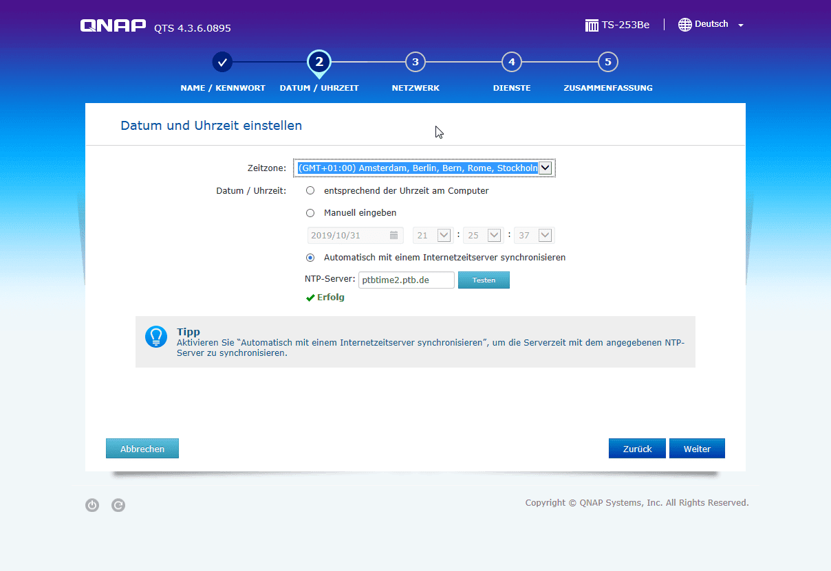

Grundkonfiguration

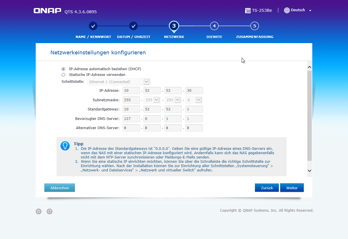

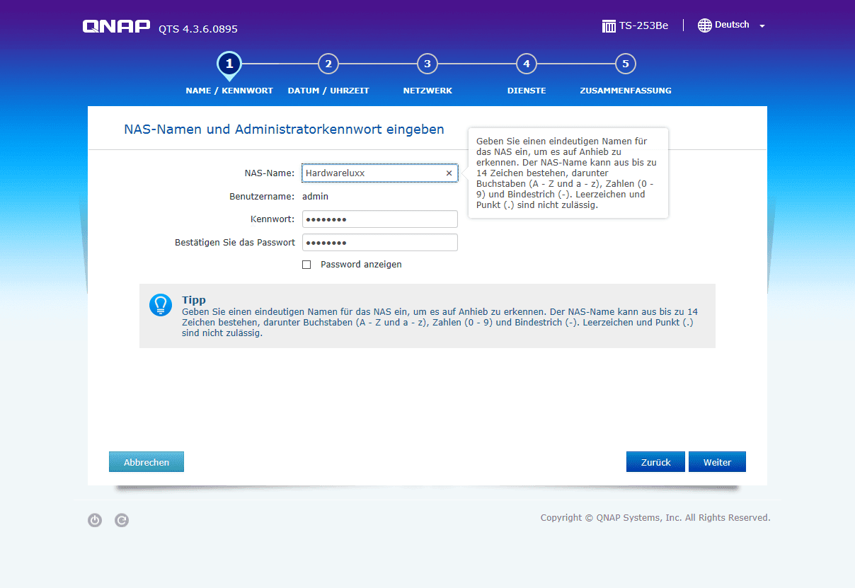

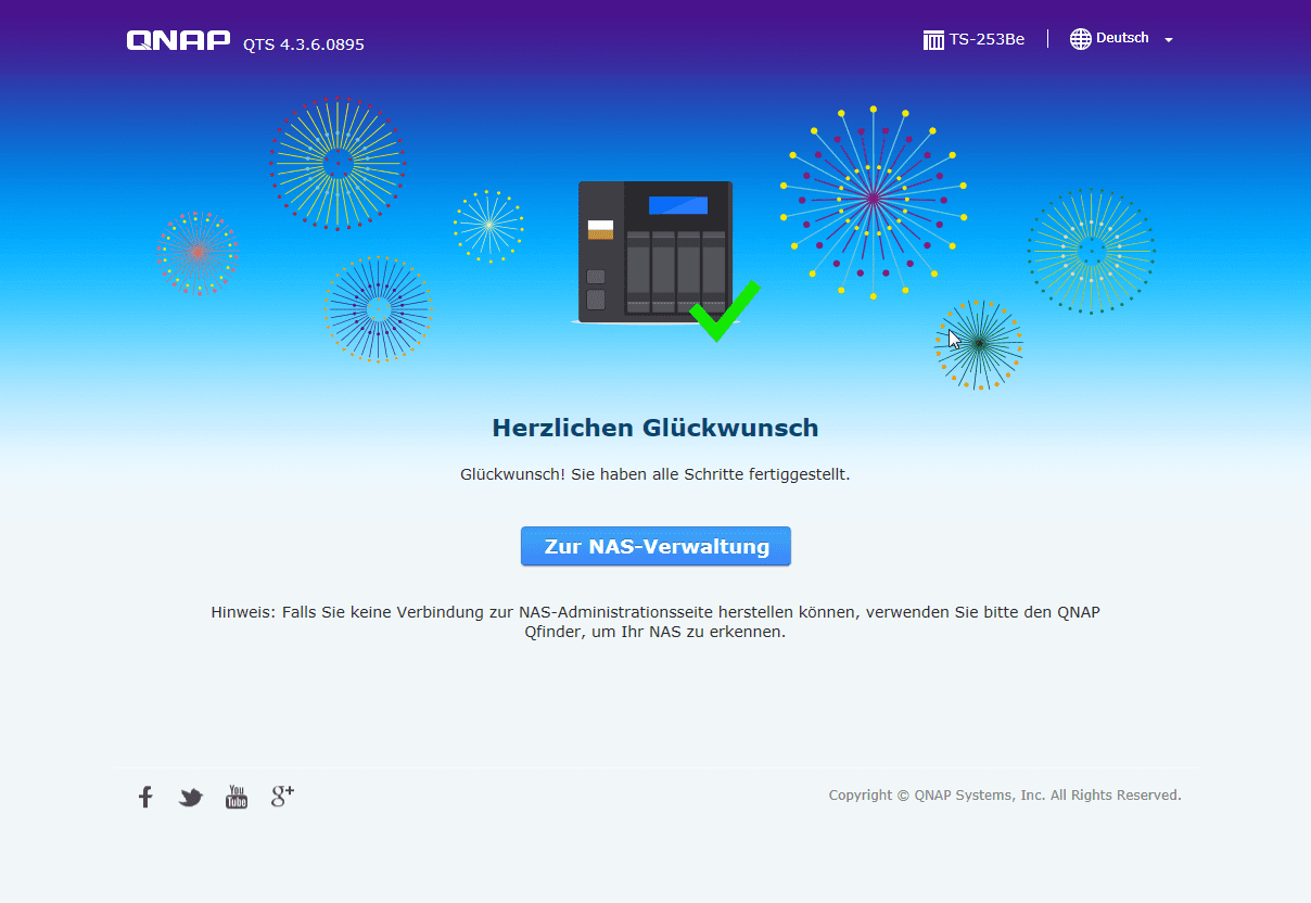

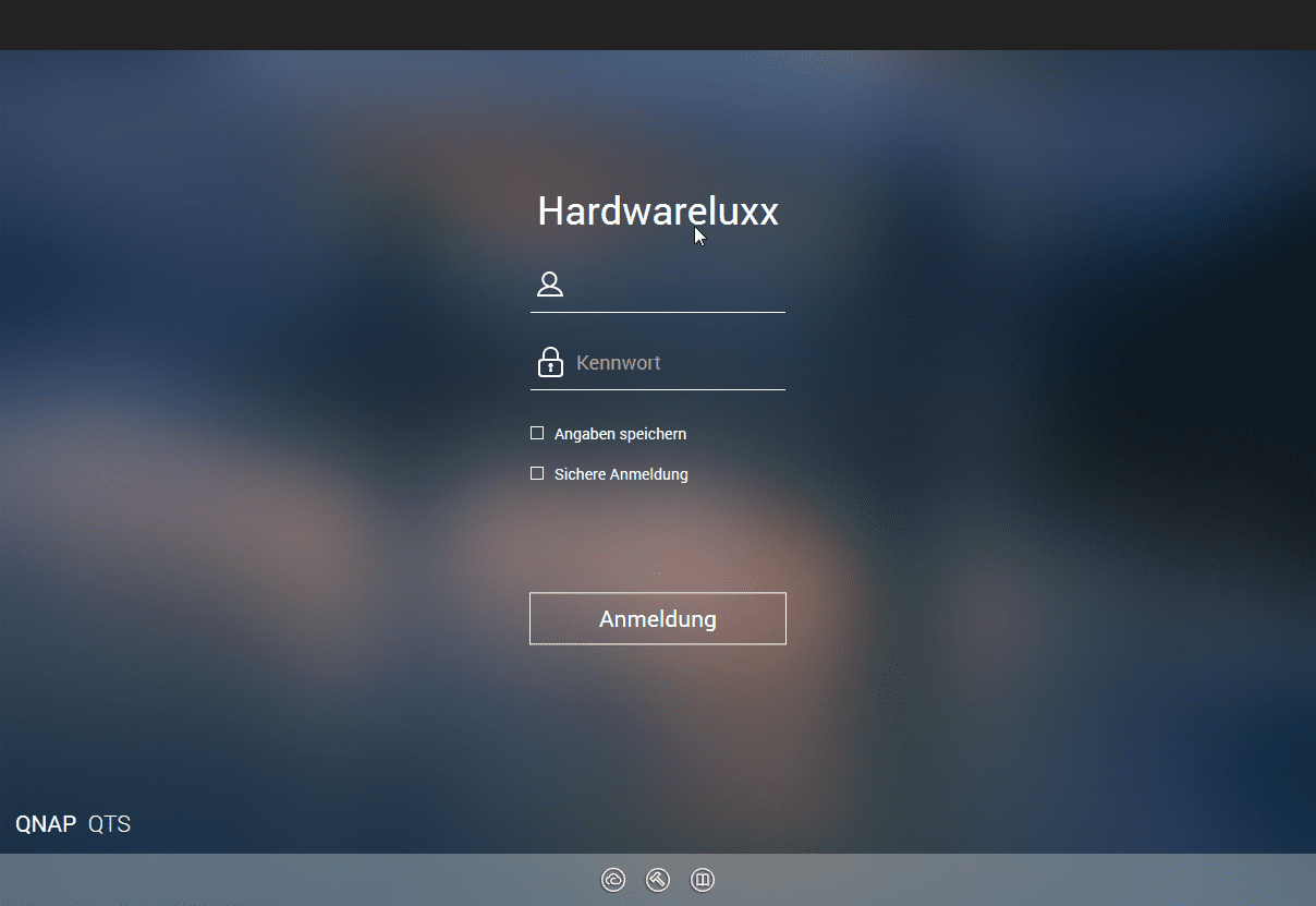

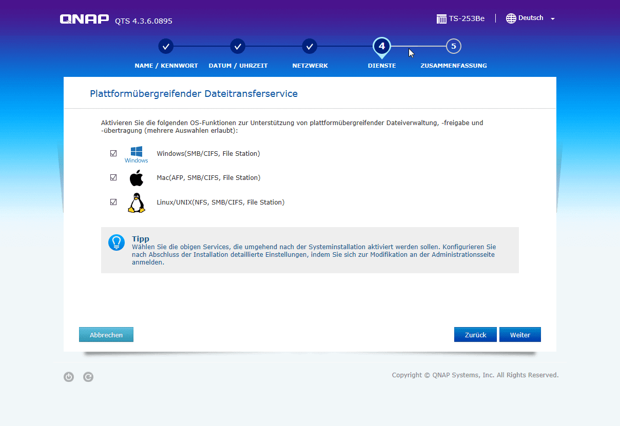

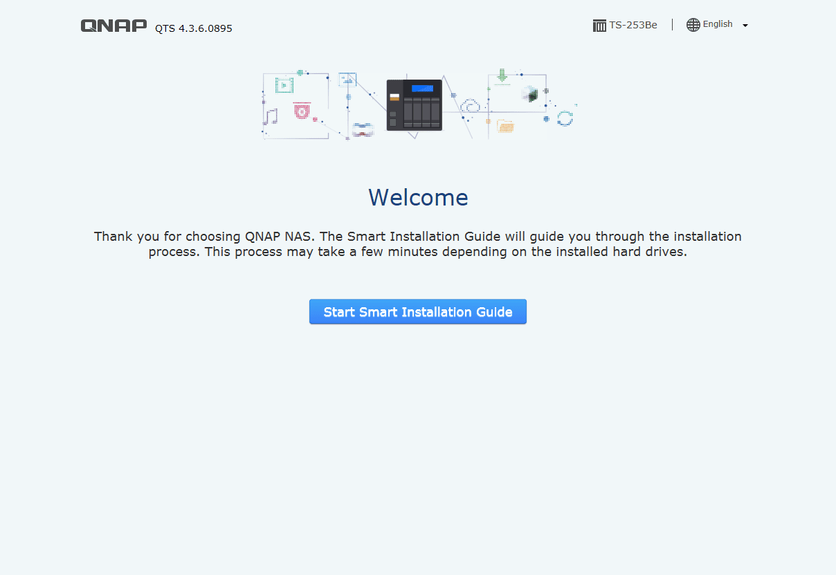

Nach etwa 2 Minuten Bootzeit mit neuen Festplatten ist ein Aufruf des Webfrontend möglich. Hier habe ich im Vorfeld in meinem Router bereits feste IP-Adressen vergeben. Alternativ ist eine Nutzung der QNAP-eigenen Quick-Setup-Funktion möglich bei der durch einen aufgedruckten Code, dem sogenannten Cloud-Key, der Installationsprozess gerade für Anfänger erheblich vereinfacht wird.
Inst_ (1).png Inst_ (2).png Inst_ (3).png Inst_ (4).png Inst_ (5).png Inst_ (6).png Inst_ (7).png Inst_ (8).png Inst_ (9).png

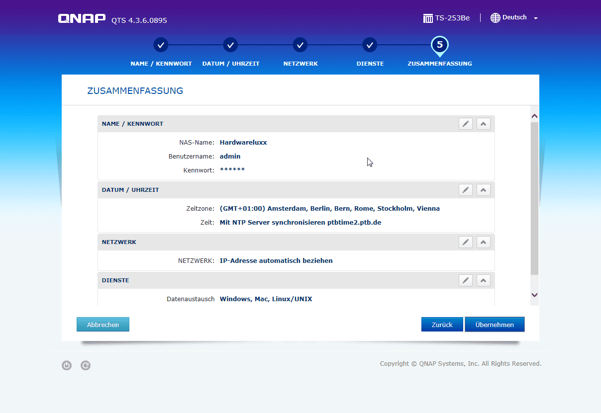

Die Grundkonfiguration an sich ist ohne großartige Probleme zu meistern und nach Eintragen der Basisinformationen arbeitet das NAS kurze Zeit um das Betriebssystem aufzusetzen.
Danach ist die Oberfläche einsatzbereit und es kann ans Eingemachte gehen.

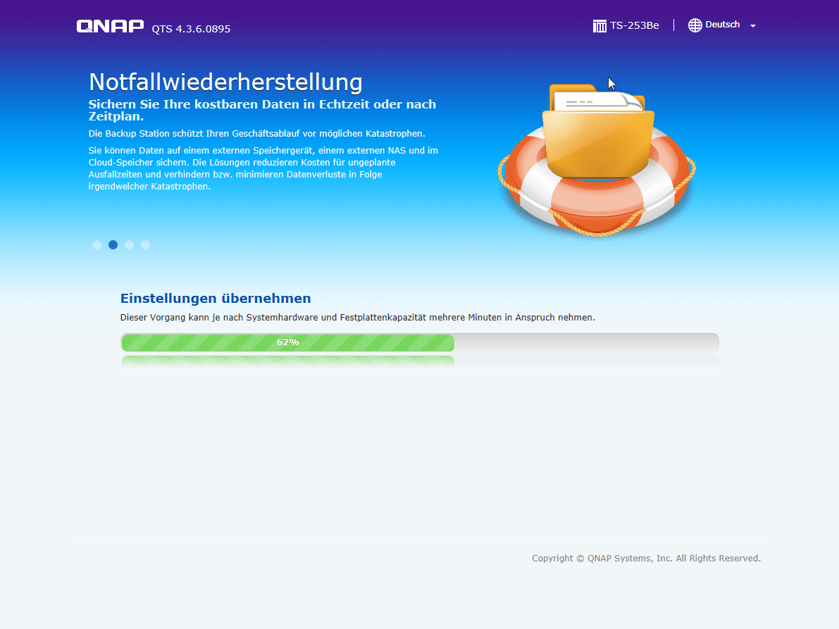

Hier finde ich allerdings schon das erste logische Manko, welches ich persönlich eher suboptimal finde und mir durchaus eine andere Lösung wünschen würde.
Wird eine bzw zwei frische Festplatte(n) eingesetzt, empfängt einen das NAS wieder mit der Grundkonfiguration in welcher die grundlegendsten Einstellungen wieder eingestellt werden müssen. Natürlich verstehe ich die Intention dahinter, da sämtliche "Apps" und damit Funktionen des NAS-Gerätes mit auf den Festplatten gespeichert werden und so bei unbeschriebenen Festplatten logischerweise die ursprüngliche Konfiguration nicht mehr gültig ist. Ich hätte mir hier gewünscht über das Frontend eine Auswahl zu bekommen, ob das NAS komplett neu aufgesetzt werden soll oder die vorhandenen Einstellungen übernommen werden sollen bei eventuellem Verlust der vorherigen Funktionen, zum Beispiel kann die Virtualization Station nicht auf die vorher konfigurierte VM zugreifen, da die Daten mit der neuen Platte fehlen.
Mir ist bewusst, dass das Betriebssystem im Vorfeld eine Möglichkeit bietet die Konfiguration zu sichern und dann nachher wieder zurückzuspielen. Über den tatsächlichen Vor- und Nachteil dieses Verhaltens muss sich jeder selber seine Meinung bilden. Mich nervt dieses Verhalten im speziellen bei im späteren Verlauf angesprochenen Konfigurationsoptionen.

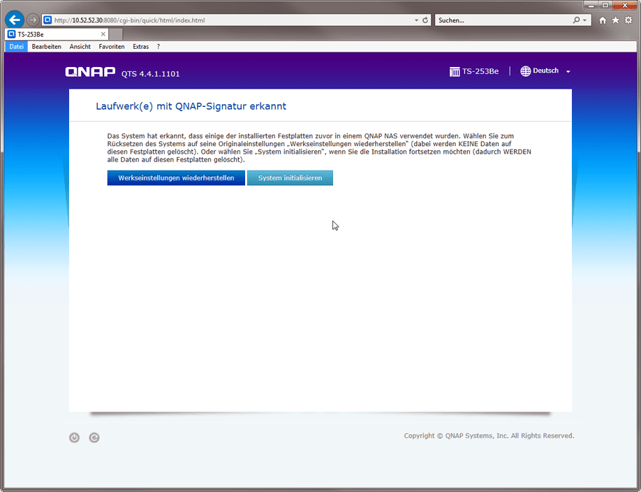

Erkennt das System eine bereits eine in einem anderen QNAP-System verbaute Festplatte so erfolgt folgende Meldung nach dem Start. Ich halte hier die beiden Optionen und die Beschreigung derer für sehr missverständlich und gefährlich für die eigenen Daten.
Für mich ist gerade die Option "System initialisieren" ein ganz böser Fauxpas, weil er laut Beschreibung die Daten auf der Festplatte löscht, allerdings für mich in dem Zusammenhang mit einem NAS ein komplett anderes Verhalten vortäuscht.

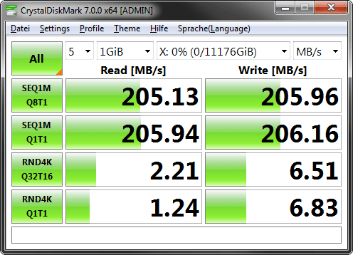

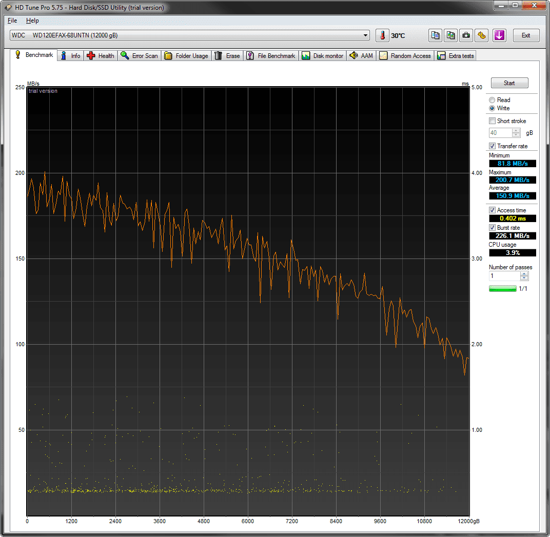

Über die generelle Leistung der Festplatte lässt sich nur soviel Aussagen, dass sie ihre Aufgaben zu erfüllen mag und auch die im Vorfeld bemängelte "Non recoverable Error rate" wird sich wohl erst dann Belegen lassen, wenn die Platten wirklich häufiger ausfallen als gewöhnlich. Hier ist die HDD leistungsmässig kein Gamechanger da sie ja vorrangig für die Speicherung von großen Datenmengen ausgelegt ist und daher auch mit eher gemütlichen 5400 Umdrehungen vor sich hin rotiert.
[Testumgebung: i5-4570, B85-Chipsatz, 8GB RAM]

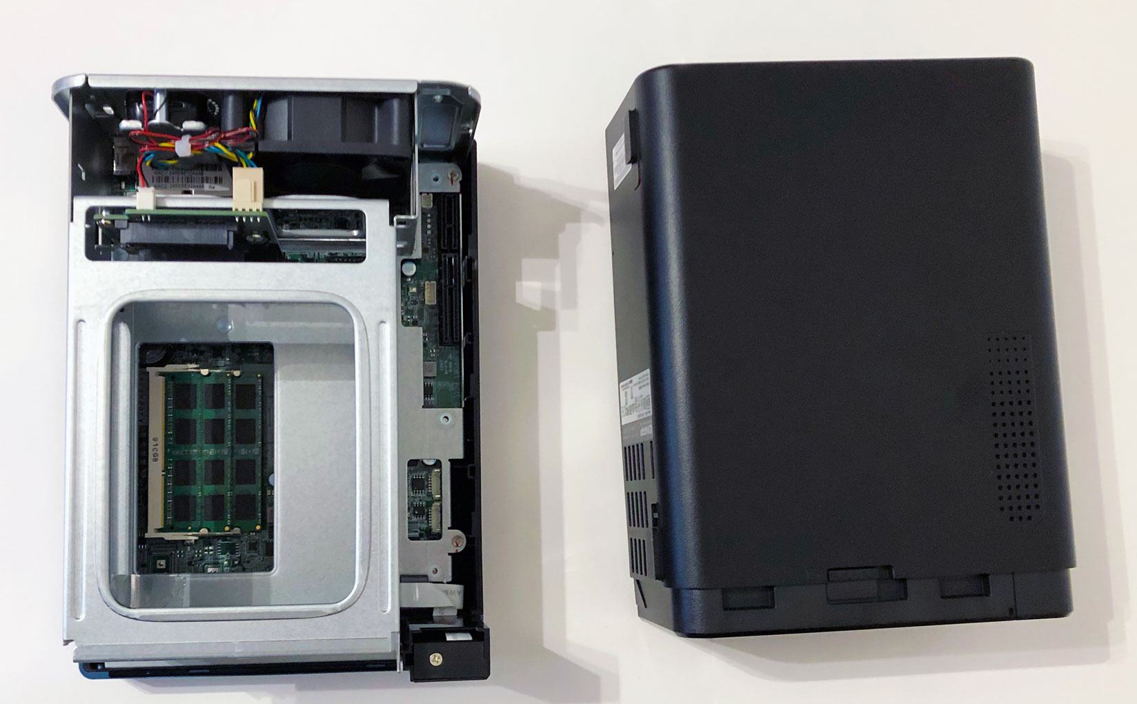

allerdings nicht nutzbar, da der Dienst 4GB mimimum an Arbeitsspeicher voraussetzt. Hier habe ich mir einen Satz Arbeitsspeicher gegönnt und diesen mit 8GB, den von QNAP als maximum angegebenen
Wert, aufgerüstet.
Als Speicher fiel die Wahl auf Crucial DDR3L-1600 8GB Kit CT2K4G3S160BM
Das Gehäuse ist mit zwei Schrauben auf der Rückseite gesichert und der Speicher lässt sich innerhalb von kürzester Zeit austauschen, da die Speicherbänke leicht zugänglich sind.

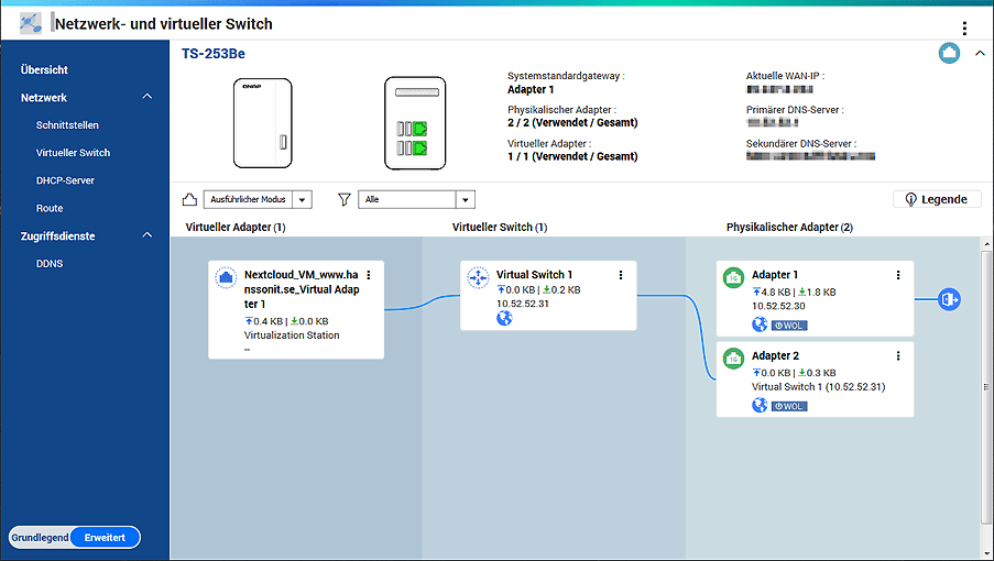

Für die benötigte Einrichtung eines virtuellen Switches zeigt sich der zweite Gigabit-Port als Vorteilhaft. Hier kann eine physische Trennung des Netzes vorgenommen werden, so dass eine
virtuelle Maschine getrennt von den übrigen Fileservices laufen kann und gegebenenfalls eine kleinere Angriffsfläche liefert wenn zum Beispiel die virtuelle Instanz aus einem
Nextcloud-Dienst besteht und ans öffentliche Netz gelangen soll.

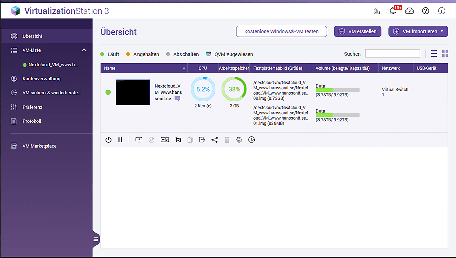

Das Einrichten einer virtuellen Maschine beschränkt sich im großen uns Ganzen dadurch, dass man das Imagefile auf den Datenträger kopiert und eine kurze Konfiguration durchführt.
Danach ist die VM einsatzbereit. Es ist vollkommen klar, dass dieses kleine NAS-System mit seinem Intel® Celeron® J3455 als Prozessor keinen vollwertigen Virtualisierungsserver
darstellt und so die tatsächlichen Einsatzgebiete eingeschränkt sind. Allerdings reicht die Leistung dieses Systemes durchaus um eine einzelne virtuelle Maschine ordentlich
auszuführen. Ich habe diese Netcloud-VM im geschäftlichen Einsatz und nutze diese mit ca 20 Benutzern um mehrere gemeinsame Kalender und Dateien zu teilen.
Leider ist kein vollständiger Test der QNAP-VM im Live-Betrieb möglich da das eigentliche Hostsystem und damit auch die notwendigen Domänen-komponenten ca 300km entfernt von mir
stehen. Das hier aufgesetzte Testsystem konnte mit ein paar Testusern aus dem Kreis der Benutzer des Hauptsystemes ausprobiert werden. Hier gab es keine Leistungsprobleme, auch
nicht beim Up- und Download von mehreren Dateien parallel. Allerdings würde die VM auf dem QNAP-NAS in meinem Falle wohl tatsächlich nicht den Flaschenhals darstellen, da die
Syncronisation von Kalendern und gelegentlichen Dateioperationen im 1-20MB-Bereich nicht von allen Usern gleichzeitig stattfindet. Produktiv wäre die Internetanbindung, der nichtexistenten
Förderung der Bundesregierung sei dank, an dem Serverstandort mit 8MBit symmetrisch sogar der größere Pille zu schlucken.
