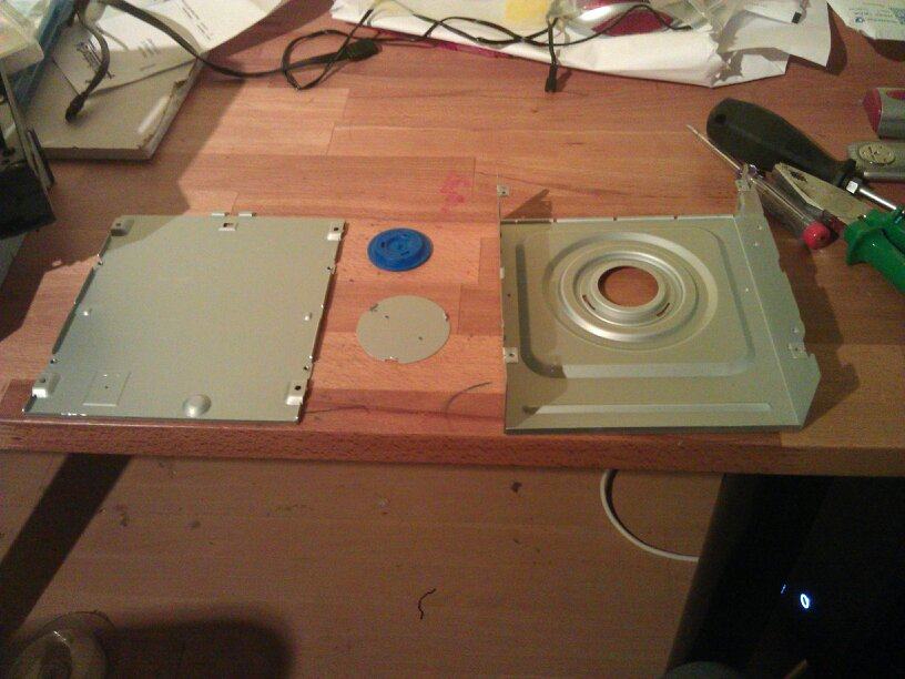

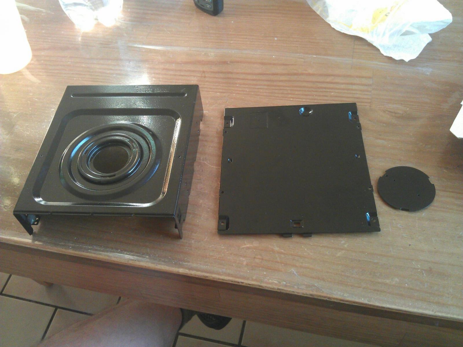

Mir war bissel langweilig heute, da musste ich mal mein DVD Laufwerk pulvern... :-P
Jepp, und wie gesagt, in Amiland kostet das ganze nur ein paar Dollar...
Ein Transformator hatte ich noch und somit luppt das 1A.
Klar ist auch, daß ich mit einem E nor alen Backofen, keine extrem grossen Teile pulvern kann, aber eben für Kleine Teile ist das echt klasse...
So ein Pott Pulver kostet 12€ und reicht extrem lange, somit wurde ich sogar sagen, es ist billiger wie lackieren. Wenn man die Grundierung, Farbe, Schleifpapier und Bremsenreiniger erst besorgen muss.

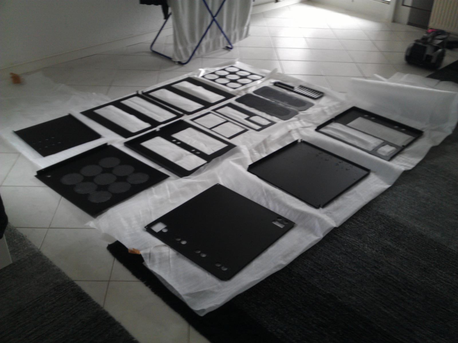

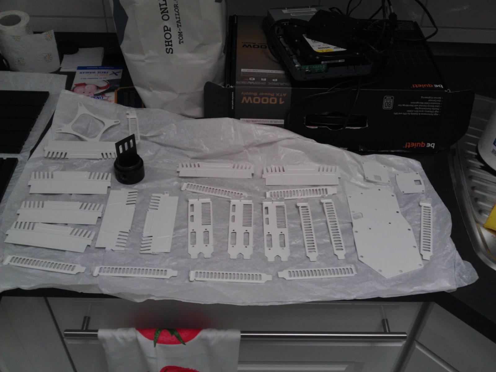

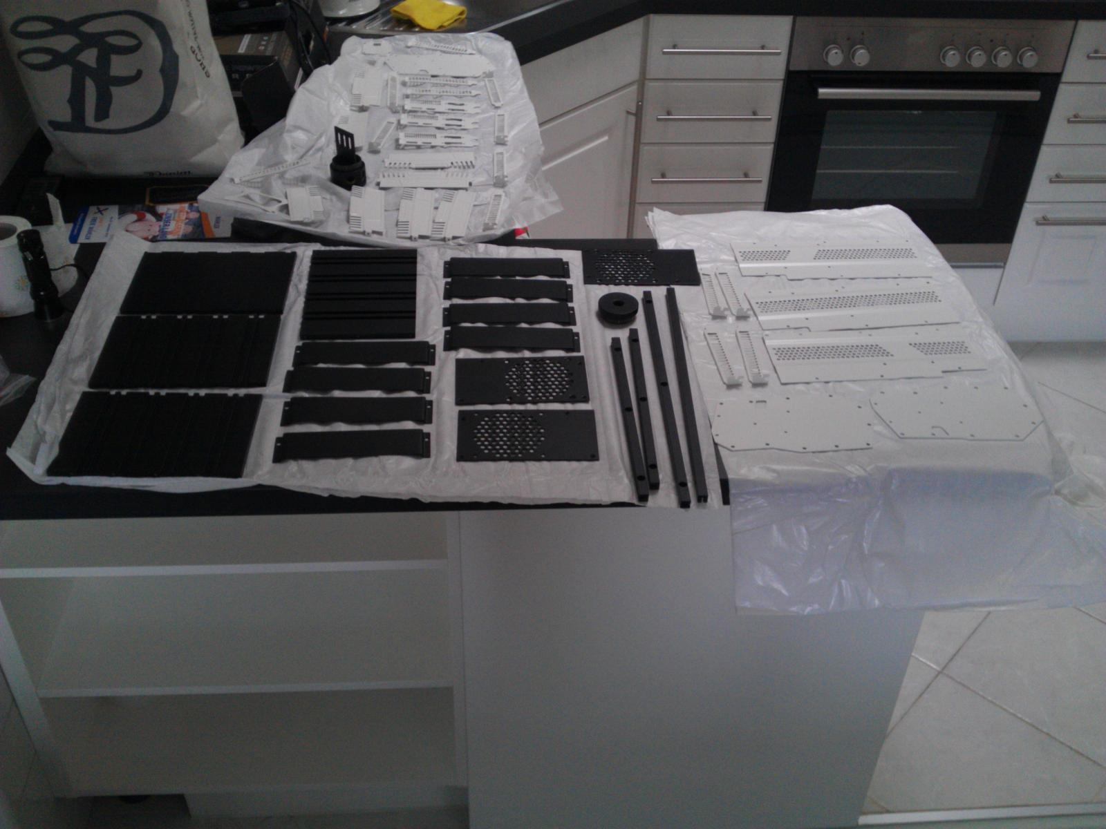

Das Case habe ich zuvor komplett zerlegt. Allerdings die Oberfläche weiter nicht bearbeitet. Muss noch gestrahlt werden. Phobya hat das Gehäuse richtig schlecht lackiert. Hätte ein Lacker mein Auto so abgegeben, hätte ich ihn erschlagen.
Chef hat sich nun gemeldet. Kostet EUR 460,00.
Ich mach mal ein Foto von den ganzen Teilen, wenn es fertig ist.
Sei nicht verrückt. Das kostet nie so viel. Mit was Pulvern der denn.... Goldstaub??? Frag doch mal im Formaten User booom der pulvert auch und ist um einiges günstiger.
Wird natürlich nicht mit Goldstaub gepulvert,
aber alleine das Gehäuse hat schon rd. 15 große Teile und ist von der Fläche her etwa 2x ein Bigtower.
Insgesamt komme ich dann etwa auf 50 Teile.
