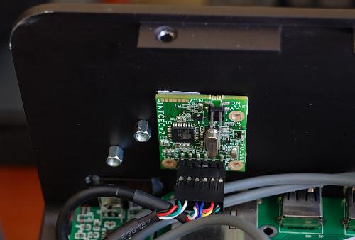

Hallo zusammen, hier mal meine gesammelten Infos zum Pulse8 Internal CEC Adapter am DQ77KB.
  • Gibt es irgendwo eine Dokumentation oder ein Foto, wie ich den Pulse8 Internal CEC Adapter am DQ77KB anschließen kann?
    • Eigentlich sollte eine Doku dabei sein, bei mir war sie nicht dabei. Wenn sie bei euch auch fehlt: Siehe unten, da habe ich Fotos gesammelt.
    • Die FAQ sind auch hilfreich
  • Brauche ich einen Treiber oder Sonstiges dafür?
    • Firmware v4 bzw. die neueste Version der firmware-xxx-exe runterladen und starten (Bei mir wurde ein EEPROM geflasht, also ist ähnlich wie beim BIOS-Update Vorsicht geboten, so dass der Strom nicht währenddessen ausfällt)
    • CEC Lib, neueste Version runterladen und starten
  • Kann ich die Tasten für den CEC Adapter Manuell festlegen (z.B. die Media Center Taste) und wenn ja, wie?
    • Grundsätzlich habe ich hier noch keine Möglichkeit gefunden, alles manuell zu definieren. In XBMC könnte die Keymap.xml ein guter Ansatz sein
    • Unten sind Screenshots, was man alles konfigurieren kann.

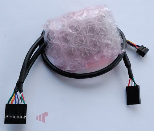

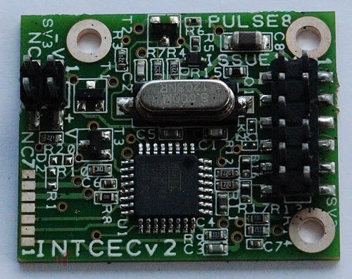

Der Adapter:
Das Anschlusskabel:
Hier sieht man, dass das Dicke Ende an den CEC Adapter angeschlossen werden muss, durch einen leeren PIN passt es nur in eine Richtung
  • Das andere Ende des Kabels besteht aus 2 Teilen (siehe Foto oben, das Anschlusskabel).

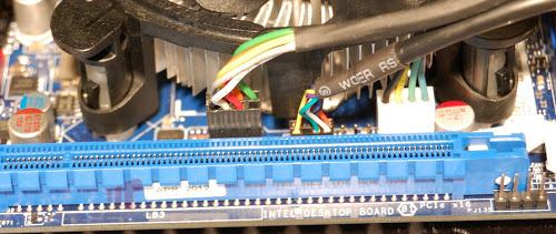

  • Einmal interner USB (4 PINS) und einmal der HTPC Header (8 PINS, hier gibt es auch wieder einen leeren PIN, geht also auch nur in eine Richtung).
  • Das 4-PIN Kabel normal am internen USB anschließen (am besten einen, der permanent Strom hat).
  • Den HTPC Header am Board anschließen (oben links auf dem Foto rot markiert)

Den internen USB-Port unten in der Mitte auf dem Screen, direkt rechts unter dem CPU Sockel, aber auch daran liegt es bestimmt nicht
