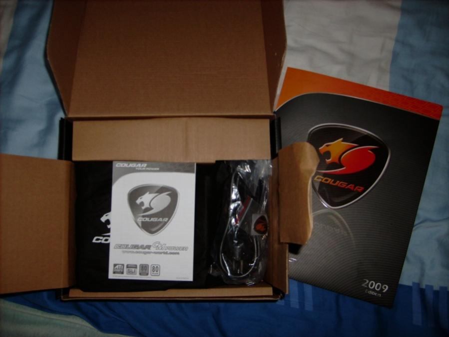

Das Netzteil kam in einem großen Karton, zwischen Pappstückchen gut eingepackt bei mir an.
attachment.php
Innerhalb des chic gestalteten eigentlichen Kartons sitzt das Gerät fest zwischen Raumteilern aus Pappe. Umhüllt ist es von einem schwarzen Turn...ähm Stoffbeutel, der ihm Schutz bieten soll. In meinem Fall lag dem Netzteil eine Mappe bei, die neben einem Anschreiben des Cougar-Produktmanagers für Netzteile auch noch einige Blätter zu technischen Spezifikationen des Geräts enthält. Nicht zu vergessen die vier zusätzlichen Gehäuseaufkleber, die ich mit zwei zugedrückten Augen mal nicht als Bestechung verstehen möchte. :coolblue: :haha:

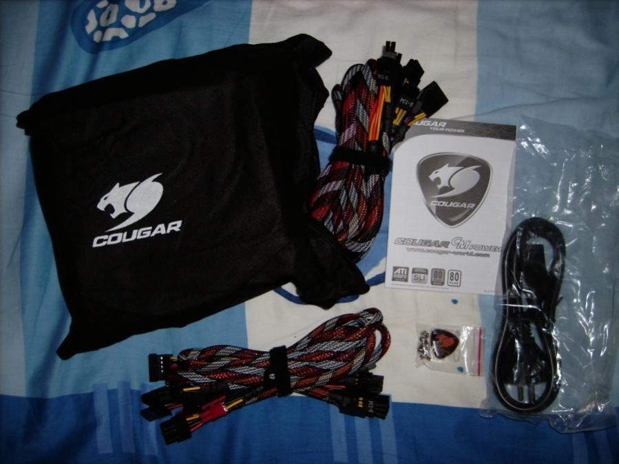

Der Lieferumfang umfasst neben dem "Stromkasten" die nativen (ein Glück auch!) und die modularen Kabel, jeweils von einem kräftigen Klettkabelbinder zusammengehalten. Weiterhin ein obligatorisches Kaltgerätekabel, eine kleine ausreichende Anleitung, vier Schräubchen zum Befestigen des Netzteils im Gehäuse sowie einen Cougar-Aufkleber zur Verzierung an beliebiger Stelle.

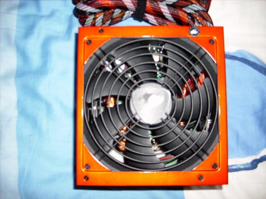

Ungewöhnlich, aber - wie ich finde - ganz schmuck: die orange Lackierung, die je nach Lichteinfall und -intensität von orange bis blutorange reflektiert (man beachte auch die Bilder weiter unten). Die Verarbeitung ist (bis auf wenige klitzekleine Abschleifungen auf dem Cougar-Logo des Lüftergrills; hier nicht zu erkennen) durchweg in Ordnung. Auch die Ummantelung der Kabel macht einen sehr guten Eindruck, ihr giftschlangenhaftes Design passt ausgezeichnet zur abschreckenden Signalfarbe des "Leistungsbringers".
attachment.php

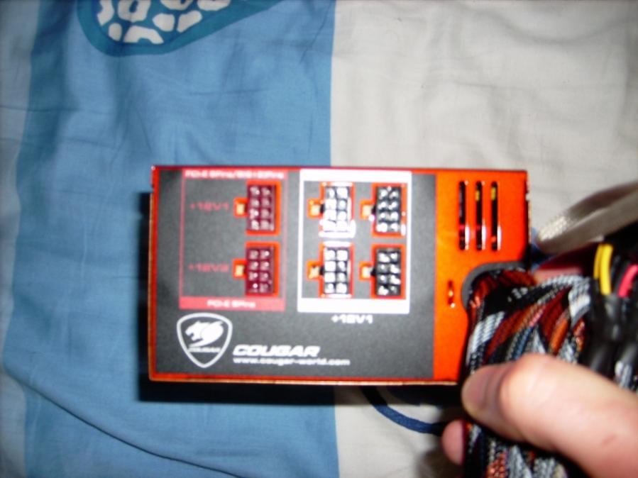

Nahezu idiotensicher, will sagen: selbsterklärend die Anschlüsse für die modularen Kabel. PCIe links in die roten, alles andere rechts in die schwarzen. Einmal dran, sitzt alles fest und sicher.

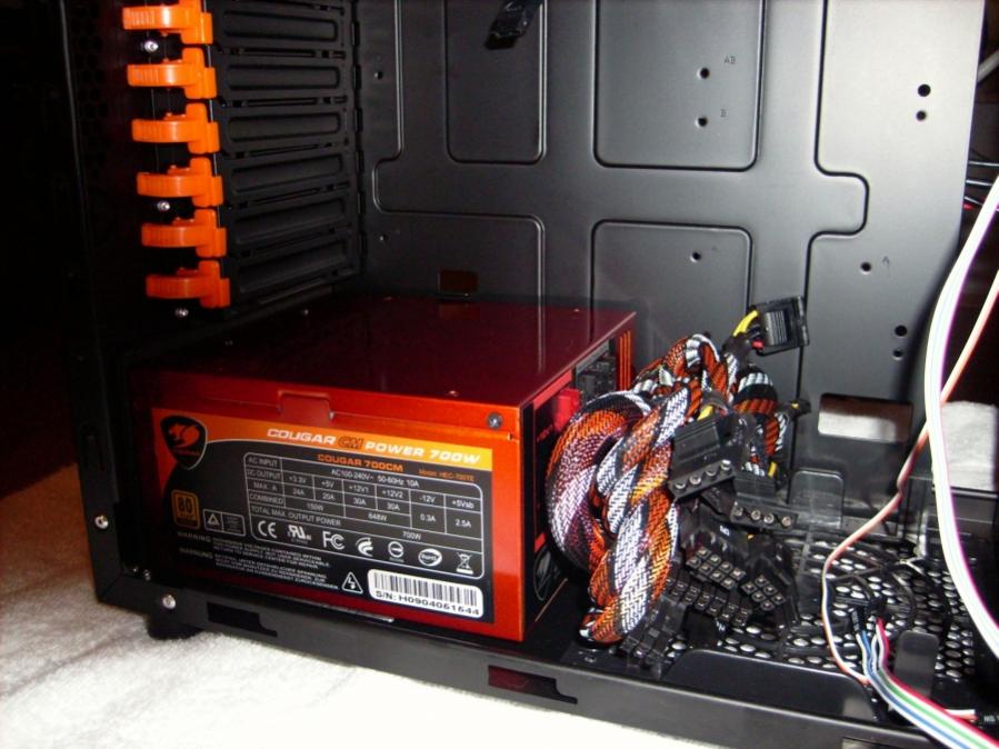

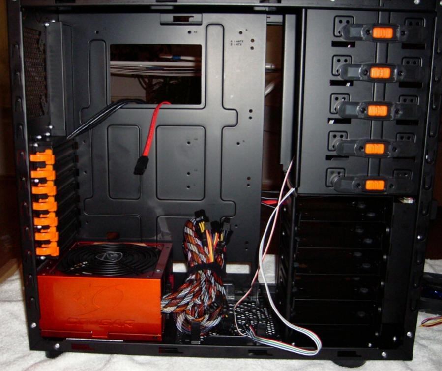

Die PSU lässt sich bei einem entsprechenden Gehäuse sowohl konventionell als auch "auf dem Kopf" einbauen.
In meinem (einen Tag später eingetroffenen) Xigmatek Midgard würde der Lüfter auf die herkömmliche Weise frische Luft von unterhalb des Gehäuses ansaugen und nur sich selbst damit verwöhnen.
Großartig dabei: Man kann sich jederzeit an den aufgeklebten Leistungsdaten seines Power-Teils aufge...erfreuen. Aufgeerfreuen, genau.
attachment.php
Noch schöner finde ich persönlich aber den Anblick des ins Netzteil-Gehäuse eingestanzten Cougar-Berglöwen-Pumas.
Zudem habe ich für mich entschieden, den Netzteillüfter ruhig ein bisschen erwärmte Luft meiner GTX 285 nach hinten mit abführen zu lassen.
attachment.php

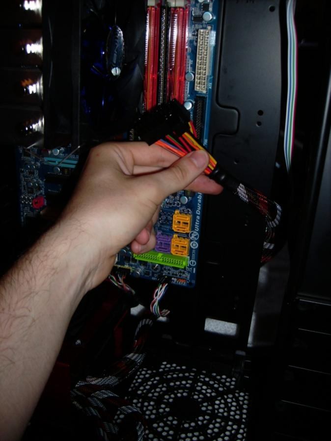

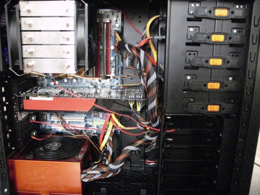

Doch diese relativ harmlosen Mankos sind nichts im Vergleich zu dem Problem, das ich beim Anschließen des 24-Pin-Mainboard-Kabels feststellte.
Leider ist es mit seinen etwa 51 cm Länge ein paar Zentimeter zu kurz, um es hinter dem Mainboardtray des Midgard zu verlegen.
attachment.php
Hier sieht man ganz gut, wie wenig nur gefehlt hätte, um es schön aufgeräumt im Case zu haben. Der 24-Pin-Stecker ließe sich vielleicht mit viel Gewalt in die richtige Position biegen, doch das möchte ich sowohl meinem Mainboard als auch den Kabeln nicht antun.
attachment.php

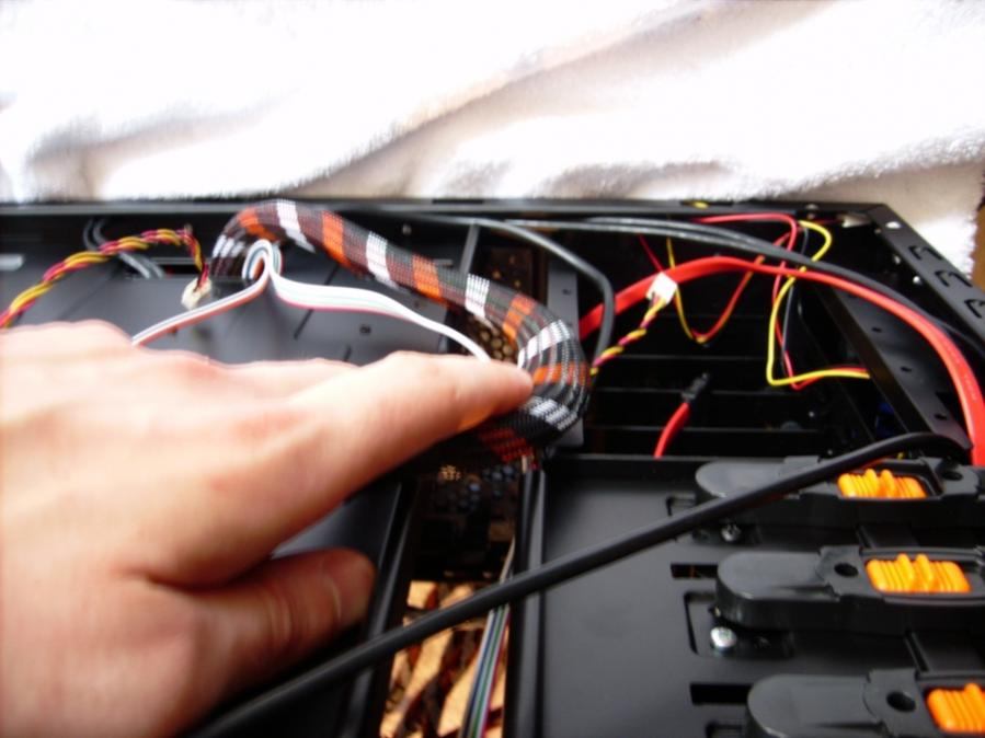

Andererseits ist das Kabel wieder so lang, dass der Großteil eines Verlängerungskabels wieder irgendwo untergebracht werden müsste. Also habe ich persönlich beschlossen, das Kabel mitten im Gehäuse hängen zu lassen.
attachment.php
Das selbe Problem, das übrigens auch den ATX-/EPS-Strang betrifft, dürften unter anderem auch Besitzer eines Cooler Master CM 690 haben.
Hier wäre es begrüßenswert, wenn Cougar bei zukünftigen Revisionen des Netzteils ein paar Zentimeter zugeben würde.
