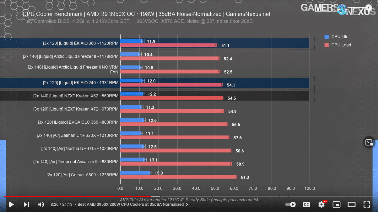

ist ne AIO, ja. und mit 80€ leistungsstärker als der d15 für 100€
hast du da ne quelle? ich kann mir nicht vorstellen dass ne 280er den noctua schlagen soll

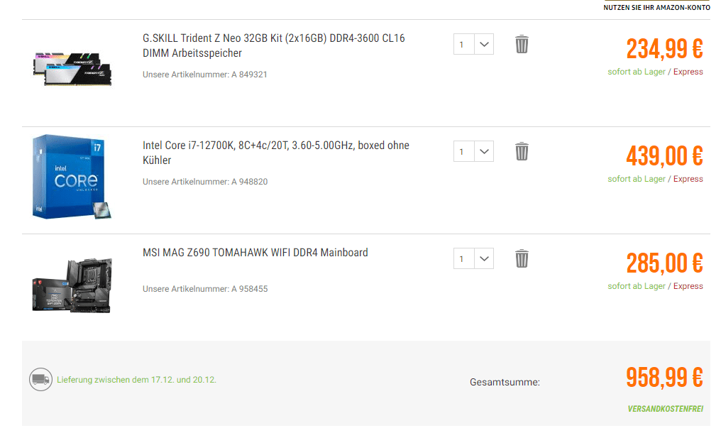

OK ihr lieben,
Ich würde dann nach aktuellem Stand wie folgt bestellen:
MSI MAG Z690 Tomahawk WIFI DDR4 (7D32-002R)
Intel Core i7-12700K, 8C+4c/20T, 3.60-5.00GHz, boxed ohne Kühler
G.SKILL Trident Z Neo 32GB Kit (2x16GB) DDR4-3600 CL16 DIMM Arbeitsspeicher
Und dann entweder den Noctua NH D15 oder Arctic Liquid Freezer II 280 als Kühler
Irgendwelche Einwände? :)
Screenshot 2021-12-14 at 15-22-59 EK AIO 360 240 D-RGB Cooler Review vs Arctic Liquid Freezer,...png
PS: ist ja eigentlich auch fucking logisch, wenn man sich die riesigen radiatoren anguckt :rolleyes:
du kannst wenn du noch etwas sparen willst auch einen der oberen nehmen also mit 16-19-19-39. das wird jetzt nicht all zu viel ausmachen. spart aber nochmal 50-60 euro.
so logisch ist das nicht. im großen und ganzen bleibt trotzdem zu sagen, dass der noctua so gut ist dass es wirklich triftige gründe braucht rein von der leistung her zu einer aio zu greifen die in der regel teurer ist und defekt gehen kann. die 4-5 grad da machen in meinen augen den kohl nicht fett. natürlich ist das P/L der arctic gut wenn man optisch keinen werd auf ne aio legt :d

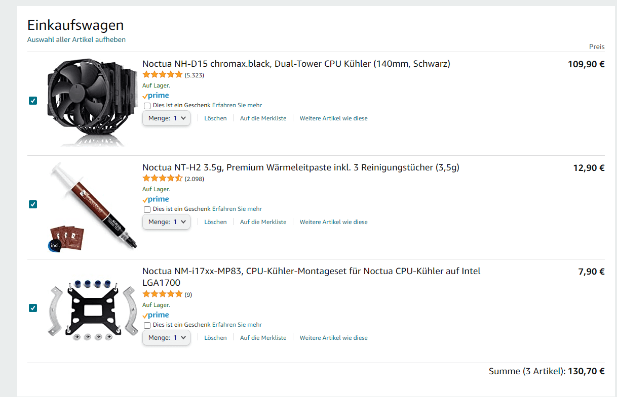

Ich würde mich dann aus einfachheitsgründen für den noctua lüfter entscheiden, gibts ne möglichkeit zu sehen ob der auch in mein gehäuse passt? (bequiet silent base midi tower 601)
Ok nvm habs selber gefunden, laut Noctua website passt alles zusammen mit dem Mounting kit und tower etc. , sonst noch irgendwelche Einwände seitens der profis zum oben ausgewählten Setup? Sonst würde ich die sachen jetzt bestellen :)
die wlp ist beim kühler dabei ^^

1x Wie Scrush schon schrieb, ist die Wärmeleistpaste schon dabei, brauchste nicht kaufen.
Das andere ist, für Sockel 1700 das Mounting kit brauchste nicht kaufen.
Du kannst dir den Noctua Kühler kaufen und sofern kein Sockel 1700 Mountingkit dabei sein sollte.
Kriegste es kostenlos dazu.
https://geizhals.de/noctua-nh-d15-chromax-black-a2152704.html
Hinweis Bitte Mainboard-Kompatibilität beachten (Noctua Compatibility Centre), Achtung! Montagekit für Sockel 1700 möglicherweise noch nicht im Lieferumfang (inkludiert ab Auslieferungsdatum 12/2021). 1700-Umrüst-Kit kostenlos erhältlich
https://noctua.at/de/noctua-announc...-upgrades-and-updated-cpu-coolers-for-lga1700

sinn macht eine aio ( wenn du damit wakü meinst) eigentlich keine. der beste luftkühler (noctua nh d15) ist günstiger bei gleiche leistung und ist wartungsfrei mit super support vom hersteller. außérdem im dile 100% lautlos. und auch unter last kriegt man das hin. gibt am markt nix besseres. das s1700 kit gibts kostenlos wenn du die rechnung vom kühler einreichst. (irgendwann gibts die kühler nativ mit dem s1700 kit).
eine aio macht man eigentlich nur aus optischen gründen und/oder wenn das board so zugebaut ist dass ein großer tower nicht mehr passt. beim strix A ist das leider der fall das von noctua fast kein kühler mehr passt außer du baust das plastikteil mit der rgb funktion ab. bei sehr vielen aios wird auch sehr viel versprochen, aber nix gehalten. viele sind out of the box leider nicht silent und man muss die pumpe (sofern überhaupt möglich) runterregeln.
auf der noctua seite hast du eine super übersicht auf welchen boards welcher kühler passt. alternativ weicht man auf ein bequiet aus. die sind ja nicht unbedingt viel schlechter :)
wenn du ein noctua kühler willst würd ich vermutlich auf das MSI board ausweichen.
