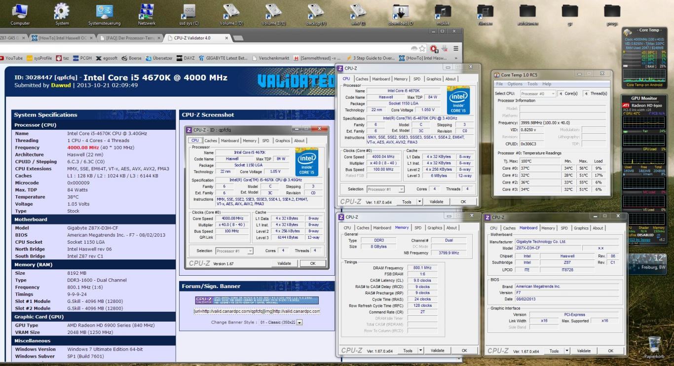

Ist das okay ? .. kenn mich leider Haswell betreffend nicht so gut aus
aber bei 1.05 vcore komme ich mit bei temps um die 50°Celsius & nem Multi von 100MHz*40 ganz gut hin, mehr brauche ich momentan nicht.
\edit
@Biebo
Lass mal dein Prime95 länger als 1min laufen dann werden die temps schon etwas anderst aussehen.
Mein Screen ist von einer halben Std. Prime, aber auch nach 8h ändert sich das Temperaturbild nicht.
(ausser in den ersten 25min.)

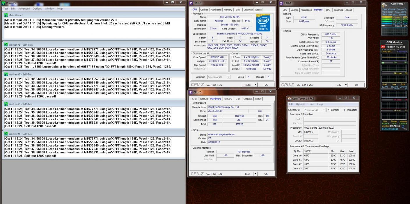

aber bei 1.05 vcore komme ich mit bei temps um die 55°Celsius & nem Multi von 100MHz*40 ganz gut hin, mehr brauche ich momentan nicht.
Ich Zitiere mich mal selbst, da ich bisher leider keinerlei Infos bezüglich meines Posts habe.
Wie gehe ich jetzt am besten vor wenn ich schrittweise hochgehen will mit dem Takt..?
Alles über 4.0GHz will mehr als 1.05v .. allerdings bekomme ich die cpu einfach nicht primestable mit zB 1.1v/1.15
Muss ich noch anderes beachten ausser der VCore-Spannung (vcrin/etc.) ?
Das letzt mal oc´d hab ich nen c2d und nen c2q .. da war das ETWAS einfacher ^^
post scriptum
Ram-Einstellung sind stabil.
und prime95 macht mir bei 100x40er multi @1.05v auch nach 8h mit large und small nicht mehr als 56° Celsius auf dem wärmsten Kern.
Anyone ?

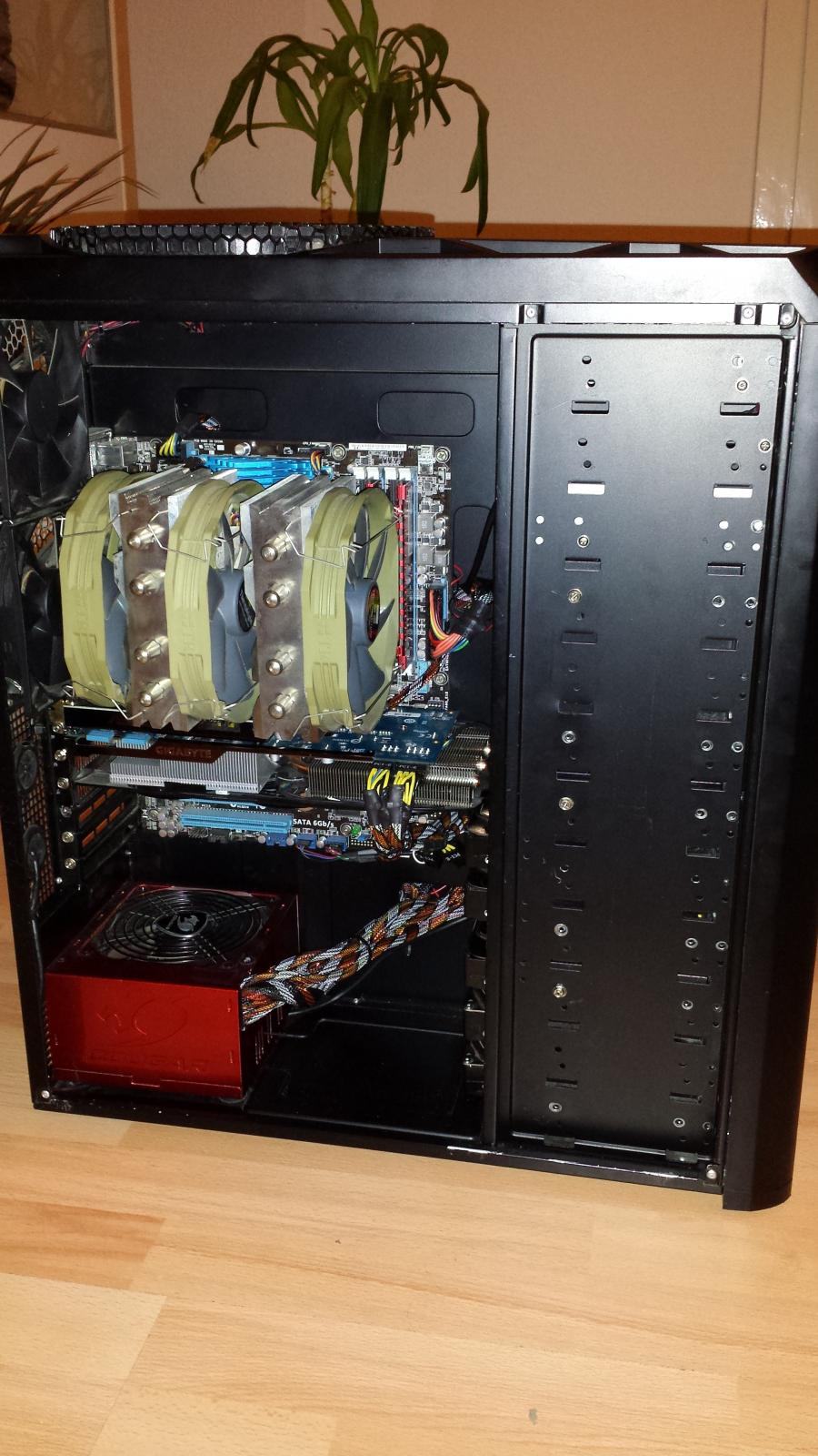

Anbei ein Bild
Idle ca. 40 bis 45 Grad - nun in BF4 wiederholt Warnmeldungen der Intel Desktop Utilities, dass die Temperatur eines CPU-Kerns (i7 3770K) auf über 93 Grad angestiegen ist.
Systemdetails siehe Signatur - habe nicht übertaktet, alles Standard!
Kann jemand helfen?
