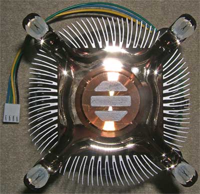

Was ich äusserst merkwürdig und anfänglich sehr bedenklich fand, war die werkseitig aufgebrachte WLP von Intel, welche ich auch nicht entfernt habe (da nix anderes im Haus)
Warum ist das so gemacht, quasi 3-Punkt-Verteilung? Verteilt sich das dadurch erst gleichmässig, oder sind nun zwei "Lücken/Luftlöcher" zwischen den drei Stellen?

Zu dem boxed Kühler sowie der boxed Wärmeleitpaste kann ich nur eines sagen: absoluter Mist!
Allein durch gute Wärmeleitpaste kannst du schon bessere Temperaturen erzielen...
Ein billiger Lüfter für 15€ wird den boxed schon weit hinter sich lassen.
90°C finde ich absolut nicht mehr vertretbar.
Meine 70°C unter Prime95 @ 4GHz machen mich schon fast sauer, blöde Pampe unterm HS.
Der Boxed-Kühler ist Müll, allerdings erfüllt er seinen Sinn. intel würde ihn nicht beipacken, wenn er nicht den Betrieb innerhalb der Spezifikationen ermöglichen würde. ;) Was die Streifen bei der WLP angeht: Die sind mit dem anpressen weg... :d

Kannst dir sparen, überstrapazier blos diese blöden Push-Pins nicht. Bei einem Kühler dieser Qualität reißt auch gute WLP nicht mehr viel raus. ;)
Sag das nicht zu voreilig, habe am 5800k meiner Freundin die orig. Wlp gegen mx4 getauscht und siehe da, 5℃ runter! Gut ob 90℃ oder 85℃ ist egal, aber 64℃ zu 59℃ macht ein gutes Gewissen und läuft dazu noch etwas ruhiger :)
Das war nicht voreilig, wie du schon schriebst ist 90 oder 85 Grad eh peng udn die Intel Boxed-Lüfter werden mit Pushpins festgedrückt, nicht wie bei AMD geklammert, und die Dinger würde ich wegen den Paar Grad nicht ein und ausbauen.

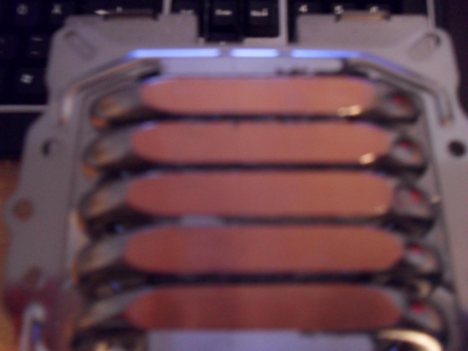

Hallo, ich habe Ein Intel Core i7-3770k auf einem AsRock Z77 Extreme 4 mit einem Zero Infinity Free Flow+ und Coollaboratory Liquid Ultra Wärmeleitpaste. Nun ist mein Problem das ich bei Battlefield 3 auf maximal 70°C komm das mir zuviel ist. Ich habe Hinten einen 140 mm und oben 2x 120mm mein Gehäuse ist meistens offen, Jetzt will ich mir ein neuen CPU Kühler kaufen aber weis nicht welchen bis maximal 80€ ich hätte an einen BeQuiet Dark Rock Pro 2 gedacht. bitte um Antwort
70 doch ok... eigentlich müsste auf Seite 1 mal dicker link zum Köpfthread bzw was bringt die Wlp zu tauschen. Dann bräuchtet keine Sorgen mehr haben :d
Ich habe die Wärmeleitpaste erst heute morgen getauscht und es lief mal auch auf vollast mit max 45 grad nur jetzt nicht mehr
Musst du ja auch nicht, es macht allerdings wenig Sinn wegen 3-5 Grad weniger 80€ in einen Kühler zu pumpen. Ivy fängt erst oberhalb der 90 Grad an zu throtteln. ;)
Ich habe mir die Verpackung von dem Kühler mal Angsehen da steht drauf aus Aluminium und das ist jetzt Mit der Wärmeleitpaste korrodiert. jetzt weiss ich warum der auf einmal so heiss wird
Schwer zu zeigen wenn es doch nicht korrodiert ist dann weis ich nicht warum, ich auf einmal 80 grad haben sollte habe jetzt wieder den Intel Boxed Kühler. und bestell mir einfach einen neuen
