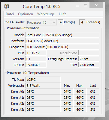

Gibts nen allgemeinen Richtwert den man bei den Ivys nicht überschreiten sollte? 70grad? 80grad? Würde mich mal gerne ans OC dran machen, allerdings wird er bei seinen 3,6ghz nach Stunden Prime 60grad heiß. Im Rahmen?
Gegenfrage: Womit kühlst du?
P.S.: Eins noch vorweg um die 100 Grad fängt die CPU zu throtteln an. ;)
Wenn der Lüfter beim Brocken schnell dreht sind 60 Grad nicht toll, wenn er langsam läuft ist das in Ordnung.
