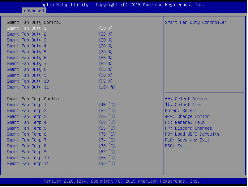

Habe nun mal alle Dinge angepasst. Bin mal gespannt, wie sich das auswirkt.
Hier noch die Einstellungen im H/W Monitor. Ich glaube das habe ich mal von @******* übernommen.

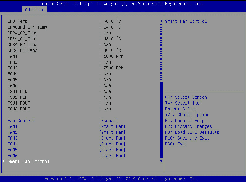

Ich kann mir nicht vorstellen, dass 70°C im BIOS normal sind. Hätte da 40 - 50°C, maximal 55°C erwartet. Sicher, dass der Kühler korrekt installiert wurde? Also Folie abgezogen, Warmeleitpaste richtig angewendet, Anpressdruck korrekt, richtiger Fan-Header für die Pumpe?
Vielleicht sind 70°C im BIOS aber doch normal. In diesem Fall bitte ich um das Feedback durch einen anderen 3900X Nutzer.
Laut Screenshots sieht es aber nicht so aus, als könntest du Ramp Up / Ramp Down einstellen. Aber vielleicht reicht es dir auch, wenn die Gehäuselüfter mit einer fixen Drehzahl laufen. Das ist weniger nervig als ein ständiges auf- und ab.
Die 70° sind noch vom Dauerbetrieb ohne angepasste Einstellungen.
Im BIOS läuft der mit 54°C. Und durch die geänderten Einstellungen von dir drehen die Lüfter nicht mehr hoch. So wäre es perfekt.
Bei 55% Lüfterdrehzahl sinkt die Temperatur unter 50°C

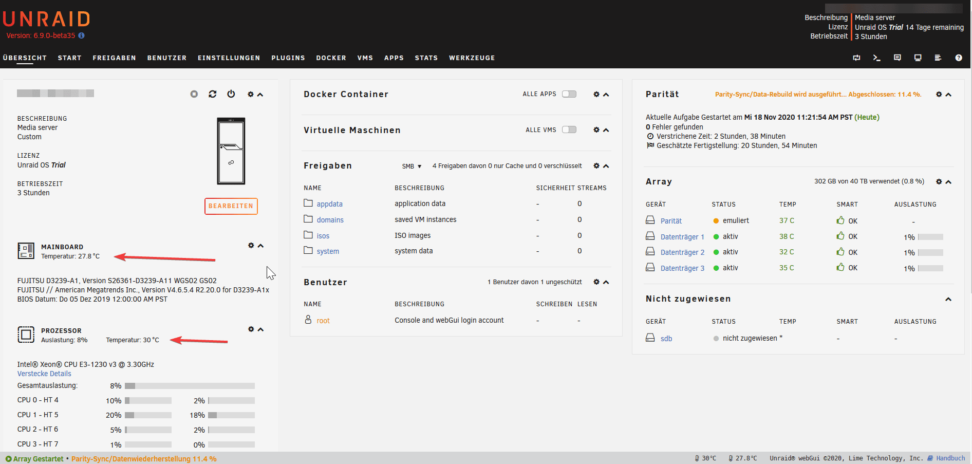

Mein Problem ist, dass ich in Unraid die CPU Temp bisher nirgends auslesen konnte. Muss ich mich nochmal auf die Suche machen.
PS: Wenn Dir 50% nicht zu laut sind, dann natürlich direkt damit versuchen und 30% auslassen.
55% sind leider ein Tick zu laut, das wäre die nächst kleinere Einstellung. Mit 30% wäre es gut.

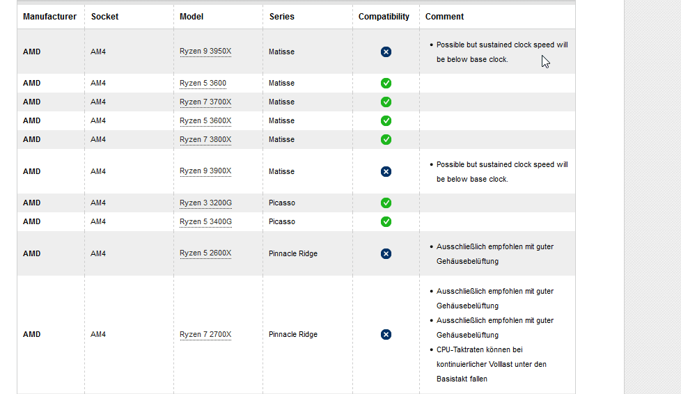

Habe gerade keine Zahlen vom 3900X zur Hand, beim 3950X wurde es aber ausgiebig getestet, bspw. von igor's Lab: https://www.igorslab.de/amd-ryzen-9...natuerlich-sich-selbst-im-65-watt-eco-mode/8/. Aber: wenn der 3900X wirklich nicht auskommen würde mit 65W, hätte AMD sicherlich nicht den Ryzen 9 3900 produziert (für OEMs). Passt also.
Der Trade-off ist sehr gut: du büßt ein wenig Performance ein, im Gegenzug sinkt aber der Verbrauch unter Last deutlich. Beim 3950X 105W vs 65W TDP habe ich einen Review gelesen, wo unter Last der Stromverbrauch von ~230W auf 160W gesenkt werden konnte - Performance bricht bei Single-Core nicht ein, unter Multi-Core Volllast sieht man Einbußen von ca. 15% - 25%.
Würde ich nicht jedem empfehlen (kann man auch nicht), aber gerade für OP, der sich ein leiseres und kühleres System wünscht, wo der Prozessor (aktuell) überdimensioniert ist und ca. bei 30% vor sich hinarbeitet, das perfekte Werkzeug um schnell mal eine Änderung zu erwirken (ohne Verkauf / Neukauf / Kühlertausch).

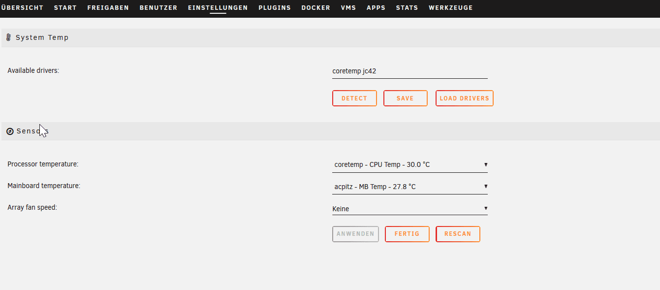

//Edit: hab mal nachgeguckt wegen unRAID CPU Temperatur. Wie bei jedem anderen Linux auch, geht das mit dem Kommando "sensors" über die Kommandozeile. Hier ein Wiki-Artikel dazu:
Lade die App: Dynamix System Temp
Um sie nutzen zu können musst du danach noch die App: NerdPack GUI installieren und in der Nerd GUI Perl installieren.
Danach kannst du unter Einstellungen auf System Temp und dann auf Detect und Save und danach kannst du unten den CPU und Den Mainboard Temp Sensor aussuchen.
Super hat funktioniert.
CPU läuft bei mir im Lastbetrieb bei 48,5°C
