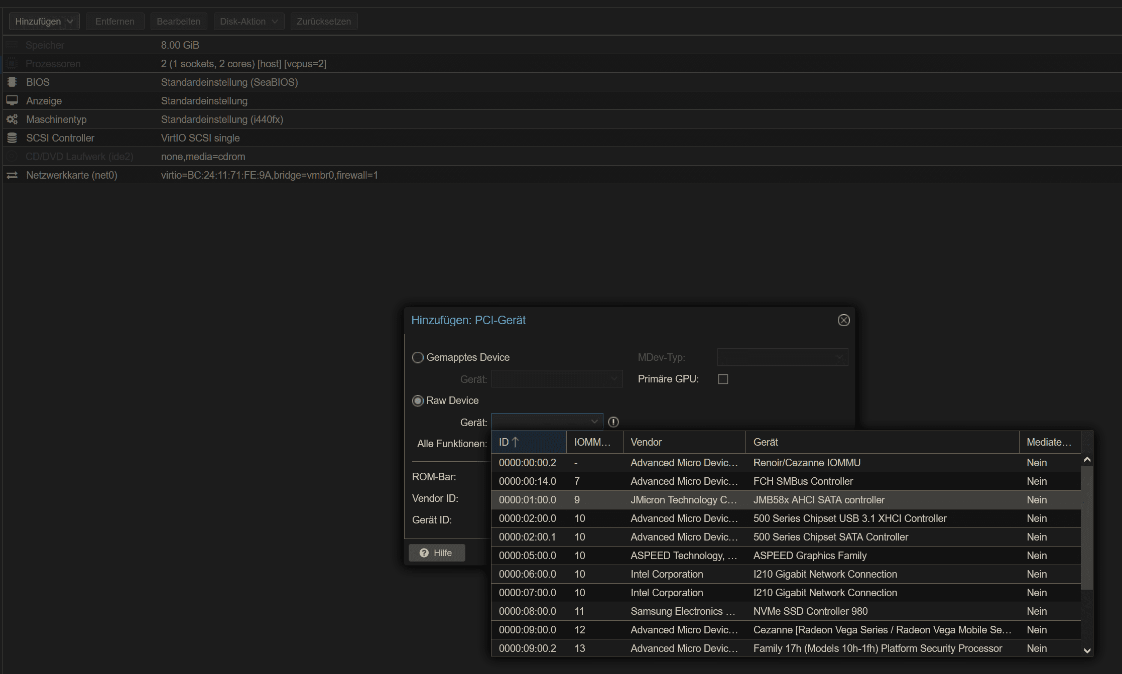

So, ich hab hier noch nen SATA Controller JMB58-irgendwas, 5 Ports.
Ich würd den SATA-Controller gern an die VM durchgeben, geht aber nicht.
Der Controller hängt an PCIe Lanes direkt von der CPU (also nicht Chipset, hab schon mit ner M.2 rausgefunden, dass man die CPU Lanes braucht, weil die nicht gruppiert sind... mit der Samsung 980 ging das dann an den CPU Lanes, nicht aber an den Chipsatz-Lanes).
Kann der JMB einfach kein Passthrough, oder mach ich was falsch?
Ah, ROMBAR=0 geht offenbar.
Also, der JMB-585 hat einen "Reset Bug" - so wie es aussieht.
Zum Aufheben dessen reicht nicht der Reset via BMC, man muss die Maschine Spannungfrei machen.
(Da hab ich nen Life-Hack, ne Shelly Steckdose vorm non-IPMI Server und im Bios "power on after power loss" - Enterpriseler hassen diesen Trick :d)

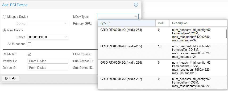

Bin mir nicht sicher, ob wir das Thema hier schon mal hatten, aber nutzt jemand Proxmox mit Nvidia Grid vGPUs? KVM ist bei Nvidia ja irgendwann mal offiziell in die Support-Liste gewandert. Ich habe das letzte Woche auf einem System umgesetzt und habe VMware Horizon ersetzt. Ja, wenn man alle Horizon- und VMware Features nutzt, wird es wohl nicht für jeden funktionieren, aber um VMs mit GPUs zu befeuern tut es auch unter Proxmox erstaunlich gut.
Einrichtung der 16.7 LTS Version für zwei RTX 8000 war erstaunlich einfach, Lizenzserver-Upgrade für den Nvidia-Kram stand eh noch auf meiner to do Liste und jetzt kann ich in Proxmox auch VMs mit verschiedensten Nvidia-Profilen erzeugen, alles via GUI ohne CLI. Da hat sich echt gut was getan. :) Und ich kann mittelfristig alle Hosts umstellen und den Horizon-Kram (+ Overhead) loswerden.
Hassu Anleitungen dazu?
Ich bin am überlegen, mir ne M60 in der Bucht zu angeln.
Hab dazu auch schon im Profi-Forum im KI-Thread gefragt...
M60 sind in unseren anderen beiden Hosts verbaut. Da ist der 16er Branch der letzte, in dem die M60 unterstützt werden. Also bis Juli 2026. Danach war's das. :(
Im Prinzip bin ich nach dieser Anleitung vorgegangen: https://pve.proxmox.com/wiki/NVIDIA_vGPU_on_Proxmox_VE

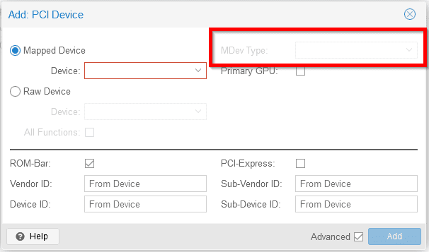

Den SR-IOV-Kram brauchte ich für die RTX 8000 nicht, das betrifft ggf. nur neuere Karten. Die größte Hürde ist, dass der Kernel 6.8, egal in welcher Version, zumindest von dem 16er Branch nicht unterstützt wird. Läuft nur mit Kernel 6.5.x, was für meine sonstige Hardware aber nicht relevant ist. Und "gescheitert" bin ich erst an der GUI von Proxmox für die Nvidia-Karten. 😅 MDev war immer ausgegraut und ich konnte dort keine Profile einstellen:
Dass man zuerst ein Raw Device auswählen muss und dann erst Profile einstellen kann, hat mich eine Weile gekostet. 🙈
Wir betreiben mit dem Setup ein paar CAD-Arbeitsplätze und bis jetzt, nach 10 umgestellten Maschinen, ist das Feedback durchweg positiv. Mir gefällt daran, dass es so schön simpel ist. Auf Proxmox fühle ich mich zu Hause und kann jetzt die Grafikvirtualisierung gleich mit abfrühstücken. Horizon hat auch funktioniert, keine Frage, aber war manchmal etwas eigen. Klar, ich habe keinen Verbindungsbroker, kein Gateway für die Nutzung von extern ohne VPN und den ganzen anderen VMware-Kram, aber genutzt haben wir das sowieso nicht.
Wenn ich so eine Lösung doch noch bräuchte, würde ich mir aber UDS Enterprise ansehen. Das muss man zwar auch lizenzieren, aber man wäre trotzdem nicht im VMware/Broadcom-Kosmos gefangen...

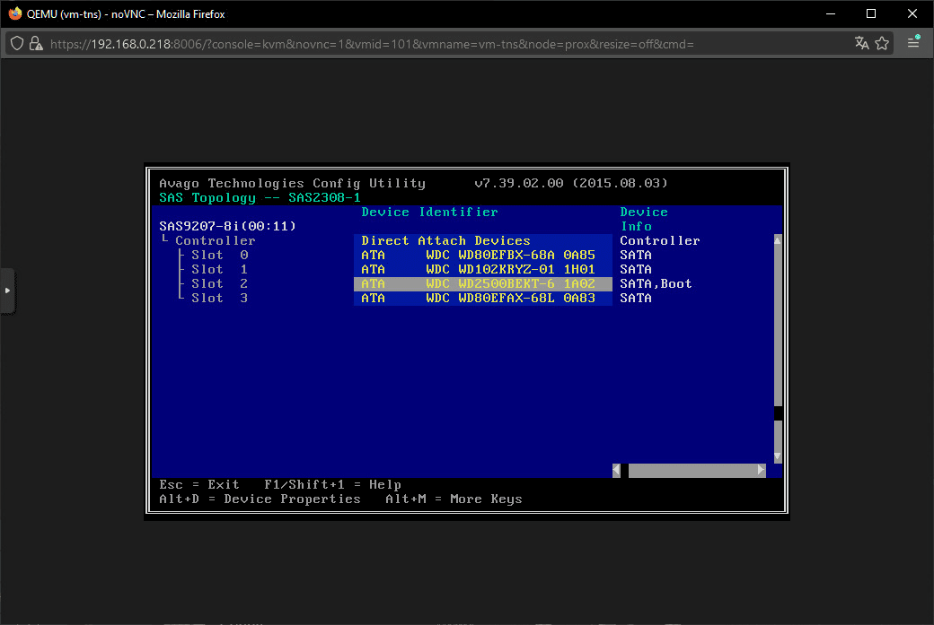

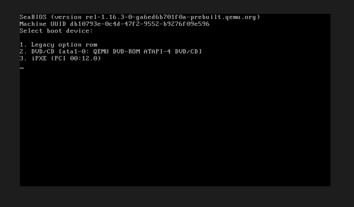

Wie starte ich eine VM direkt von meinem HBA?
Ich muss von "1. Legacy option rom"" starten (manuell).
Dann bootet mein TrueNAS (in der VM, alle Drives inkl. Boot-Drive am HBA LSI 9207).
Automatisch geht das aber nicht, da ist er in ner Art Boot-Loop gefangen, initialisiert den HBA und startet dann nach kurzer Zeit neu, da mus sich manuell ins Bootmenü vom SeaBios und bin dann am Screenshot.
Sollte freilich automatisch gehen - aber wie?
Das Boot hab ich ausgewählt, sonst würde er ja auch gar nix finden.
Außerdem gibts da noch so ne Option, die ich nicht "gescreent" hab, dort konnte man sinngemäß einstellen "boot from bios" "boot from OS" "boot from bios and OS" "disabled", hab natürlich "bios and OS" genommen.
Mit dem UEFI unter Proxmox kenn ich mich nicht so ganz aus, bzw. wenn ich darauf umschalte find ich auch nix (die Sache mit dem Bios File, auf die im Dialog im Prox hingewiesen wird, mit der hab ich mich noch nicht auseinandergesetzt, was das am Ende bedeutet).

Also, mein Problem:
Verwende ich SeaBios, gibts ja kein echtes Bios, in das ich "rein" kann, oder? Nur dieses Boot-Menü, wo ich eben manuell wählen muss (warum auch immer).
Verwende ich UEFI, so kann ich zwar SecureBoot abstellen, es findet den HBA aber nicht als Boot-Device.
Ich hab Boot-Drive und alle Daten-Drives von baremetal TrueNAS an den HBA gehängt und den durchgereicht, das funktioniert auch, allerdings nur mit manueller auswahl, selbstverständlich soll die VM aber automatisch starten können.
