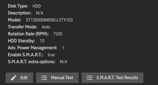

TrueNAS ist kein Unraid-Ersatz und für so Heim-Zwecke vielelicht nicht immer die beste Wahl, ist halt eine starke saubere Software, hat aber ihre Einschränkungen für Privat - im Sinn von "Features", die den Privato eher stören als nützen. Eben die Sache dass es keinen "(SSD) Cache" gibt, das die Platten nie richtig "schlafen gehen" und so.
Keine Ahnung was du so machst, bei mir pennen die Platten in TrueNAS:
Muss ich mir mal genauer ansehen, aber sag mal, was du da so machst. :-)
Bzw. was ist der reale Unterschied im Verbrauch bei dir?

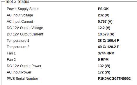

IPMI sagt gerade was von 175 W aufm Server:
175 W Server + ca. 35 W Sense und 40..50 W Switch kommt schon hin...
//Edith:
Wobei die beiden 1 kW-Netzteile in DEM Leistungsbereich auch nicht so Effizienzwunder sind (nur eins gesteckt):

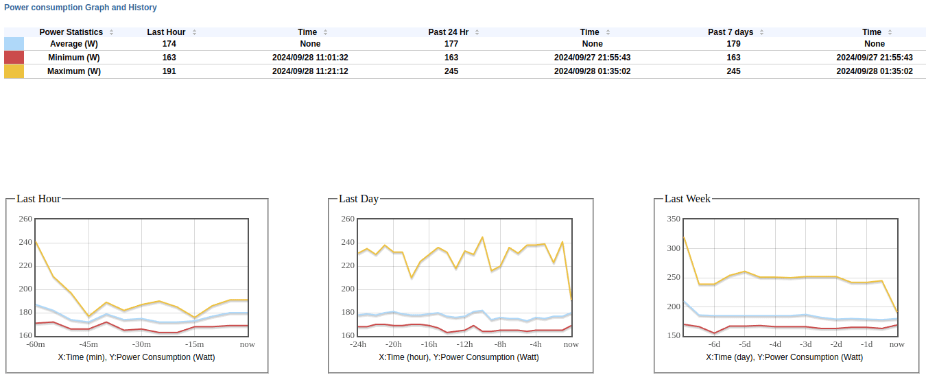

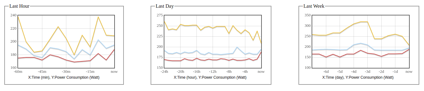

Interessanterweise scheint das Umstellen von 40 Kernen von "performance" auf "ondemand" die CPU-Last leicht ansteigen zu lassen...
C6:
//Edith:
Hab jetzt mal alle Tunables in Powertop auf good gestellt.
Hoffentlich zerschieße ich damit nicht ein paar VMs, wegen durchgereichter Hardware...
aktuell 164 W laut IPMI, also schonmal 10 W weniger...

Braucht IPMI nicht auch nen gutes Stück Strom?
joa, aber 45 W?
Wenn ich die ganze Hardware zusammen zähle, komm ich so auf 80..90 W...
(6 Platten a 18TB, 1x Boot-SSD SATA, 2x VM-SSDs NVMe, 4x 10 GBase-T im Riser-Modul (2x 10 GBit, 2x 1 GBit), der HBA, 160 GB RAM und die beiden Xeons...)
Nix viel, IPMI sagt: sekundärseitig gerade 135 W am nuckeln, bei primär 173 W....
