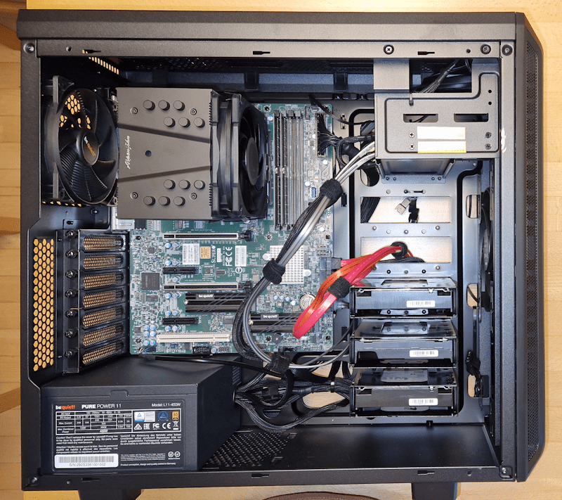

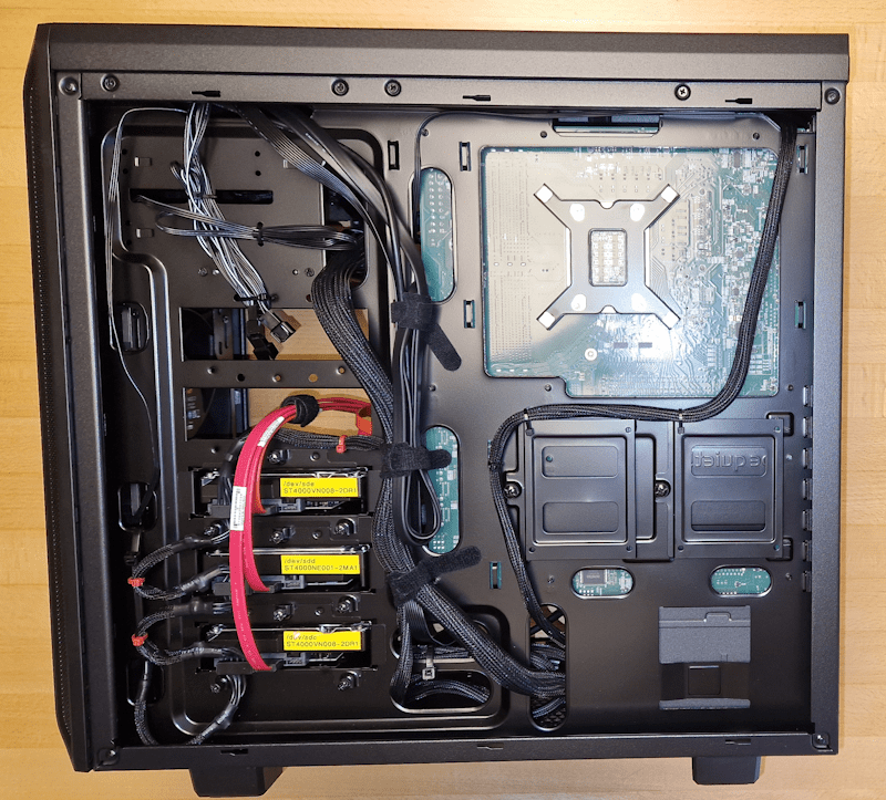

Schlussbericht:
Vorgestern sind die letzten Teile angekommen, und sogleich das System zusammengebaut.
Code:
Hardware
PC-Gehäuse:              1x be quiet! Pure Base 600, schwarz, schallgedämmt (BG021)
Netzteil:                1x be quiet! Pure Power 11 400W ATX 2.4 (BN292)
Mainboard:               1x Supermicro X13SAE-F bulk (MBD-X13SAE-F-B) (Intel Sockel 1700 )
Prozessor (CPUs):        1x Intel Core i5-13500, 6C+8c/20T, 2.50-4.80GHz, tray (CM8071505093101)
CPU-Kühler:              1x Alpenföhn Brocken 4 (84000000205)
Sonstige Kühler:         2x be quiet! MC1, M.2 SSD-Kühler (BZ002)
Arbeitsspeicher (RAM):   2x Kingston Server Premier DIMM 32GB, DDR5-4800, CL40-39-39, ECC, on-die ECC (KSM48E40BD8KM-32HM)
Datenträger SSD:         2x Kingston SSDNow KC600 256GB, SATA (SKC600/256G)
Datenträger NVMe:        2x Kingston KC3000 PCIe 4.0 NVMe SSD 2TB, M.2 (SKC3000D/2048G)
Datenträger HDD:         3x Seagate IronWolf NAS HDD 4TB, SATA 6Gb/s
Installation:
Proxmox 8.1.3 als zusätzlicher Node im Cluster.
Stromverbrauch im IDLE (mit allen gelisteten Komponenten) = 39 Watt
  • Proxmox wurde im zfs Raid1 auf den SSDs installiert
  • Die VMs laufen im zfs Raid1 auf den NVMe (im Moment ein 1,2 Windows-Server und der Rest sind ca. insgesamt 10 Debian-VMs oder Container)
  • Die normalen HDDs im zfs Raid
Datenträger:

Der Build gefällt, allerdings habe ich noch einige Verbesserungen und Anmerkungen.
Ich habe ebenfalls viele Betriebsstunden an Erfahrung gesammelt mit Debian 12 und Intel LGA1700 Z690 Z790. Die Core-i-Stücke laufen schon sehr zuverlässig jahrelang 24/7 durch, das werden die Serverstücke nicht besser schaffen und AM5 sollte es auch leisten.
Leider hast du nur den 13500 gekauft. Erst packst du einige Container drauf und nun noch einige VMs. Also da hättest gleich einen 13700K oder 14700K nehmen können. Die +150 EUR sind doch nichts bei dem Gesamtpreis.
Bei dem 13500 solltest du unbedingt die Powerlimits setzen. Es sollten zwar welche drin sein, allerdings läuft Raptorlake am besten mit PL1=2=95 W.
Als Festspeicher hätte ich die Corsair MP600 Pro XT gekäuft. Ist auch so ein Phison-E18-Stück mit Micron-176-NAND. Das hat einen fest verbauten Kühlkörper, der besser gefällt als der MC1.
Als Kühlkörper gibt es noch den MC1 Pro, der gefällt eigentlich mehr:
Wenn du die Festspeicher in die unteren Plätze steckst reagieren die nicht so schnell. Nur am Platz ganz oben sind die direkt am Prozessor angebunden.
Und warum hast du die RAM-Riegel in die Plätze 1 und 2 gesteckt. Auch bei dem Brett sollten es Plätze 2 und 4 bei zwei Riegeln sein.
Leider hast du an dem ebenfalls wichtigen Netzgerät eingespart und so einen billigen Müll gekauft. Hätte lieber ein Seasonic Focus GX 850W gekauft:
Hast du bei dem Brett eigentlich das UEFI-Update gemacht damit es auch die Gen 14 betreiben kann?
Ich weiß dass mein Build nicht gemeint sein dürfte, sehe mich aber, aufgrund der großen Ähnlichkeit meines Build spontan zu einer Antwort genötigt:
Der Build von Simon74 ist für's traute Heim meines Erachtens sehr fein und absolut durchdacht. Auch das Netzteil ist perfekt, eher noch zu groß, dafür effizient.
Viele Grüße von der Mülldeponie ;-)
